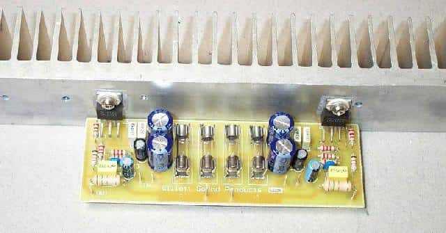

Овако га хлади Род Елиот (http://sound.westhos...m/project72.htm)
По један хладњак од процесора за један чип, без вентилатора, али да има природну вентилацију (отвори на кутији изнад и испод хладњака) биће сасвим довољни.

Koliko vidim na slici,to je podebeo hladnjak...
