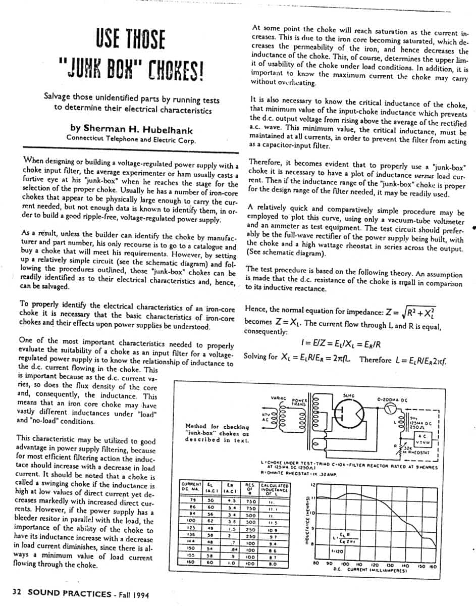

Posto su veoma jeftini a cini mi se imaju veliku induktivnost (nisam merio nemam neki pri ruci) koliko su upotrebljivi kao induktivnost na napajanju u spoju CLC? Provereno su za velike struje od 200-300mA

zanimljivo stivo!, zaista! moracu danas da se pozabavim detaljima a u narednih par dana da turim na sto pa da se igram.

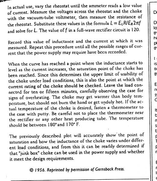

Iako je mjerenje kako je prikazano na tekstu iz linka principjelno dobro zamisljeno, tocnost dobivenih rezultata je malo upitna. Razlog tome je ca ampermetar ovdi mjeri srednju vridnost pulzirajuce struje koja tece kroz prigusnicu (a ta je opet ovisna o njezinom induktivitetu) i zbog toga je dosta problematicno ocjenjivanje pri kojoj struji prigusnica gre u saturaciju.
Puno bolje i tocnije je ta mjerenja izvest u nekom niskonaponskom krugu di bi iznad prigusnice bil varijabilni CCS. Na prigusnicu bi tribalo dovest neki AC signal male amplitude (moze i 50Hz iz nekog niskonaponskog trafa) a na otporniku ispod prigusnice ocitat nivo i onda na bazi tog nivoa, poznate vridnosti mjernog otpornika i nivoa na ulazu izracunat njezin induktivitet. Je da bi tu tribal skop jer pokazivanje AC voltmetra (standardni DMM) pri malim nivoima moze bit jako upitno. Varijabilni CCS bi omogucil da se prigusnicu provuce od nulte struje pa sve do zasicenja i vrlo tocno izracuna induktivitet za bilo koju vridnost DC struje koja tece kroz nju.
Necu rec da je nacin iz linka neupotribljiv ali on je u principu namjenjen za pristup di je prigusnica namjenjena da bude prvi element filtera ispravljaca i di se odredjivanjem induktiviteta i strujnih mogucnosti prigusnice vrsi odredjena manipulacija naponom na izlazu i na taj nacin dobivaju donekle regulaciona svojstva ispravljaca. Samo ca taj pristup principu ne vodi previse racuna o rippleu. Taj pristup je bil cesto koristen od radioamatera za napajanje izlaznih stupnjeva predajnika koji su delali u klasi B ili C.
Tako da je za "standardne" ispravljace di je prvi element filtera uglavnom uvik elko bolje koristit pristup sa varijabilnim CCS-om

u svakom slucaju najjednostavnije je uzeti mog Ruju i meriti induktivnost
, a varirati DC kroz prigusnicu ( na bilo koji nacin - ili varijabilni CCS ili varijabilni Lab. ispravljac u seriju sa power otporom ili bilo koji od tisucu nacina) ..........
bitno je da se shvati princip , a onda se merenje izvodi onako kako to ko moze izvesti , u skladu sa raspolozivim sredstvima
ja jesam (kad sam bio mali i neukusan) koristio neke 60W ( 'bem li ga dal' za neon il' za zivu ) prigusnice za DC od oko 50-ak mA ; pokazalo se sasvim OK , mada nisam merio ima li zasicenja ........ niti sam tad znao kako to da uradim .
ono sto danas znam je da je dobro sto nije bilo neke temp. razlike spulne u odnosu na okolinu , tako da je verovatno sve bilo OK

nije mi jasno kako induktivnost koja stoji na red sa potrosacem od 60W tj protice 250mA ne moze da bude relevantna za potrosac koji vuce 50-ak mA. recimo neki preamp
ok, kapiram da je prica dosta slozena kao sto je opisano u stivu koje je Zen okacio samo sam ja jedan banderas i volim od g...na da pravim pitu.
