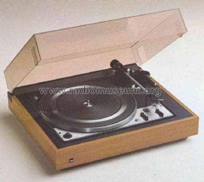

Potrebna svaka informacija o ovom uredjaju! Zvuk, mogući kvarovi.... sve me interesuje!

<p>Specifications:
  • 2 Speed (33/45) ,
  • Pitch Control,
  • Cueing Anti-Skating Control, Idler wheel drive
  • Fluid Damped Cueing
  • Multi-Play Changer Capabilities
  • 4 Pole Asynch Motor
  • Platter: Non-Magnetic, 1.8Kg (4lb), 270mm
  • Pitch Control: 6%
  • Wow & Flutter: < +/- 0.12%
  • Rumble: Weighted S/N: > 57dB Unweighted S/N: > 38dB
Tonearm:
  • Tubular Aluminum,
  • vertical & horizontal pivot mounting.
Cartridge:
  • Removable Headshell,
  • accepts all 1/2" cartridges with a weight of 2-10 grams.
  • Autmatic Tonearm Setdown coupled to speed selector.
Tracking Force: 0-8 grams
Weight: 9.2 pounds (U.S.)
  • Years Manufactured: 1973-74
  • Price (New): $170.00 (USD)

Звук, шта очекивати од таквог грамофона.
Кварови, једино ако се гума на идлера стврдне.
Пун механике за аутоматику.

Ја бих избацио комплетну аутоматику.
