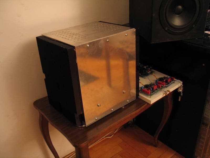

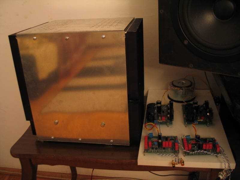

Shoba Napisano April 25, 2012 Autor Share #57 Napisano April 25, 2012 Posle dosta sati usviravanja 200+ dosla je i konacna presuda pojacalo se slusa bez preampa direktno na Creative audigy 2 nista posebno zvucnici DIY. Impresije su takve kao da sam dobio bend u sobi, naime koliko izvodjaca postoji na snimku svi su tu :}}} odusevljen sam zvukom dubinom prostornoscu jednostavno nemam reci. Posto se nesreca desila mom NS10 dok ga ne popravim slusacu bez preampa ali nije mi cak ni potreban, ne znam tek koliko je jako sa preampom.Evo i nekih slikica nije jos gotava kutija bice crno mozda u nekom drvetu prednja ploca.E posto djavo neda mira odlucio sam se za jos jedno FINALNO {kazem finalno jer ce ovo igra bez prestanka} pojacalo ALEPH 5 nadam se da cu ga zavrsiti u toku ove godina.Hvala svima koji su pomogli izgradnju i nesebicnim savetima ucinili ovaj DIY projekat laksim. :oke:P.S bice jos slika. Link to comment Podeli na ovim sajtovima More sharing options...

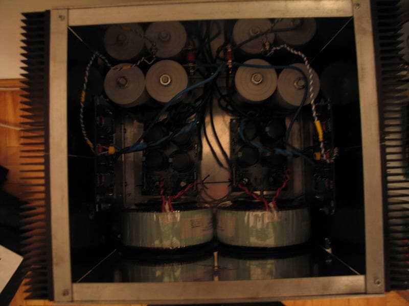

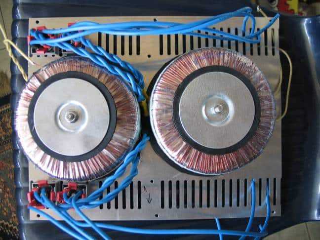

Shoba Napisano Maj 21, 2013 Autor Share #62 Napisano Maj 21, 2013 Otpocelo je pravljenje finalne kutije za F5, evo slika za zagrejavanje. P.S Da li umesto ZTX tranzistora staviti BC560/550 ili BC556/546? Link to comment Podeli na ovim sajtovima More sharing options...
Zen Mod Napisano Maj 21, 2013 Share #63 Napisano Maj 21, 2013 da Link to comment Podeli na ovim sajtovima More sharing options...
Shoba Napisano Maj 21, 2013 Autor Share #64 Napisano Maj 21, 2013 da What Link to comment Podeli na ovim sajtovima More sharing options...
Zen Mod Napisano Maj 21, 2013 Share #65 Napisano Maj 21, 2013 (bilo koji od navedenih ) BC umesto ZTX seti se Coca Cola Kid-a : - Tea , Coffee ? - Yes , please .... Link to comment Podeli na ovim sajtovima More sharing options...
