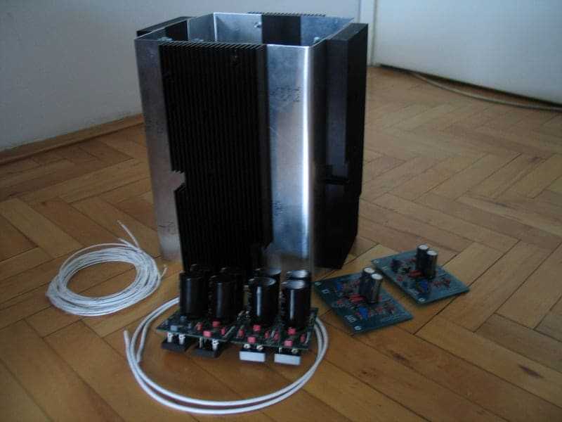

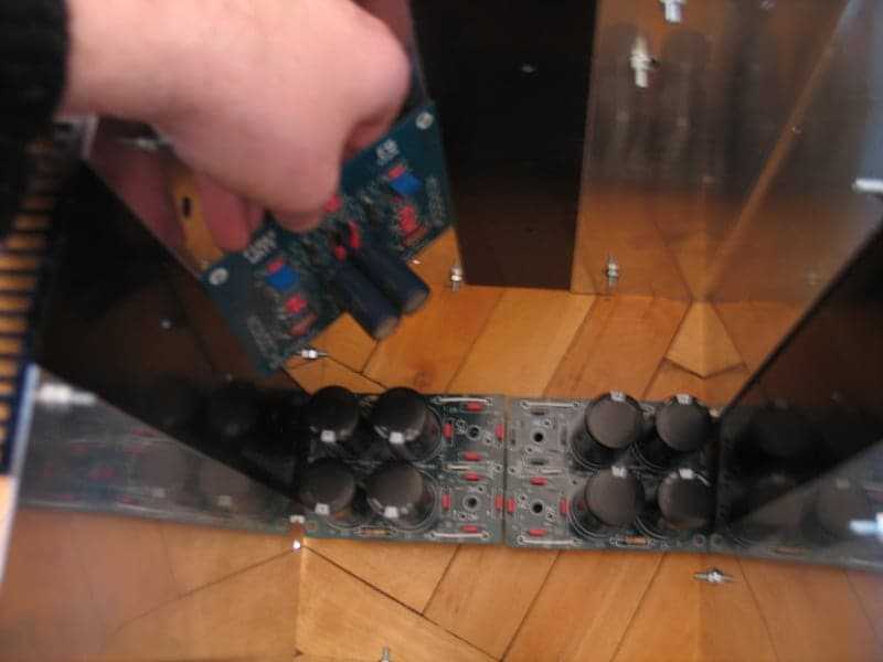

F5 jos malo pa gotov trebalo bi danas da stignu torusi 2x300 i cekaju se izlazni TR. Cela kutija ce biti crna stim sto jos uvek razmisljam da li donja stana treba da bude od mermera ili tamno crvenog u visokom sjaju drveta. to cu resiti usput, mozda neki vas predlog?
Parce metala koje spaja hladnjake je od duraluminijuma njega sam koristio posto nema magnetna svojstva tako da blizina trafoa nece uticati, svaki TR ce imati svoj hladnjak a i kutija izgleda zanimljivije.
P.S koristio sam tel za slikanje sledeci put cu foto aparat.

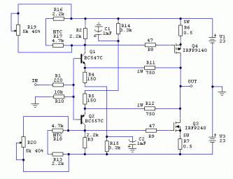

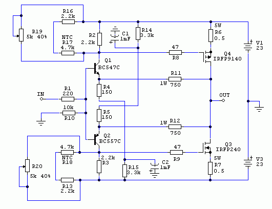

Evo ti mala prepravka. Svira odlicno. 1mF je 1000uF. C1 i C2 su 10V. Zin je smanjen (10k) zbog DC offset-a odn. ocekivane razlike u strujama baza Q1 i Q2, pa bi trebalo imati neki preamp/buffer.

Moze sa 6n6p ali u tom slucaju stavi R10 da bude 100k. I ako bude neki DC offset na ulazu ampa (red velicine 10mV), nije vazno jer na izlazu cevnog preampa svakako imas sprezni kondenzator. Naravno, kad budes podesavao mirnu struju i DC offset na izlazu pojacala, ulaz ampa treba da bude kratko spojen na masu dok traje podesavanje.
