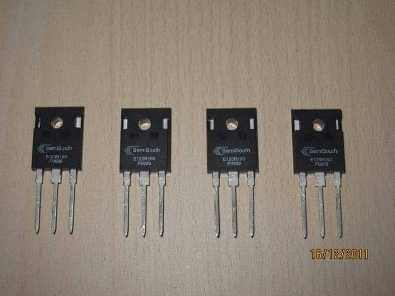

SJEP120R100
Priložena sličica(e)

PetarNS, jel to ovaj amp?

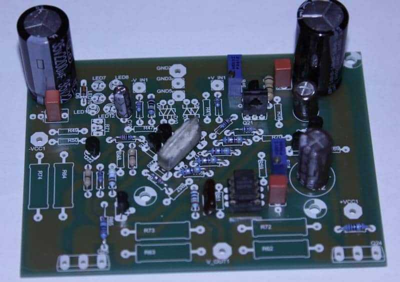

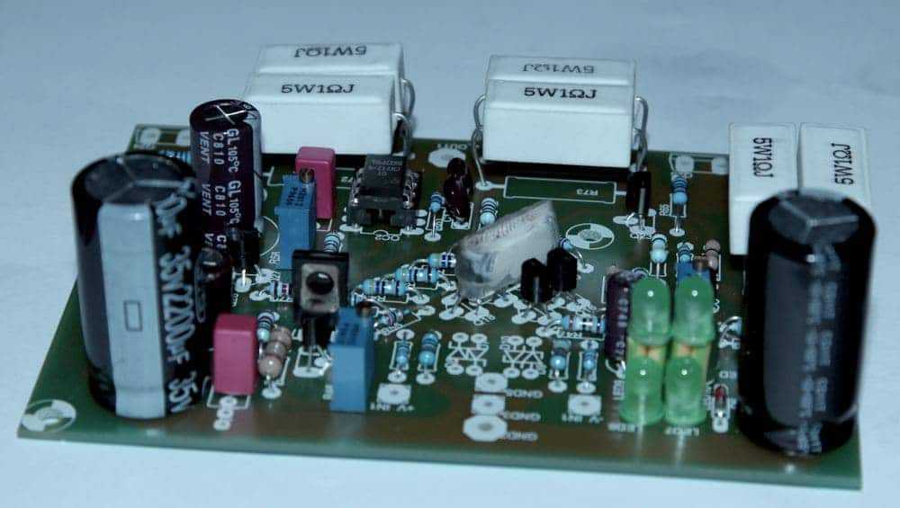

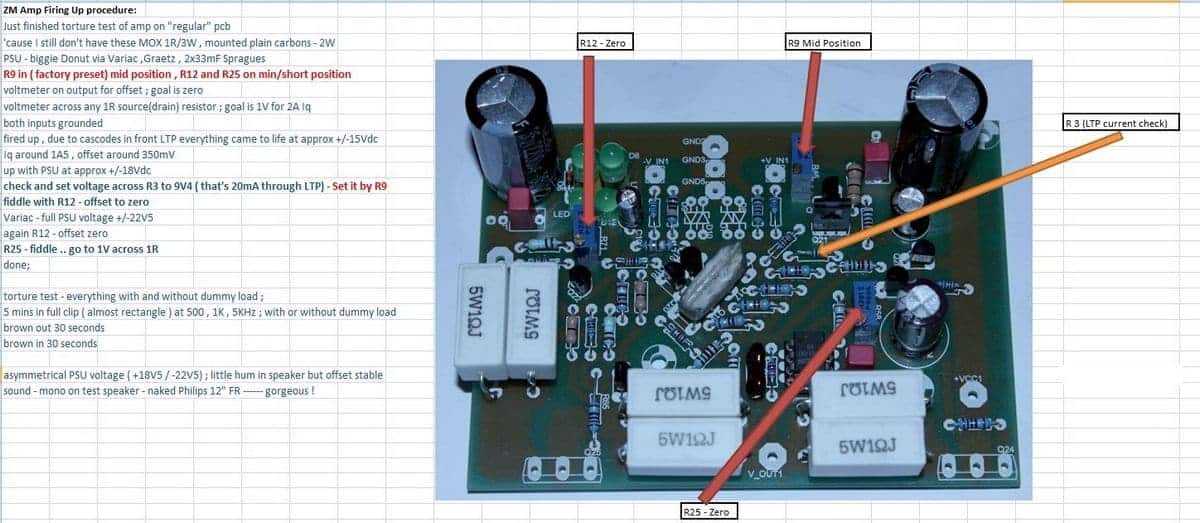

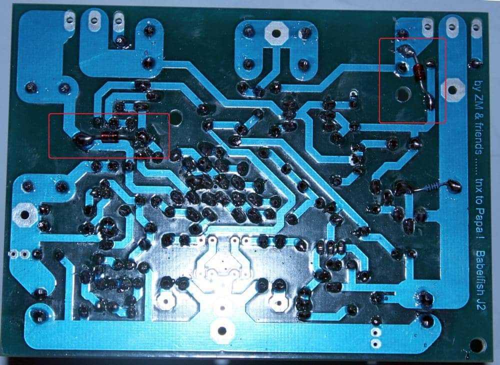

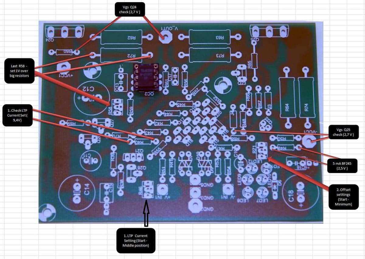

evo...slicke
...zastitne diode, prilikom pustanja u rad...
Priloženi fajl(ovi)

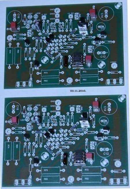

Stigle plocice , jfetovi i kondovi.
