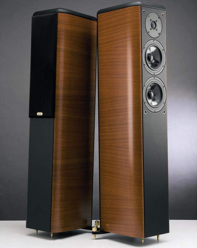

Furniranje - najlepse ali tesko za izradu
Folija najlakse i pristojno
Farbanje = gitovanje, brusenje, farbanje, lakiranje = Najteze i tesko da ispadne lepo.
Suma Sumarum FOLIJA
Postavljena slika

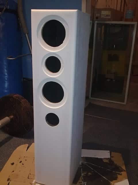

ja sam moje farbao akrilnim premazom za drvo u dvije ruke , posle moze po zelji ...
Priložena sličica(e)

Pogledaj porukufule, za 14 December 2011 - 21:48, kaže:
dakle ovo je premaz preko koga ide zavrsna boja?
Elem, kada su prednje ivice ovako zaobljene, ko na fuletovoj slici, da li je furniranje moguce? I kako?
#19
AZZURO
AZZURO
    Početnik
  • Član
  • Pip____Pip____
  • 161 Poruke
  • Gender:Male
    Yugoslavia
Pogledaj porukuДане, za 14 December 2011 - 22:25, kaže:
Elem, kada su prednje ivice ovako zaobljene, da li je furniranje moguce?
po savjetu stolara koji rade sa ovakvim premazom moze zavrsna boja u bilo kojoj varijanti,sto se tice furniranja bilo bi izvodljivo samo da je radijus sto veci ( zaobljena ivica) ali to ipak treba da odradi "vjesta ruka" sto nije moj savjet kad su ivice zaobljene
