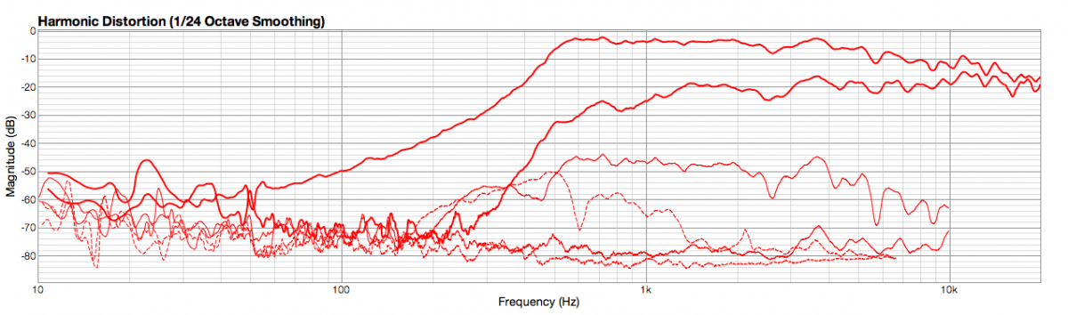

Imam ja Yuichi 480FL u kombinaciji za B&C DE500-8. Sviraju trenutno kod Gagice u kombinaciji sa EV.
Što se tiče baŠ ovih Yuichi horni, merio ih je kolega ZZZ :BeerMugCheers: i sa odgovarajućom skretnicom su prilično linearne.
Gornja kriva je bez skretnice, a donja sa trenutnom skretnicom.
Ako te zanima zvuk, znaŠ kome da se obratiŠ :)

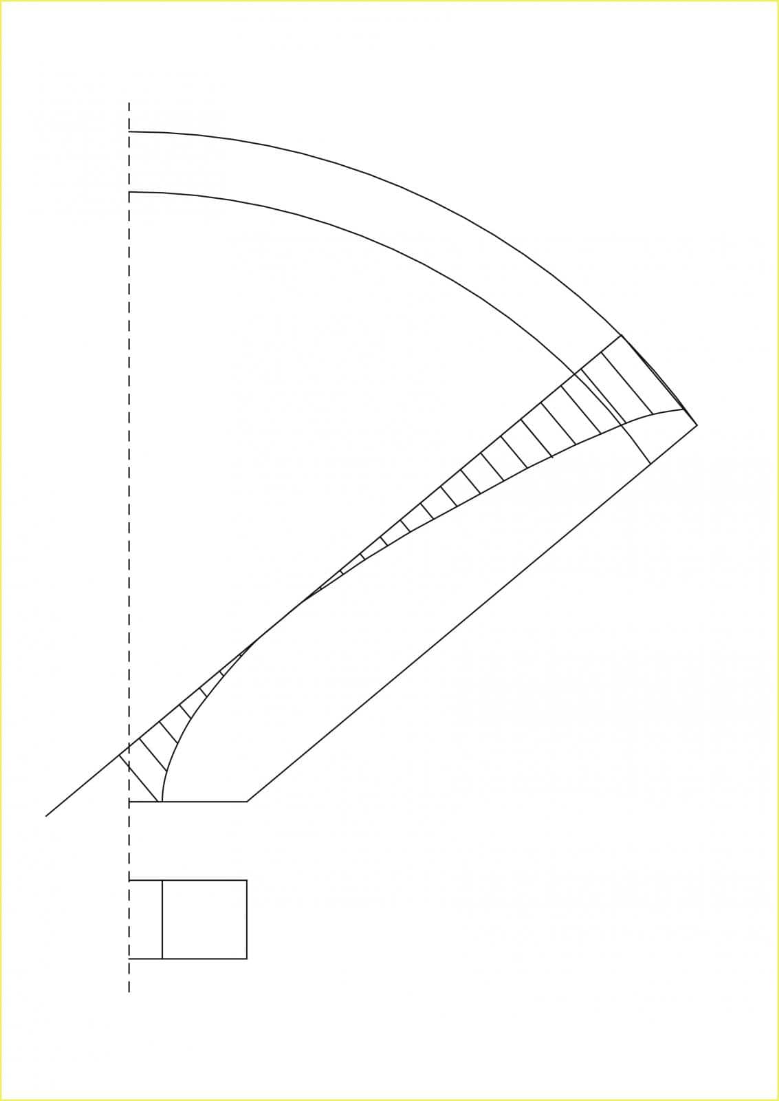

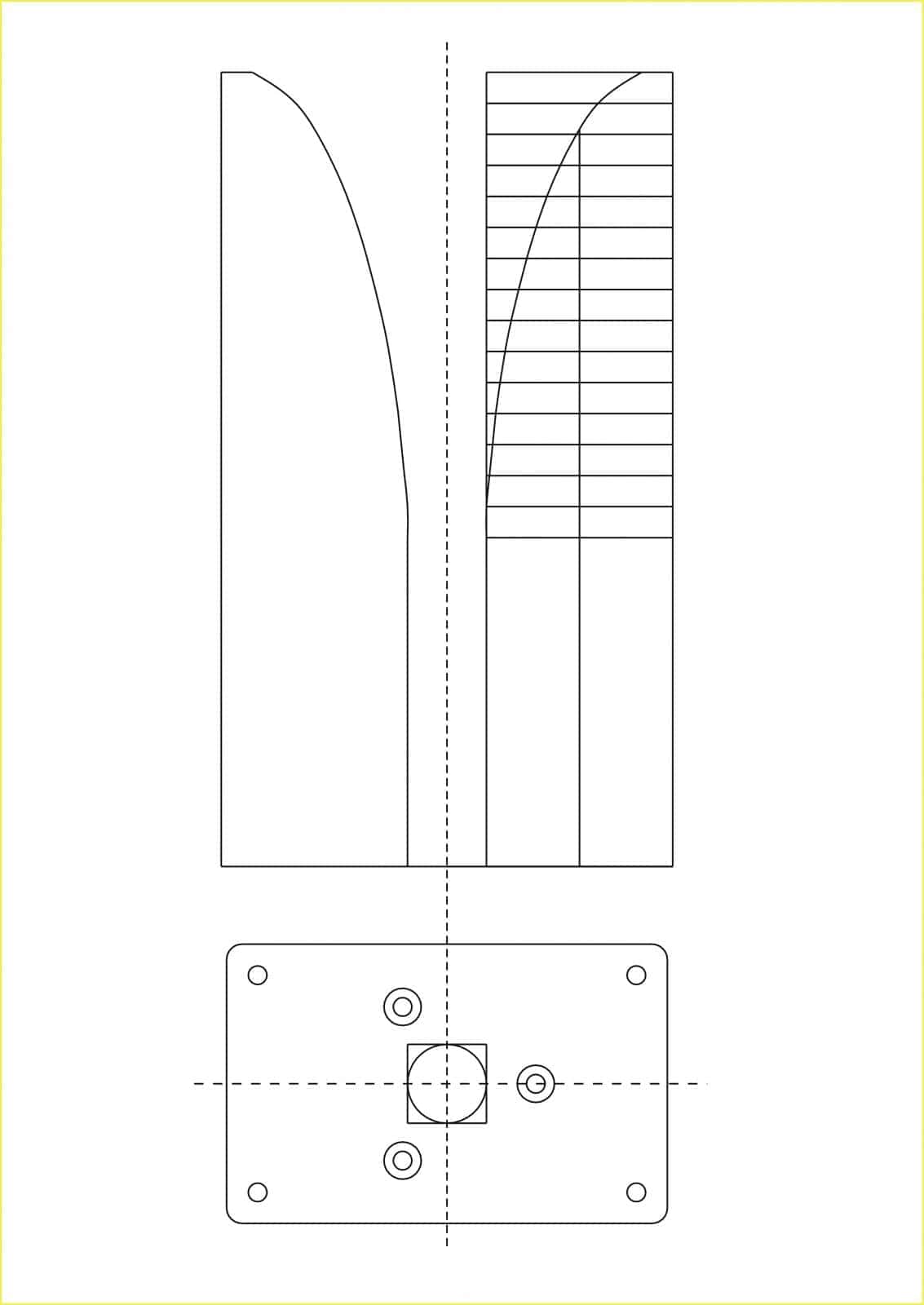

Uputstvo za izradu Yuichi 480FL imaš ovde
http://www.geocities...A-480FL_Dwg.pdf
Postoji jedan mali problem. Kada se ove mere prebace u CAD, potrebno je malo doterivanja kako bi sve bilo ok.
Evo ti slike. Kada ih odštampaš na papiru A3 formata, dobićeš slike u prirodnoj veličini. Rađeno u AutoCAD-u pa je tačnost do u milimetar i naravno, sređeno je ono što sam pomenuo oko mera. Sve ostale mere oko debljine materijala itd. imaš u PDF-u.
Inače, kada skineš slike kod sebe (ako uopšte budeš imao nameru da ih praviš) ne pritiskaj "rotate" :)
