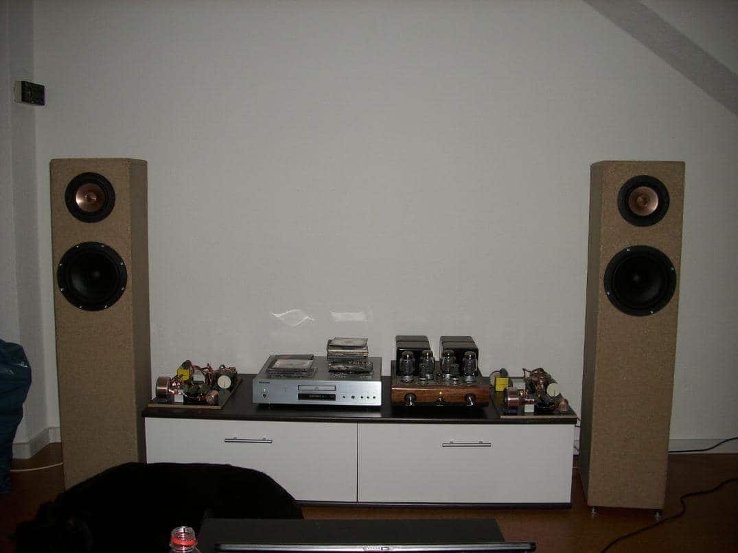

Ради се о просторији величине 16 квадрата. Постоје фотографије система у соби на комшиском форуму. Нови звучници не би заменили садашњи систем, већ би пружали алтернативу садашњој поставки.
Хтео бих да пробам типични FR, и хтео бих да останем отворен у вези звучних очекивања. Мада, волео бих да по звучном карактеру буде што даље од садашње комбинације.
