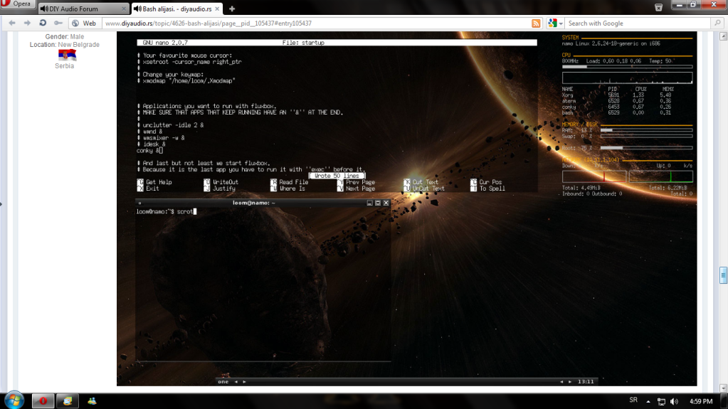

Pogledaj porukuZivorad, za 26 November 2011 - 14:09, kaže:
E, u to, ne bih mogao da gledam, ne dugo, to je sigurno. Otud sam na {Open,Flux}Box, ili, plain vanilla metacity --sm-disable, veći deo vremena... ;)
samo da {im} pokazem Flux Box kako izgleda :
Postavljena slika
:wink2:

To, kod Tebe. Kod mene je crn ekran, bez naslova prozora... ;)
Čoveče, Ti puštaš i unclutter... Žmurke... ;)
