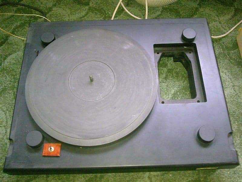

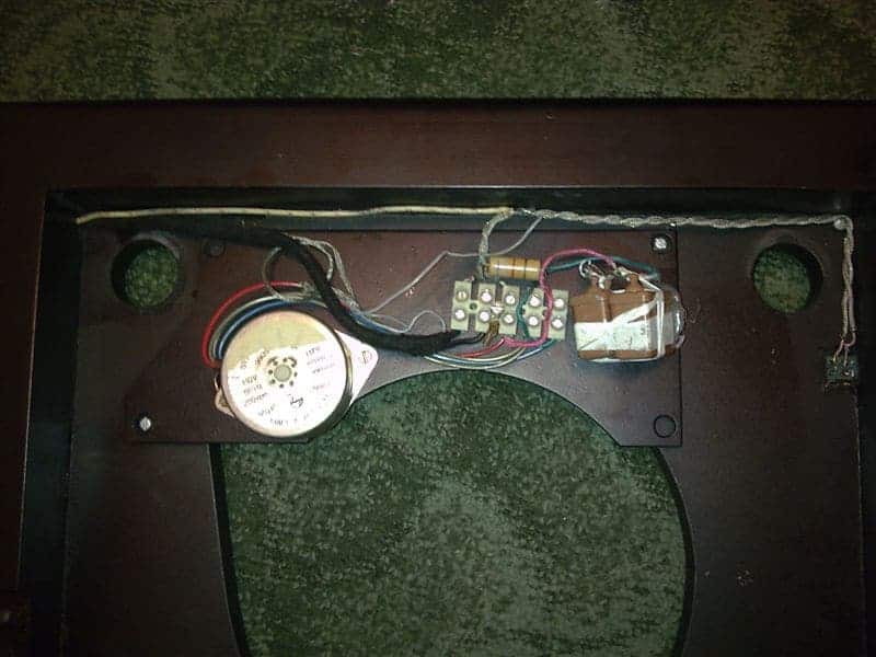

Zahvaljujući prijatelju @Doktoru, došao sam do ovog crnog Stabi2. :)
Baza je na žalost prošla kroz nekoliko majstorskih radionica, svako je dodao nešto svoje, vežbali su na istoj srednji vek.
Na fabričku farbu naneta je farba za table, svi spikeovi neupotrebljivi - svaka čašica je bila punjena univerzalnim lepkom.., poklopac je bio delimično obradjen šmirglom

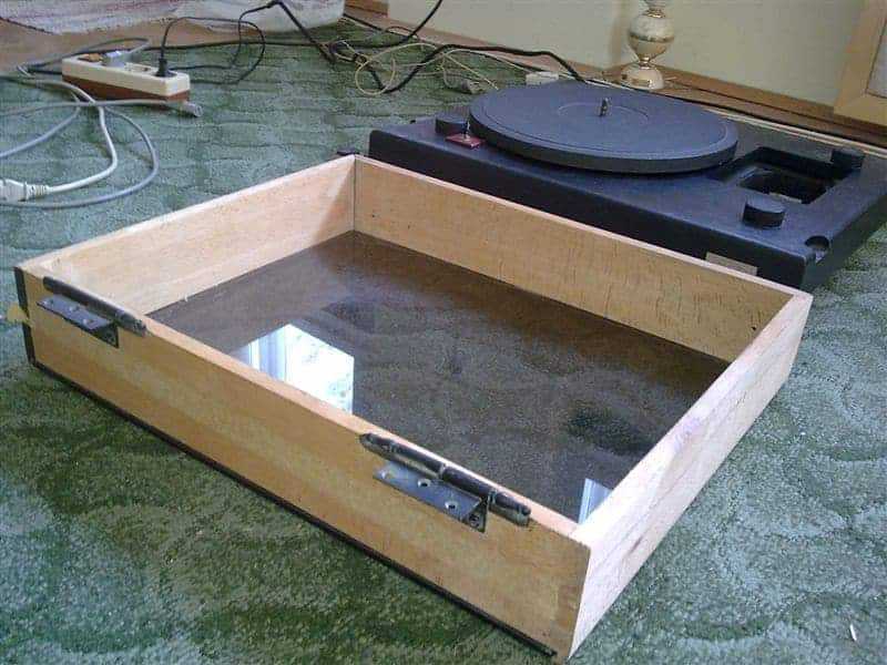

Na čudan način, šarke su zamenjene, gde je trebala biti leva, bila je desna . Umesto desne, leva.

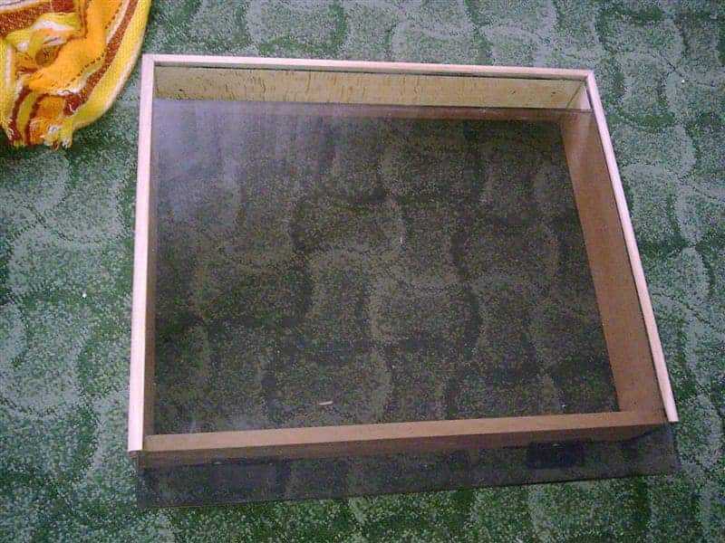

Staklo je na žalost oštećeno, moraće se menjati, poklopac je padao..
Kada se ukloni silikon, staklo se lako može izvući
Debljina stakla je 6mm

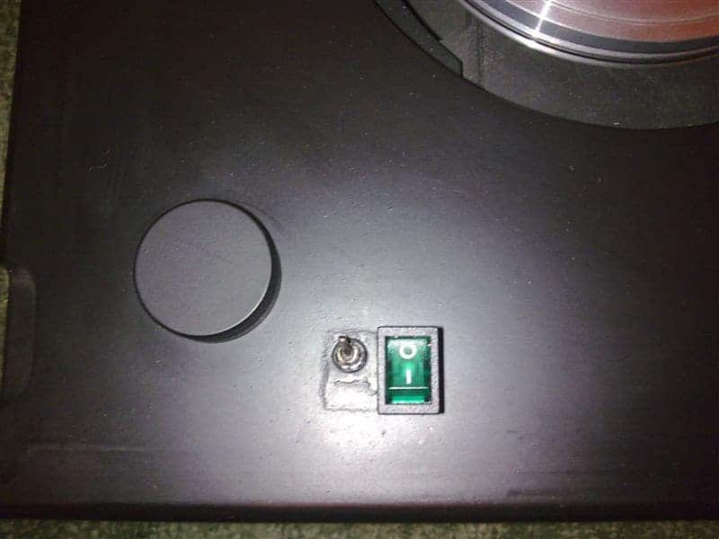

Stavljen je prekidač koji potpuno odudara od fabričkog. Uzeo sam standardni, dvopolni.

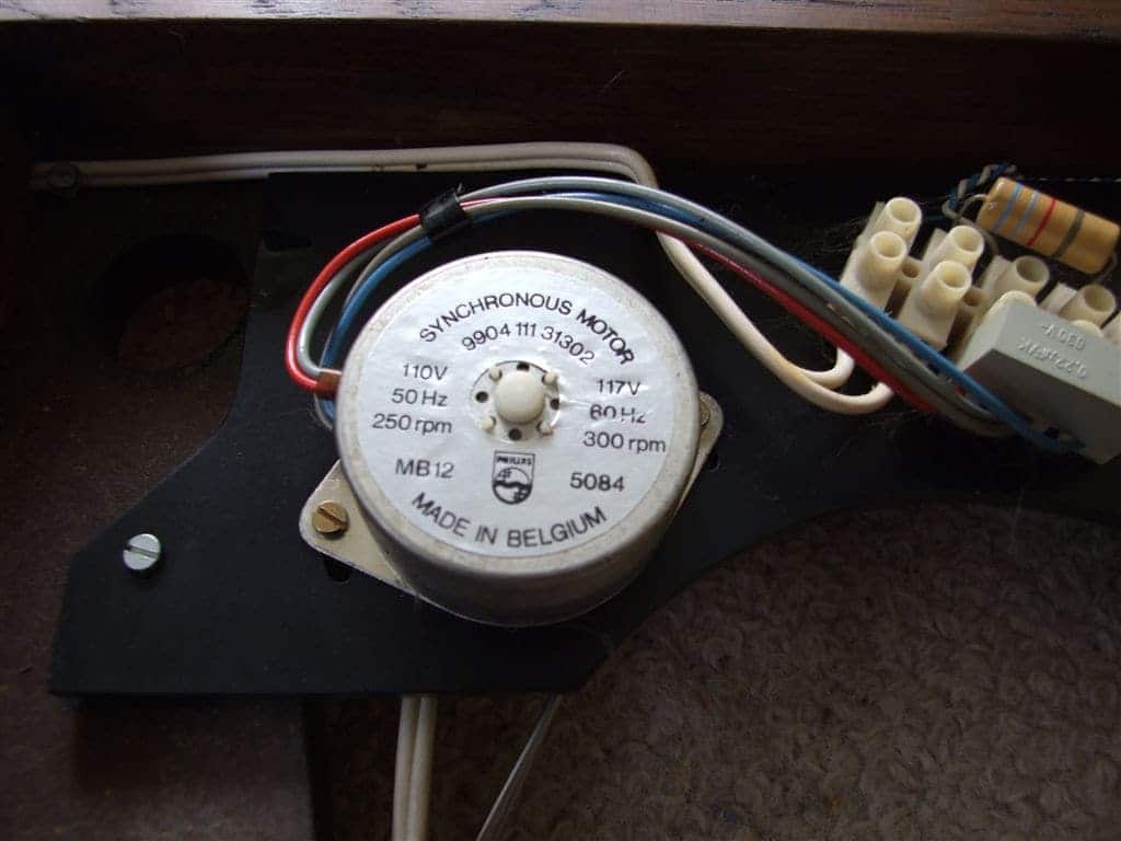

Motor je odličan, zamenjen je kondenzator na motoru, standardno je 0.22uF/630V MKP, fali kondenzator na prekidaču 0.01uF/630V MKP. Otpornik je 6.8k. Oznaka motora je na ovom primerku izbrisana. Oznaka se vidi na drugoj slici.

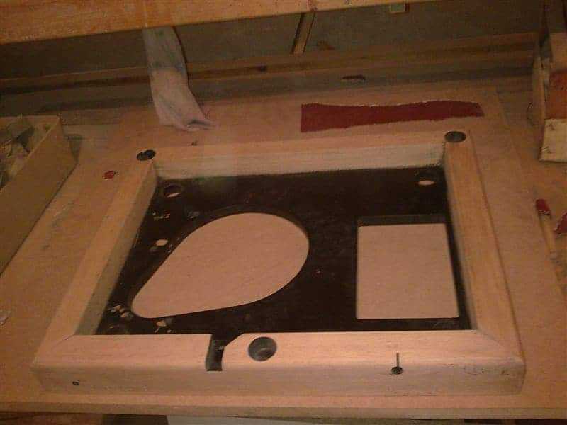

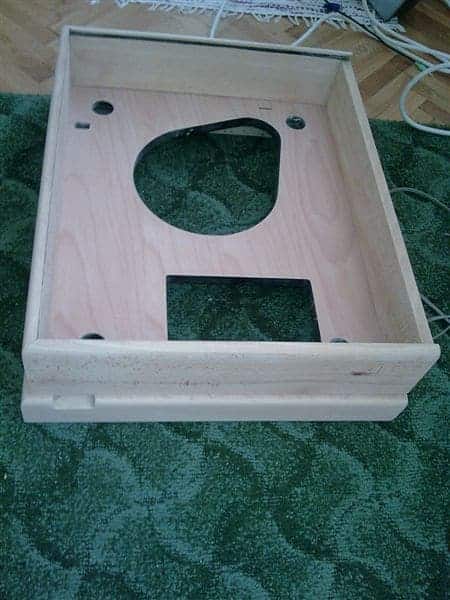

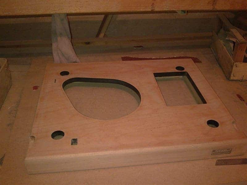

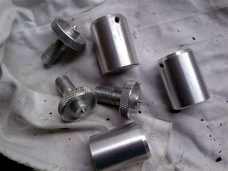

Ispod više slojeva farbe je ram od bukve, gornja ploča je bukov šper.

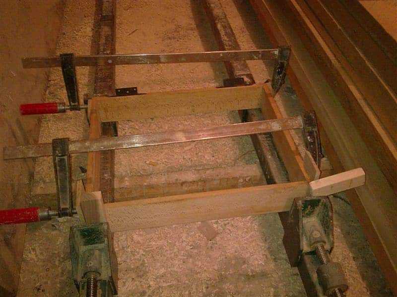

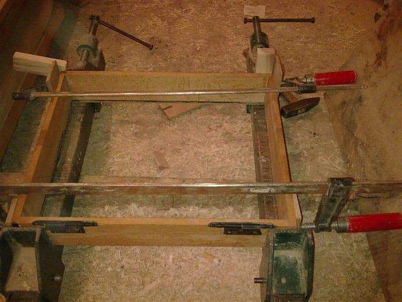

Poklopac - okvir je napukao na više mesta, bio je skroz raskliman, trebalo ga je ponovo dovesti " u vinklu " :)
#6
FFL
FFL
    Početnik
  • Član
  • Pip____Pip____
  • 404 Poruke
  • Gender:Male
  • Location:Zrenjanin
  • Interests:Kylie Minogue :)
    Serbia

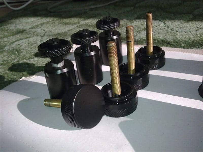

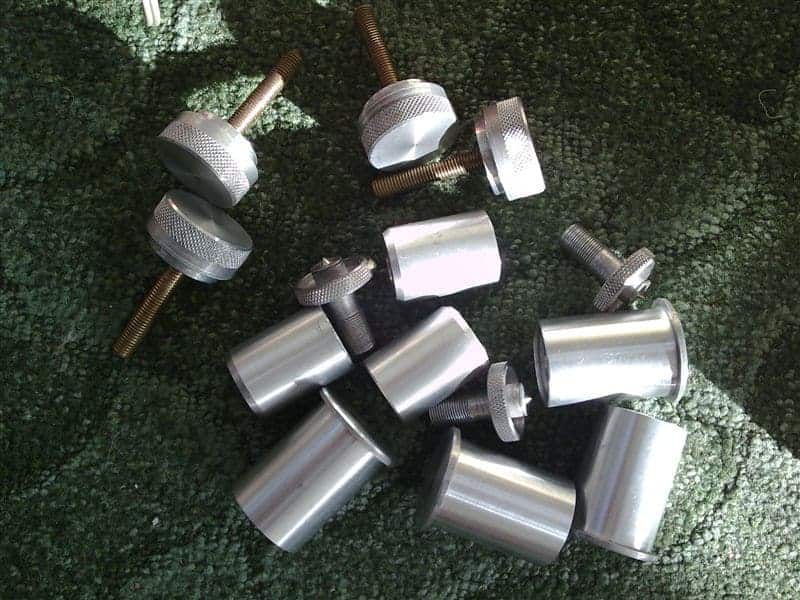

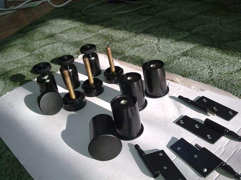

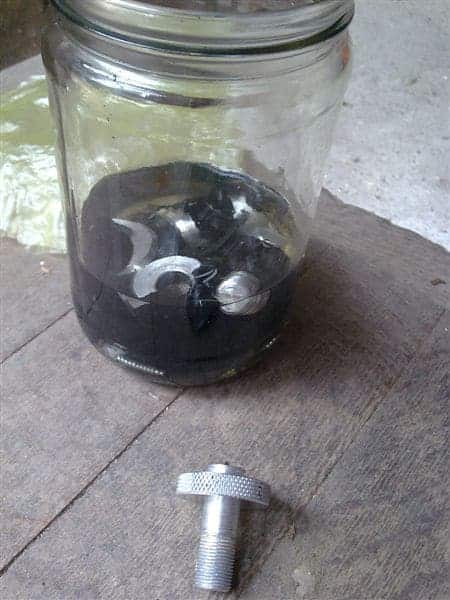

Posle mnogo muke sa univerzalnim lepkom, uspeo sam osloboditi sve metalne delove. Iste sam potopio jedan dan u nitro razredjivač. Posle ovog tretmana, farba sama otpada - nema šmirglanja.
Metalni delovi, pripremljeni za plasticiranje
Delovi posle plastificiranja
Još koji detalj

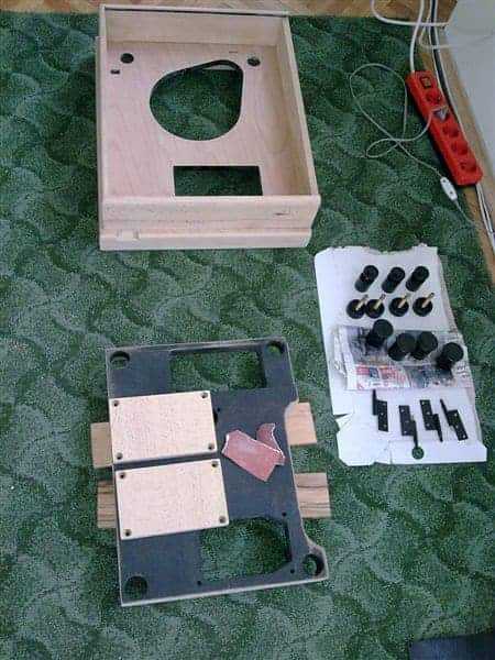

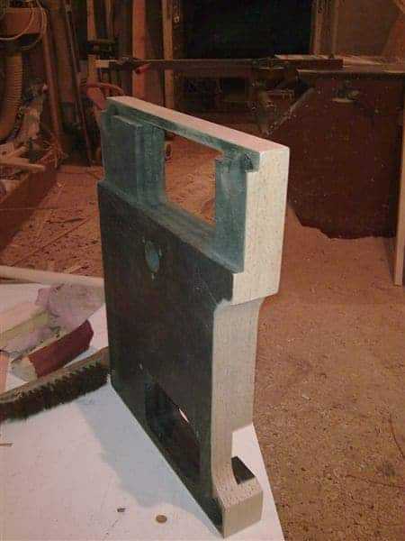

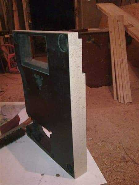

Vidljivi delovi subšasije su isfurnirani bukovim furnirom

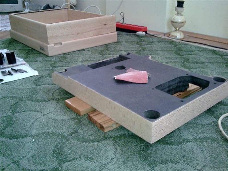

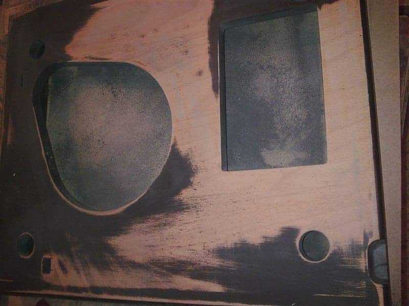

Baza je detaljno obradjena šmirglom 330.
Tu sam stao. Finiš zavisi od @zflazara - kako on bude odlučio. Veoma rado bih mu prepustio ovaj deo posla. Povratak u DIY vode bi mu sigurno dobro došao. :)

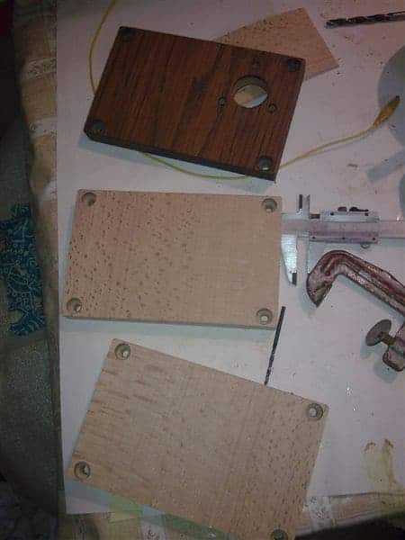

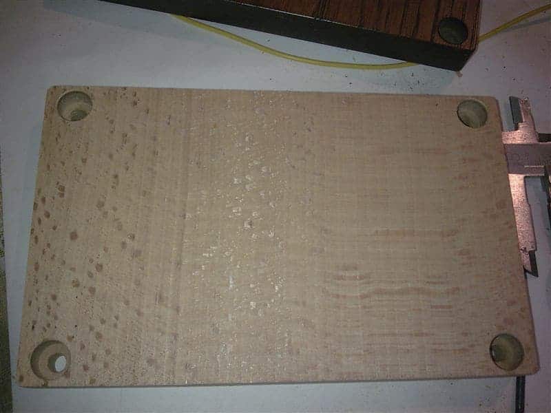

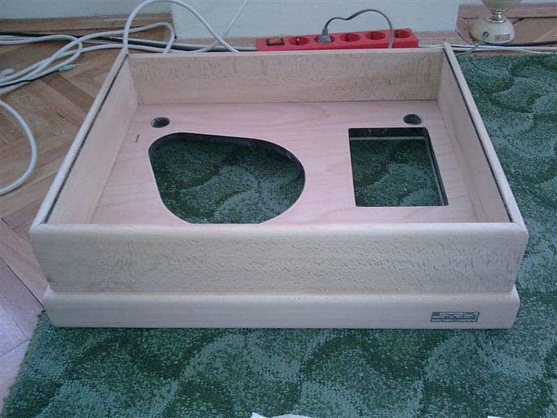

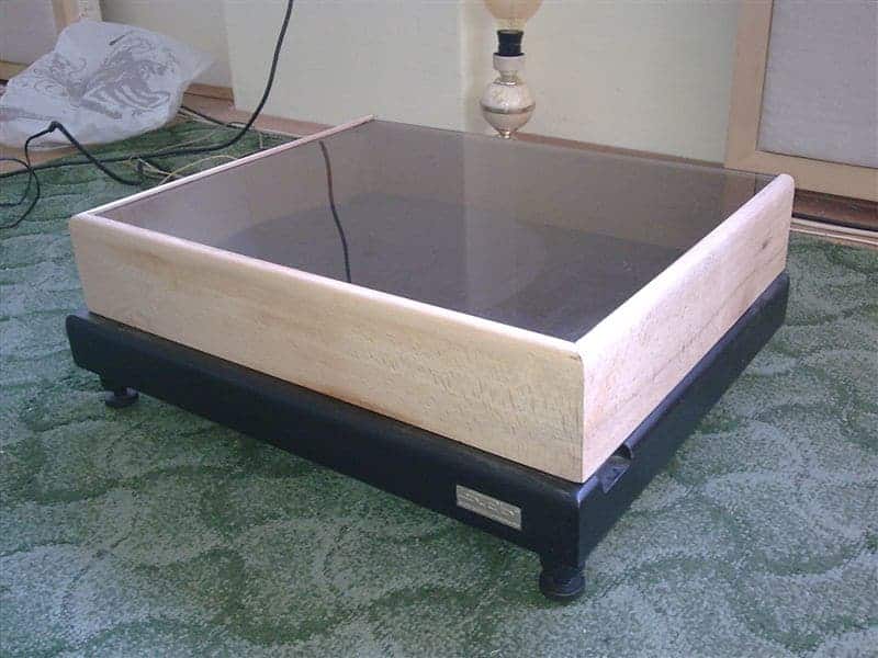

Danas sam završio platforme :)
Priložena sličica(e)

Што ниси предвидео неке лепше шарке? Ове као да су за намештај.

Pogledaj porukustonE_Cold, za 25 November 2011 - 13:04, kaže:
Zar nisu ove original?

Pogledaj porukuZivorad, za 25 November 2011 - 13:08, kaže:
Ма знам да је са њима и Анубис имао проблема, на свом грамофону.

Pogledaj porukuFFL, za 25 November 2011 - 12:57, kaže:
izgleda kao javor ..... ?

Nije javor, to je bukva - slična je šara na poklopcu. šarke su originalne, neće se menjati.

Fenomenalno!!!
Pa to je savim NOVI gramofon. :hot:
jednostavan a efikasan i citak rucni rad
Sarke jesu originalne... Nazalost... Mislim da se uopste ne uklapaju vizuelno,
mada su verovatno od kvalitetnijeg materijala nego ove danasnje.
Ali to je verovatno najmanji problem.

Pogledaj porukuZZZ, za 25 November 2011 - 15:40, kaže:
Fenomenalno!!!
utiču na zvuk pa ih ne valja dirati :whistle2:
inače svaka čast za restauraciju

Kod ovih starijih Stabi2 (1986-87 ) sa dve šarke ( kao i kod Stabi1 ), problem predstavlja težina stakla. Posle dužeg korišćenja ( 10-20 godina ) dolazi do zamora materijala, i šarke pucaju. Može biti dosta neprijatno, ako se to desi prilikom slušanja muzike. Preporučljivo je napraviti graničnik i poklopac nasloniti na njega prilikom otvaranja. Kasniji modeli su radjeni sa tri šarke koje bez problema nose težinu stakla. Posle su došli modeli sa feder šarkama, kod njih poklopac može skinuti prilikom slušanja
