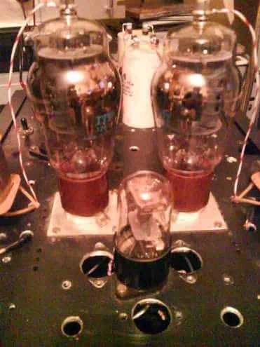

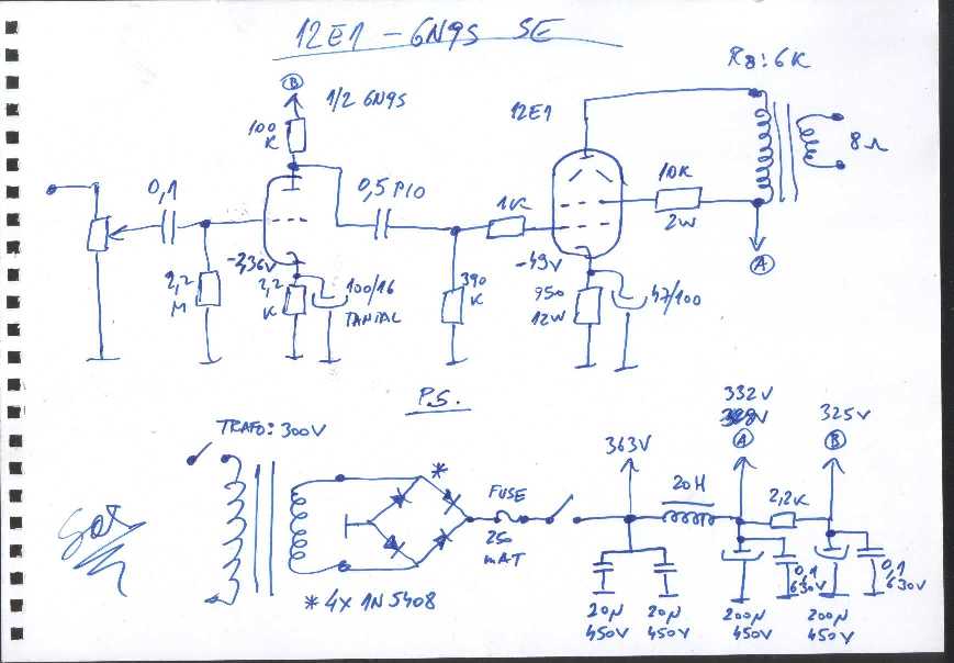

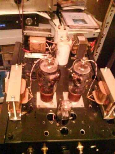

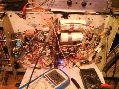

kao što rekoh, odmaranje mozga od Priboja.
došao mi jedan priboj na upgrade sa onih govnjavih lampi na GU50,
pa nikako da ode. na vrh qurca mi. te ovo zajebava, te ono ...
bio kod više majstora. katastrofa, blago rečeno.
iz odmaranja mozga nastade single end sa 12E1. nastao bi on i
ranije, nego nema se vremena, ne znam koji drajver ... šio mi ga đuro.
jeste da je od štapa i kanapa, ali ovo je eksperimentalna verzija.
single end sam u prvobitnoj verziji uradio u triodnom spoju, drajveri
su bili 6Ž32P. trafo je bio 3K. nije mi se dopalo kako sviri. ovaj sam uradio
u pentodnom spoju, jeste da nisam sa ovim mrežnjakom mogao da uradim
meni željenu bateriju oko 420 - 425V, i g2 290V, ali jebi ga, šta je, tu je. svira
višestruko bolje od verzije u triodnom spoju. evo slušam i uživam. zaboravi
da napomenem da drajver 6N9S radi bolje nego što sam očekivao.
loreena mc kennitt, enya, narada ... zvuk je stvarno super. zvučnjaci na
kojima je probano su dynavox 12 inča fullrange, 92,5dB, u kabinetima od
tannoy berkeley-a, ali to je druga tema. single end ću slušati neko vreme,
pa ću dati da mi se premota mrežnjak, da uradim sa većom baterijom.
radiće bolje sigurno, gore neće.

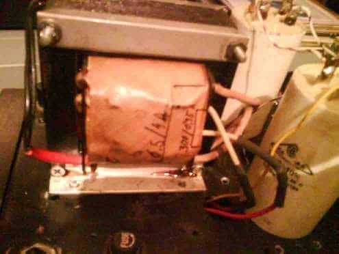

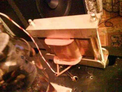

evo šeme i slika, nije bog zna šta, ali nesvira lepota.
:drink:

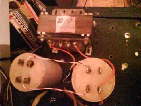

ovo je samo eksperimentalna verzija. hteo sam da cujem kako ova
lampa svira u pentodnom spoju. imam plan da kondove u napajanju
zamenim blokovima. imam 5X po 20uF/630V. 100uF - bice vise nego
dovoljno. a i prigusnica od 20H radi svoj posao. mada, 32V pad napona
bi mogao da malo smanjim, da ovo od 20H zamenim sa eventualno 5 ili
10H u vrh glave.
naime, imam 2 odlicna mreznjaka, ali nerasparuju mi se. dacu da mi se
premota ovaj. ako nadjem 1 raspar kao ovi (od kinotehnike beograd)
bice super.
taj trafo (od kinotehnike beograd) ima sledece napone :
1. 6,3V za male lampe (predvidjeno 4X ECC83 i EM80) sa srednjim izvodom
2. 6,3V za velike lampe (predvidjeno 2X EL34)
3. 5V za ispravljacicu (predvidjeno GZ34)
4. 2X 380V sa srednjim izvodom (na prvom kondu na probi bilo 530V)
ako nadjem takav rasparen trafo negde, probao bi da uradim bateriju za
12E1 da bude oko 450V, a g2 da bude 285 - 295V. cisto da probam.a u bliskoj
buducnosti da uradim lepu sasiju, pa da pojacalo lepo izgleda, a ne samo da
lepo sviri.

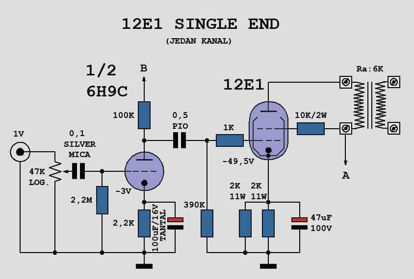

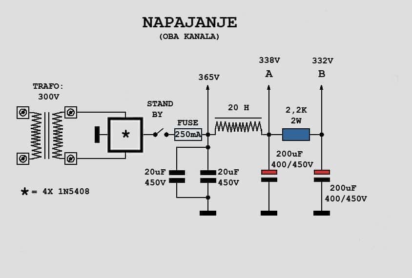

evo, čisto iz dosade, uze da napravim šemu, da bude lepa
i pregledna.
a pojačalo sviri, sviri, sviri ... lampe će tek da se usviraju dok komša
iz košutnjaka ne svrati da malo uživamo u lepoj muzici i zvuku, a
i šire (pod šire se podrazumeva hmeljni energetski napitak).
:drink:
naravno, mogu i drugi da svrate, i još bolje ako imaju neku 6SL7GT a
da nije ruska (6H9C) da ponesu, pa da probamo, a i šire.
:drink:

Znači da je toliko dobro da neće ni dobiti planiranih 420 V? :)
:thumbsup:
"Čvrsto vjerujem u pravilo kompenzacije.
Istinite nagrade su uvijek u razmjeru
s radom i žrtvama."
-Nikola Tesla-
mislim, što se slika tiče ...lkebiga majo sam popho... :)
#16
sax.hifi
sax.hifi
    Početnik
  • Član
  • Pip____Pip____Pip____
  • 689 Poruke
  • Gender:Male
  • Location:Beograd
  • Interests:lampe, Branka B. Rouz, Vendi ...
    Serbia
lepo zapažanje, kolega.
baterija, kao što vidiš iz šeme je napravljena tako kako je.
a tako je zato što su prva dva bloka po 20uF/450V. ostali su
400/450V. e sad, da dovodim 400V na te kondove bilo bi veoma
nepromišljeno.
ja mogu da napravim i veću bateriju, ali to bi onda bila druga priča.
imam trafo 2X 380V, i bilo bi onda 500 - 50V = 450V anodni napon na
12E1. ali tu se javlja problem sa kondenzatorima za napajanje.
ovako kako radi, radi fenomenalno. ne kažem, radilo bi bolje, ali uz
prevelika ulaganja, a ne bi se dobilo koliko bi se uložilo. ovako kako
sada radi, 12E1 radi sa pola disipacije. sasvim solidno.
:drink:

Znači sve to je složeno od "restlova" po ladicama?
Alal vera! :cheers:
