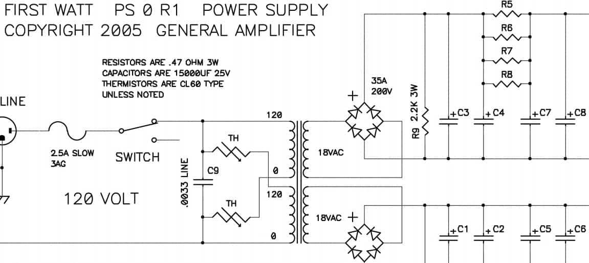

I jos jedno pitanje, na shemi napajanj stoji 8x15000uF 25V, a vi stavljate 8x33000uf

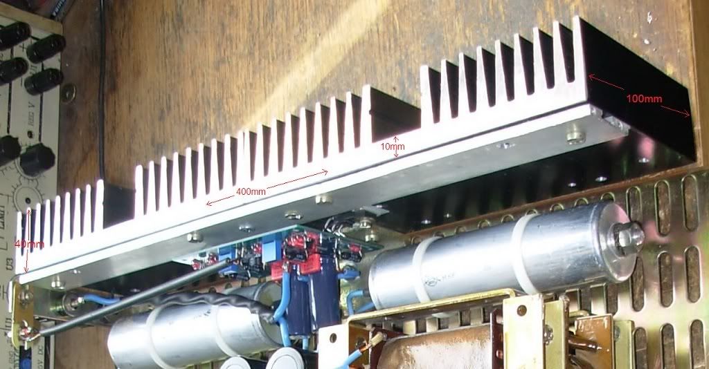

Pogledaj porukuДане, za 29 October 2011 - 23:26, kaže:
Dakle, mogu li ovi hladnjaci da ohlade F5:
Ovo je minimum za jedan kanal:
Ta razlika je zbog profita koji je neophodan proizvođaču - mi ne moramo oko toga da se brinemo; sa 8x15mF kako sam Pass kaže, imaš dovoljno dobar zvuk a mi stavljamo "anti profitnih" 8x... i uz još nekoliko "caka" dobijemo bolje zvučeći amp od originala... tako bar kažu neki...

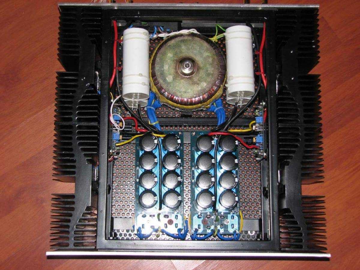

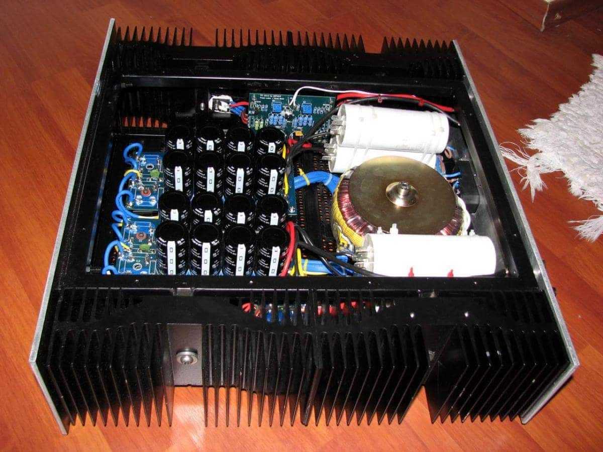

Na sva pitanja si dobio odgovor, evo primera kako sam ja skockao hladnjake i kućište...
Na šemi ispravljača izbačeni otpornici 0.1R a oni veliki beli kondenzatori su motor run, vezani paralelno sa velikim elektrolitima. 8x33.000uF po kanalu (dakle, 16 komada za stereo verziju - 528.000uF ). Trafo 400VA, 4 zasebna sekundara od po 18VAC.
