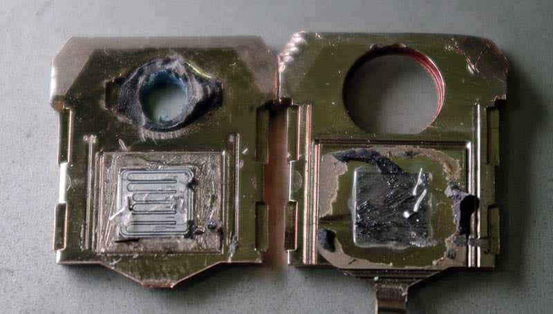

Pozdrav,
igorm slucaja dodjose do mene fake Toshiba tranzistori. Nije ovo prvi a ni poslednji put. Za one koji su mozda novi zelim da napomenem da postoje dva nacina da se snazni tranzistori testiraju i ustanovi pravo stanje oko originala. U stvari jedini pravi nacin je merenje karakteristika jer smatram da ako je neko napravio kopiju koja je 100% od originala to nije tako lose :) Postoje i vizuelni metodi na kojima se prepoznaje da npr. nema oznake za klasu pojacanja pored oznake modela do toga da je rupa za sraf asimetricna. Za elektricne vrednosti je idealan uredjaj Tektronix Curve tracer 576 npr koji moze do 100W da propusti kroz tranzistor. Medjutim posto je skup, redak a i mene mrzi da idem do mog cumeza da merim, dobra je metoda velike stege (cekic nije los isto). Lepo se stegne tranzistor po vertikalnim stranama i pukne mu gornja plastika. Takodje ako je TO3 kapica se stegne u stegu i nema sanse da ostane na svom mestu. Slike originala i kopije slede. Kod originala velicina silicijuma je proporcijalna snazi koju tranzistor moze da istrpi pa ako se otvori par originala razlicith snaga moze se steci dobar osecaj.

Ovde je verujem svima ocigledan problem. Ovo je verovatno 2N3055 u kucistu ili nesto slicno. Izlomiti plastiku kod fake modela je znatno lakse.

Moj slucaj je skolski primer, asimetrija rupe na tranzistoru.

I za kraj nema oznake za klasu pojacanja. U sustini pracenjem par stvari se moze lako ustanoviti sta je original a ste ne. Moj savet je ako niste sigurni , metoda otvori konzervu uvek pomaze. Za male tranzistore , fetove jedino merenje ima smisla. Ako se slazete valjalo bi u ovu temu stavljati slike sa slicnim situacijama da ljudi znaju na sto vise primera kako da prepoznaju sta je problem.

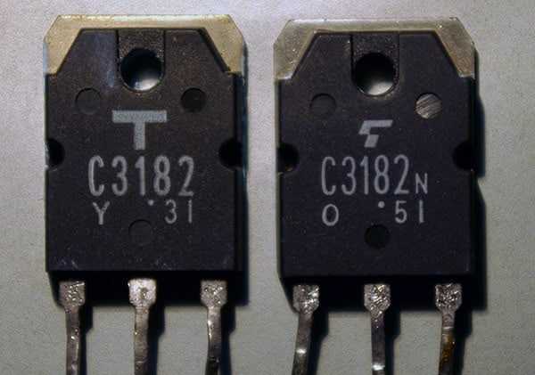

prilazem 2 slike uz napomenu da ne znam da li su fake ili ne. ako mislis da im nije mesto ovde - zamolicu da se izbrise post (ako neko zna, moze da prokomentarise, pa da i moj post bude koristan):
I dodao bih citat nadjen na netu, koji je odgovor Toshibe na pitanje kako prepoznati originale odnosno sta znace oznake:

Po velicini silicijuma iznutra bili bi originali, inace toshiba vise tranzistore ne oznacava sa recimo 2SC5200 vec sa TSC5200 ili TCA 1943, bilo je u farnellu ovaj komplement tranzistora sa novim oznakama , 1.6 funti komad ali prodani su svi, cekaju novu posiljku, kupio 8 komada i identicni su starima osim slovne oznake , inace one slike u farnellu nemaju veze sa stvarnim izgledom tranzistora.

Kao sto rekoh, ja sam shvatio da ljudi nisu sigurni kako da prepoznaju problem. Ideja je da im se pomogne. Jesu od njega ali moja ideja ovde nije da coveka prozovem vec da ukazem na nacin resavanja problema. Da budem iskren ja nisam zagledao u slike. Cim sam uzeo u ruke sve mi je bilo jasno sto je kasnija provera i dokazala. Covek nije znao i to mi je dalo ideju da mozda treba vise paznje treba da se posveti ovoj temi. Covek je ispao krajnje korektan i problem je resen, ali problem ostaje i samo ce da bude jos gori kako vreme ide jer kopira se sve zivo.

U pravu si, i hvala na fotografijama iznutrica :third:
