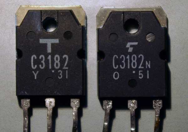

Imam mogucnost da kupim ovakva 2 tranzistora (nova doduse):
Jedan je sa normalnim "T" a drugi sa, nazovi iskrivljenim, italic, "T".
Mozete li mi reci koji je bolji, koji je original, tj koji da kupim ;) ? Prodavci kazu da su oba original.
Da li pokusati da se poklope i (ja bi ih nazvao) serijski brojevi, ispod broja modela?
Imam naravno i druge no-name (kineske) u ponudi ali mi oni ne igraju oko srca bas nesto.
Hvala!

Можда ћу погрешити али мислим да је разлика у годишту, зато је и лого различит.

Prvi s leva je sigurno laznjak, a mozda i drugi...

Pogledaj porukuSipi, za 19 October 2011 - 17:58, kaže:
dakle u mom pojacalu sve laznjaci od tranzistora bili (3 sa levim slovom T i jedan sa desnim)?!

Nije iskljuceno - osim ako si ga kupio kod ovlascenog Sony distributera u inostranstvu

Na ovoj slici koju si postovao pre ceprkanja, se jasno vidi da su ti tranzistori vec menjani (to nisu fabricki lemovi):

Pitacu ga da li su tranzistori sa slike upravo oni koje on prodaje, ako da - resena stvar - nasao sam i 3182 i 1265 sa tim logoom (za 3x manje para).

Ipak nemoj - ispasce belaj (c5200 je jedno 5-6 mm duzi od c3182 )

Ма просто, мада сам се мало нашалио. C5200 i A1943 су већих димезија и ако би покушао да искористиш фабричку рупу за притезање транзистора на хладњак десиће се да ће доњим делом да удара у штампу.
Шта тада урадити?
Или избушити нову рупу ( 4 ком.) или истурпијати мало штампу на четри места.
Дане, одакле си?

Vidim, ovi 5200 i 1943 jos jeftiniji od ovih sto sam nasao, a uz to i original Toshiba. Vidim da im se specifikacije malo razlikuju. Mogu da kupim i njih, pa da menjam, ko sto neki ovde rade sa opampovima ;)
