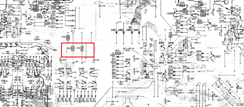

После доста оф-топик постова (за мене), ево нешто интересантно (у струци)(вашој). Цркава ми осигурач од 3.15А који се налази на плочици главног прекидача (означен црвеном линијом).
Цркава отприлике секунду након паљења појачала.
Десило се тако када сам несто испробавао појачала, и мислим да сам грешком, кабл из појачала повезао у друго појачало :clapping: :hammer: :ban: :mega_shok: :first: :dash1: :Viannen_loungelizard: итд. Сони је утихнуо и угасио се. Искључио сам га, искључио све каблове, поново пробао да га упалим, али није давао знаке живота. Отворио сам га, прегледао, омирисао, опипао, све изгледа да је у реду, тј нигде не видим да је нешто горело. Затворио сам га, поново укључио у струју, и овај пут се појачало упалило, засветлеле су лампице, али је одмах цркао поменути осигурач. Заменио сам га али исто. Јел може помоћ како да нађем квар?
Прилажем шему појачала.

Нема шеме.

сада има ;) ???

Након тога погледај шему и то страницу #12 и извади два отпорника Р401- 409, па укључи.

немам ја те отпорнике на појачалу. иѕгледа ми није добра шема

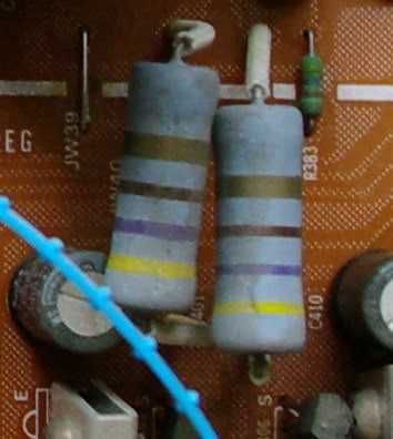

Погледај пажљивије:
Postavljena slika
#19
Дане
Дане
    db
  • Član
  • Pip____Pip____Pip____
  • 982 Poruke
  • Gender:Male
  • Location:Шумадинац
    Yugoslavia
сад видим, то су ови огромни!!!??
значи схема се гледа са доње стране...
