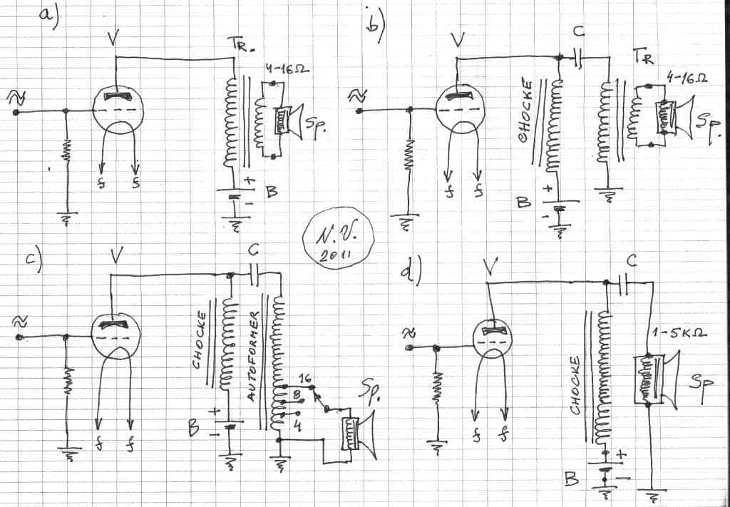

Da ne bih otvarao zasebnu temu eto nekih mojih skica na temu Anodno pojacalo , odnosno da budem precizniji varijacije na topologiju SET pojacala u A klasi .
Kolo a) :
Konvencionalan SET , zvucnik je kuplovan na tradicionalan nacin preko OPT , kvalitet sonicnosti ovakvog pojacala jeste direktno vezan za kvalitet samog OPT.
Kolo b ) :
Parafid SET , OPT je vezan preko spreznog kondenzatora , izbegnuta je predmagnetizacija jezgra OPT ali je sonicni limit i dalje u OPT-u kao i delimicno u anodnoj prigusnici , OPT jeste sada manje sonicno kriticna komponenta .
Kolo c ):
Parafid SET , Autotrafo je vezan preko spreznog kondenzatora , boljitak sonicnosti u odnosu na kolo b jer je je autotrafo bolja elektroakusticna naprava u odnosu na klasican OPT .
Kolo d ) :
SET OTL , osim manjeg negativnog sonicnog uticaja od spreznog blok kondenzatora i isto tako u manjoj meri i od anodne prigusnice ovo je skoro idealno kolo , ali je na zalost limitovano upotrebom islkjucivo visoko ohmskih specijalnih zvucnika koje se odavno vise ne proizvode ( steta ! )

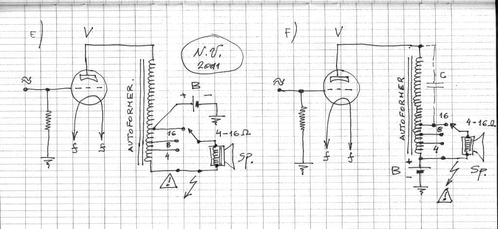

Kolo e) :
Sprezni kondenzator vise ne postoji , autotransformator sada ima problem predmagnetizacije jezgra ali je i dalje u prednosti nad klasicnim OPT kada je sonicnost u pitanju , signal zvucnika je u protivfazi sa signalom sa anode izlazne cevi , ali je spoj OPASAN po zivi svet jer postoji konstantno Visok Anodni Napon iz B+ napajanja u zvucnickim kablovima kao i u samom zvucniku i kao takav je NIJE za DIY ili za Profesionalnu upotrebu !!!
Kolo f) :
Slicno kao i kolo e ali sa tom razlikom da u ovom kolu sada kroz zvucnik protice neka manja DC komponenta cija velicina zavisi direktno od odnosa DC otpornosti izlaza autotrafoa prema DC otporu zvucnika , signal na zvucniku jeste u fazi sa signalom na anodi izlazne cevi tako da manja korekcija viseg audio spektra se moze postici dodavanjem jednog kondenzatora manje vrednosti direktno sa anode cevi na zvucnik , ovaj spoj jeste isto OPASAN po zivi svet iz istih razloga kao sto je i kolo e, i kao takav NIJE za DIY ili Profesionalnu upotrebu !!!
Svaki komentar je dobrodosao !
