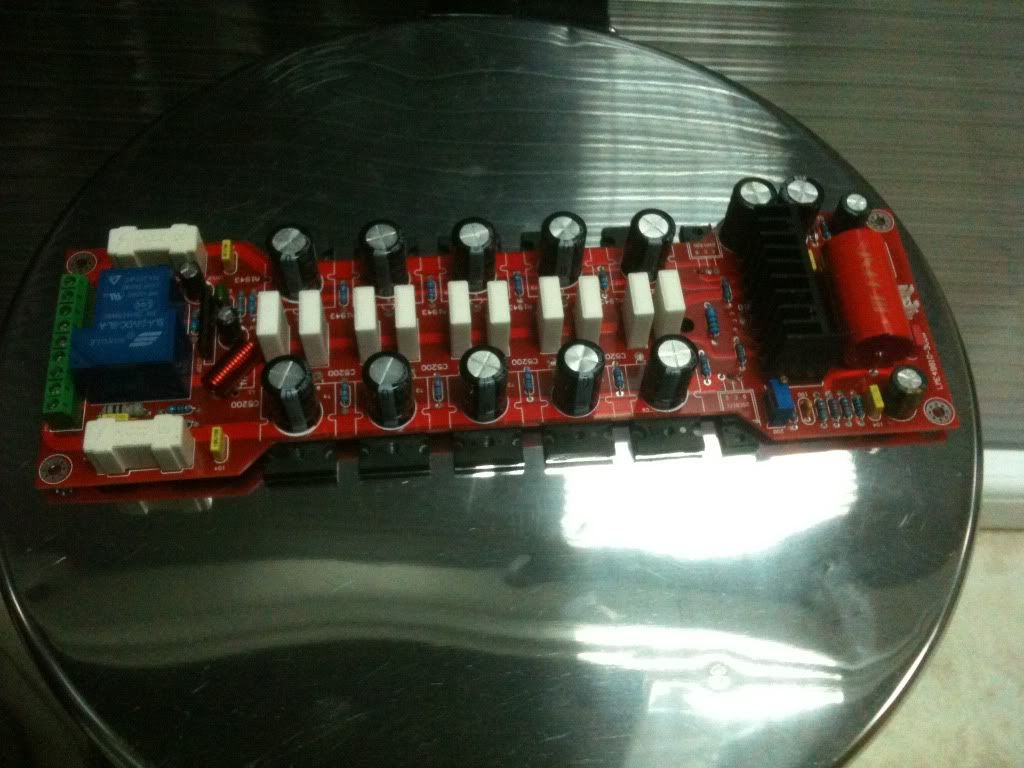

Купљено на eBay-у, ради и више него добро а веома мало кошта.

Извињавам се, био је LME49810 са припадајућим излазним транзисторима.
Модул је коштао око 100 Долара са све хладњаком. При првом пуштању није било проблема све је од прве прорадило.
Звук је био баш баш, мада поравио се када је мало додато мирне струје. Изгледа је било подешено на минимум.
Кориштено је СМПС напајање од 2000 Вати, мада блиц пробом кориштено је и класично напајање и по мени је звук био још бољи.
Вреди саваку пару, и по снази а и по репродукованом звуку.

Za 100 dodžosa, čovek stvarno nema računa da se sam zamajava. Čak i dok stigne do mene, dva kanala će koštati do $300, a obzirom da uz to idu i ni malo jeftini hladnjaci, opet je to dobar posao, pod uslovom da je zvuk kako treba.
Oko struje mirovanja - fabrike to rutinski podešavaju na tačku najmanjih izobličenja, a to je obično jako nisko. Lično, i ja bih dodao struje, neka ga malo v iše u klasi A, pa i da budu malo veća izobličenja, opet će sve to na kraju biti daleko ispod praga čujnosti čak i na maksimumu, a kamo li pri realnim nivoima koje svakodnevno koristimo po sobama.
Sa pet parova izlaznih tranzistora, imaš i lep izbor između verovatno velikih snaga i manjih snaga ali i manje osetljivosti na zvučnike - pretpostavljam. Kako je taj tvoj deklarisan? Na koliko si ga postavio, ako nije tajna?
I, što me posebno zanima, par reči o vrsti i kapacitetima napajanja. Unapred hvala.

Слагаћу ако напишем да је мирна струја била око 20 мА по транзистору а Ја сам то мало ошрафио на 50 или 60мА. Стварно се се доста променило јер је звук са фабричким подешавањем био некако тупав-сув.
Хладњак је стварно доброг квалитета и добро елоксиран
Е сад напајање, иако је СМПС стварно има снаге и то довољно. И то напајање је коштало око 100-нак долара. Не би ми пало на памет да се бакђем са прављењем истог.
Моја идеја је била да се проба са класичним напајањем и то је учињено.
Кориштен је трансформатор од 1500ВА и четри кондезатора Спраг од 25ооо микро фарада. Звук се променио и то у ширини звучне слике највише.
У чему је магија у вези напајања немам појма али разлика се чује.

Hvala. Samo mi još reci na koliko volti napajanja ga držiš?
