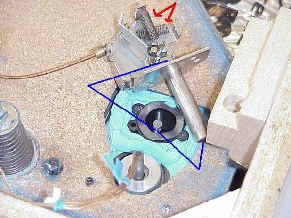

i naravno da nema ko viška koju oprugu kao ove na fotki
mogu i duže pa ću ih kratiti
čisto da probam sa oprugama da usporim lift i dizanje
Strah da samo budem i ništa više

Скраћивањем опруге ништа нећеш постићи.

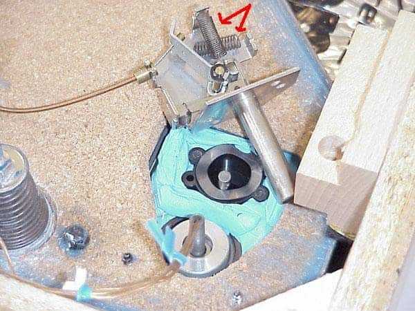

klip prolazi kroz cilindar koji je na obje strane otvoren i ulje/mast radi damping u stvari od gustine ulja/masti odnosno otpora koji oni prave prilikom kretanja klipa zavisi brzina dizanja spuštanja.
e sad ona je kod mene malo prebza bar po meni do 3 sec što me nervira a može i da ošteti cantilever i iglu bih da to usporim na 10 sec
e sad ako ne nađem dovoljno gustu mast ili ulje pod uslovom da ne iscuri /čudo je sila zemljine teže/
ostaje mi da probam sa promjenom opruga
da sa mekšim oprugama, za mast koju imam, postignem fall time od tih 10 sec ili približno
no lakše mi se igrat sa promjenom masti nego traženjem mekših opruga

problem sa liftom riješen na način da sam posjetio drugara koji drži RTV servis
zakopo se u kutije sa oprugama
iskopo 5-6 komada mekših od postojećih
ostatak je bilo igranje živcima
jedno 10-15 puta rasklopljen i sastavljen mehanizam lifta, montirana i balansirana ručka pa ondak opterećena kolko treba da bude dok se ubola prava dužina i elastičnost opruge :spell:
dobijeno otprilike 3-4 sec rise time i 5-8 sec fall time
hebat ga i to se napravi.
Naravoučenije za novopečene gramofondžije:
Lift reparirati sa kao što su kolege rekle silikonskim uljem ako je zatvoren sistem ili sa gustom masti ako je otvoren.
Opruge ne dirati, ne kratiti, ne istezati i slično u koliko se ne ugodi da radi kako valja.
Nije do opruga nego do dampinga. Mijenjati mast/ulje dok se ne dobije željeni efekat
Ukoliko se opruge maltretiraju na gore opisan način pozdraviti se sa liftom ukoliko nemaš mogućnost da posjetš dugara RTV servisera i da izbunaraš duge opruge.
Ovo važi za bolesnike kao ja koji traže da rise time i fall time bude 3-5 / 6-10.
