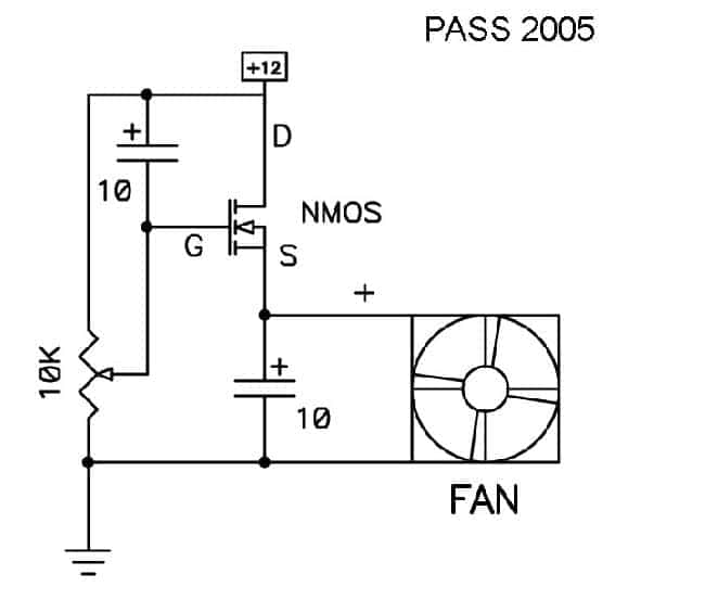

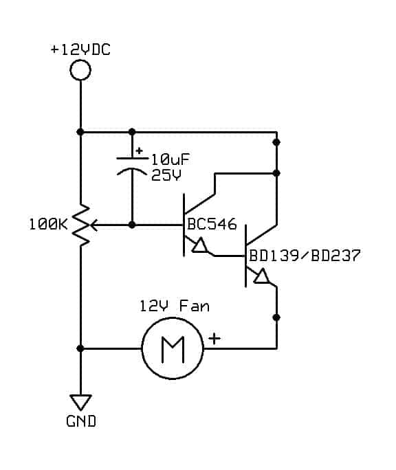

Ja sam si ovo napravio...
Ne moras rukom da ga pokreces. Krene brzo pa uspori. Kondenzatorom kontrolises koliko ce brzo opadati brzina. Veci kapacitet = sporije opada.
Na trimeru podesavas krajnju brzinu.

meni je ovo u Bastardu. U konkretnom slučaju IRF510, to sam našao u fioci.
