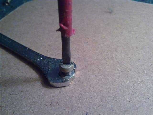

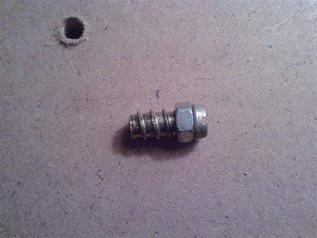

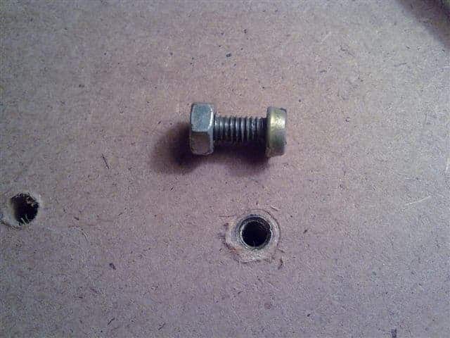

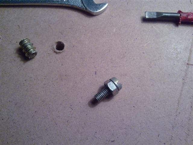

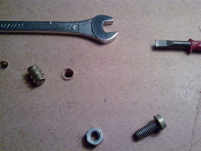

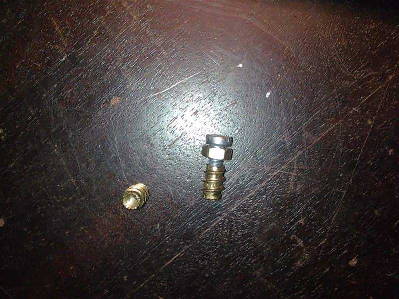

Eci Napisano April 18, 2012 Share #10 Napisano April 18, 2012 Možda nekom zatreba, način montaže trio matice M4.Za montažu potrebno : šraf M4 dužina navoja 10mm, matica M4, vilasti ključ 7, šrafciger. Rupa za trio maticu je 4mm.Navrne se matica M4 na šraf, pa se navrne trio matica. Link to comment Podeli na ovim sajtovima More sharing options...

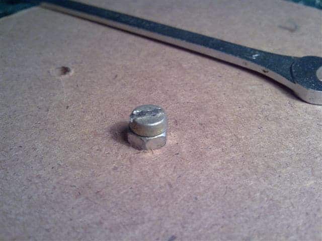

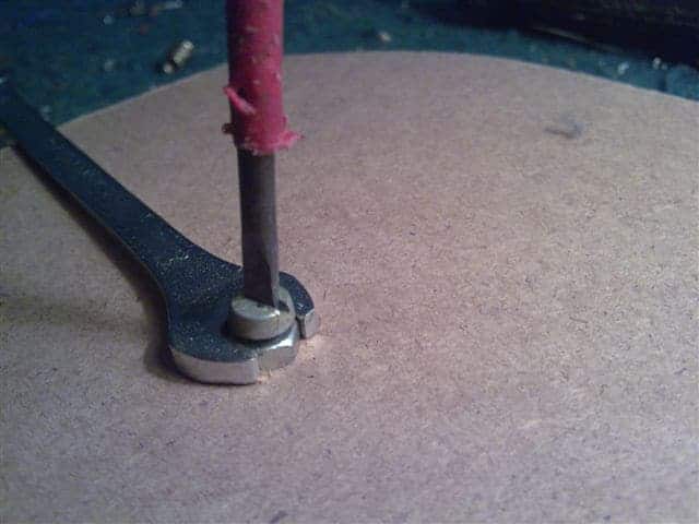

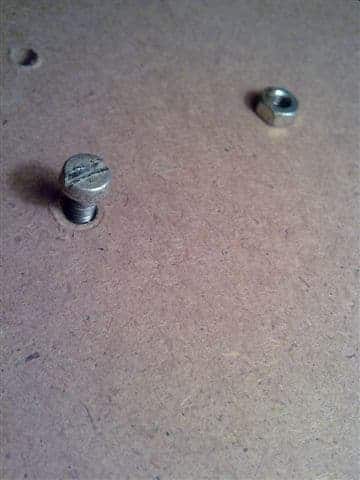

Eci Napisano April 18, 2012 Share #11 Napisano April 18, 2012 Zavrne se trio matica. Kada se to odradi, uhvati se M4 matica sa ključem 7 Link to comment Podeli na ovim sajtovima More sharing options...

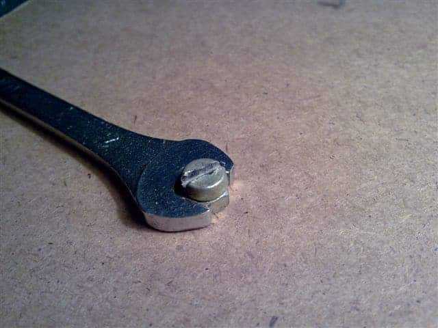

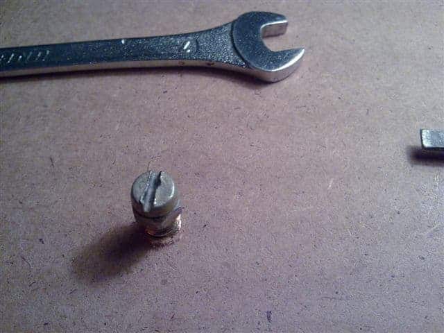

Eci Napisano April 18, 2012 Share #12 Napisano April 18, 2012 Drži se kontra sa ključem i odvrne se šraf. Link to comment Podeli na ovim sajtovima More sharing options...
Zvu Napisano April 18, 2012 Share #13 Napisano April 18, 2012 Stavlja li se nekog lepka u rupu ili ne ?Inače, puno hvala za tutorial. To moram da uradim sa svojim basovima, a padale su mi na pamet neke malo grublje metode od ove. Link to comment Podeli na ovim sajtovima More sharing options...

Nesic Napisano April 18, 2012 Share #16 Napisano April 18, 2012 Stavlja li se nekog lepka u rupu ili ne ?Nije potrebno. Ja sam išao sa rupom od 4.5mm za trio i odlično drži. Natego sam zavrtanj poprilično, glava krenula u medijapan, trio se držao i prilikom stezanja i odvijanja. Treba voditi pažnju da trio upadne u ploču pod 90 stepeni, posebno ako zavrtanj ide kroz ploču nasuprot matice. Hoće da povuče u stranu i da se nakrivi prilikom postavljanja. E da, trio ima jedan kraj otvoreniji od drugog. Obratiti pažnju oko toga, da ne bude posle da zavrtanj nije hteo da pogodi lozu Link to comment Podeli na ovim sajtovima More sharing options...
