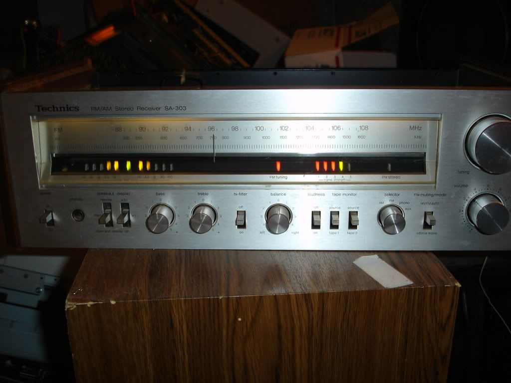

Stigao danas na poklon risiver iz naslova:
Postavljena slika
(slika sa neta)
Covek je prvi vlasnik, nije radio 10ak godina. Kada sam ga ukljucio radio je samo desni kanal (osigurac pregoreo) a posle par minuta je pregoreo i za levi. Vredi li se igrati sa ovom spravicom i dovesti je u stanje za slusanje? :D

Ne znam, nisam imao iskustva sa ovim uredjajima. A i tih par minuta sto je radio (dok nije crk'o osigurac), radi posteno! Mnogo bolje od sony-a sto je do sada svirao.
Ozbiljno.. Jel imao neko ovaj uredjaj? Vredi li ga restaurirati? Otvarao sam ga danas i cistio skorelu prasinu. Ipak nije svirao tolike godine. Estetski, izgleda odlicno. Jedine ogrebotine sto ima su na gornjoj ploci gde je stajao dek.

Evo problema:
Volume krci kada se pojacava i smanjuje, hi-filter kada je na ''on'' krci opet. Kada ga ugasim (power off), prestane zvuk, pa se vrati pa opet prestane :buehehe: Verovatno je sve to od stajanja.
Sve ostalo radi odlicno.

Evo, to je bas ovaj:
Postavljena slika
Vecina je sa drvenim ramom, sem ovog.
