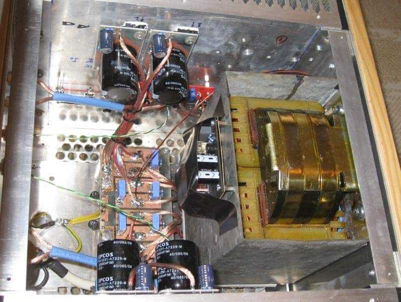

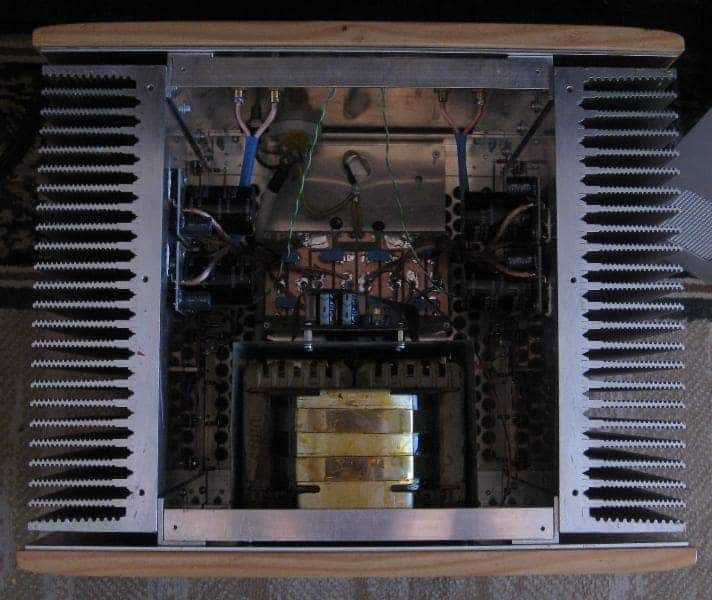

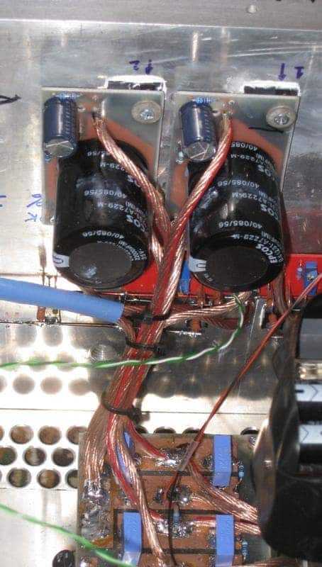

ManicP Napisano Februar 11, 2012 Autor Share #35 Napisano Februar 11, 2012 Update, verzija 1.1Elem, platio danak lošijem rasporedu u kutiji i lošijem trafou. Kada je prethodna iteracija ampa bila povezana na Gagicine hiper ultra sensitiv zvučnike bilo je bruma za izvoz. Nisam imao problem na mojim lenjim zvučnicima al je ostao crv...Sve u svemu, izvađeno kompletno napajanje iz ampa i prepakovano.Trafo je otišao na prednju stranu uspravno, dobio limenu kutiju bez gornje i donje strane. Provodnici do gejtova mosfeta u cap multiplierima smanjeni na minimum, za razliku od prve verzije gde su bili 10ak cm, što je bilo čačkanje mečke... Ožičenje vezivano vezicama, u snopove da se eliminišu petlje mase koliko je moguće. Zbog novog rasporeda u kutiji, prekidač otišao na prednju stranu. Rupu na poklopcu zakrpio stikerom Sunđer Bob, dok ne napravim pločku ili novi poklopac...Sve u svemu amp nije apsolutno tih, čuje se malo kad priključim slušalice od 126dB/V na izlaz... Glede ekologije, u tom režimu mu je koeficijent iskorišćenja 0,01875% na maksimalnoj snazi slušalica :wink2:Malo slika: Edit: Jubilarni post br. 900 Link to comment Podeli na ovim sajtovima More sharing options...
