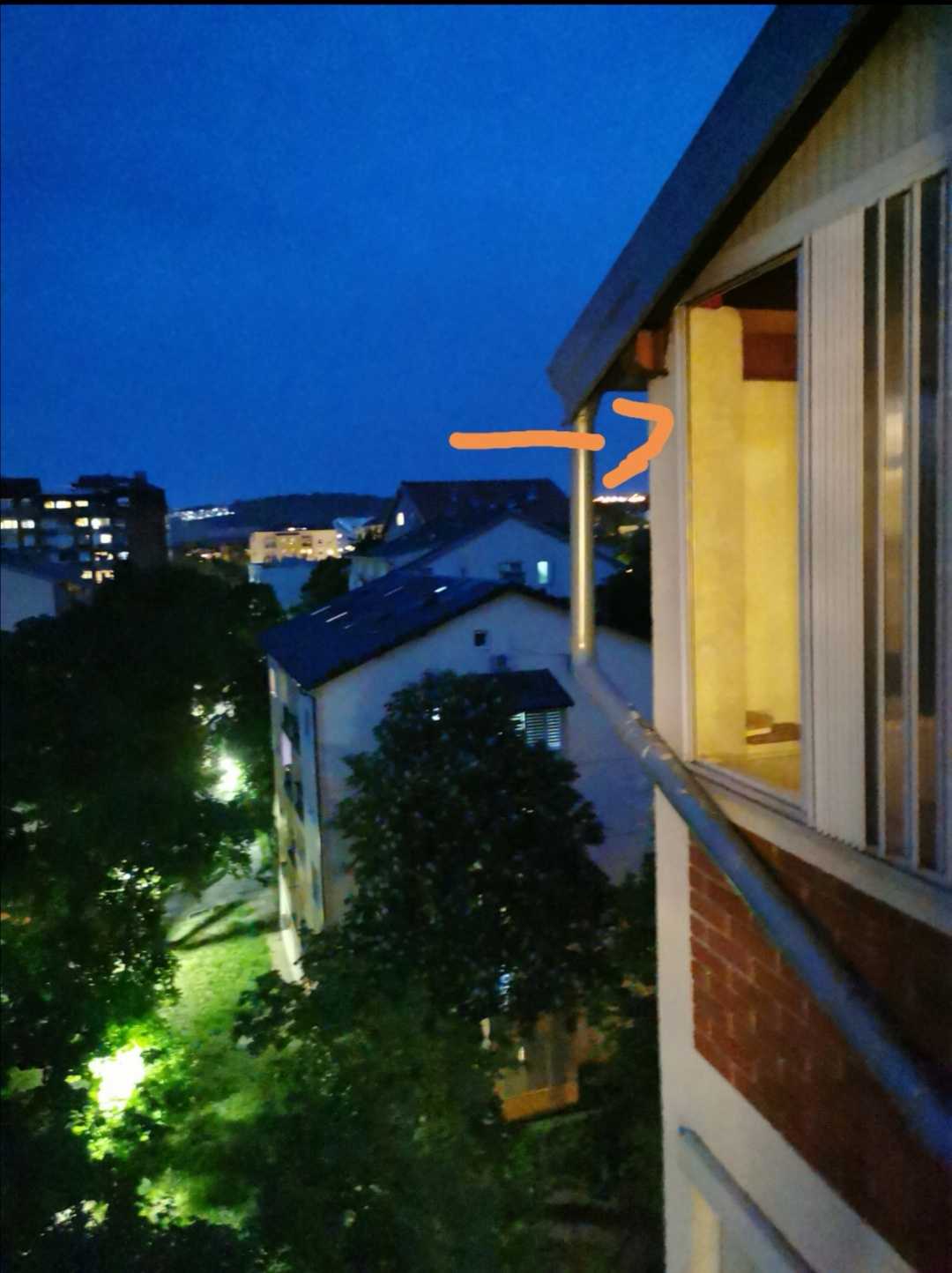

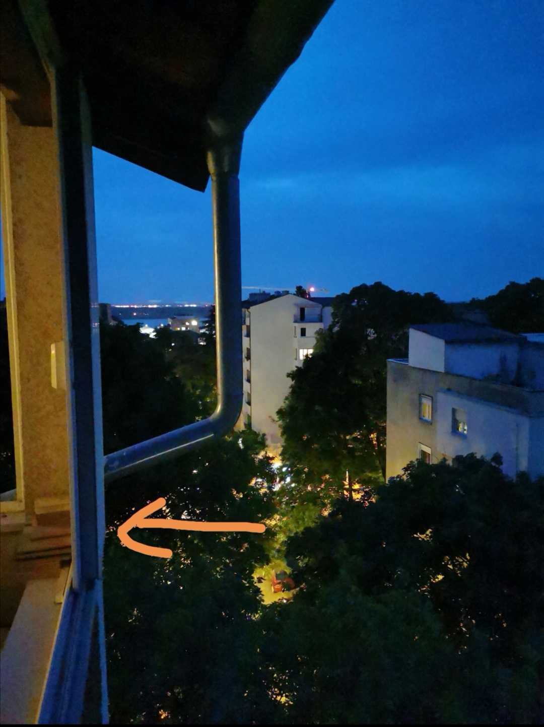

Impuls, ali gde da nadjem tu antenu,sem toga ne mogu bas veliko gabaritne antene da stavim na terasi!
Duel iz Krusevca ima Usmerenu Yagi sa 5 elementa,ali kosta 40 eura, i bez pojacivaca je.
Mene je jedan nas drug sa Elitsecurity foruma svetovao da ispravim kruznu antenu i da je okrenem vertikalno,jer retko koja stanica kod nas emituje sa horizontalnom polarizacijom, uglavnom sa vertikalnom, pa bih trebao i antenu da okrenem da hvata tako.
Ja volim da slusam radio.
Imate li neki savet za kvalitetan predpojacivac?
Pozzz i hvala!

Ја бих пробао 5ЕЛ, али она мора на кров. Велика је.

Razmisljao sam o njoj Zeon, mozda bi i stala na terasi,posto mi je sipka izbacena van terase,ali razmisljam ako bih dobio bar priblizne rezultate sa ovom kruznom ali i sa predpojacivacem,ustedeo bih 40 eura.Ja sam ovu kruznu platio 1300 dinara.
