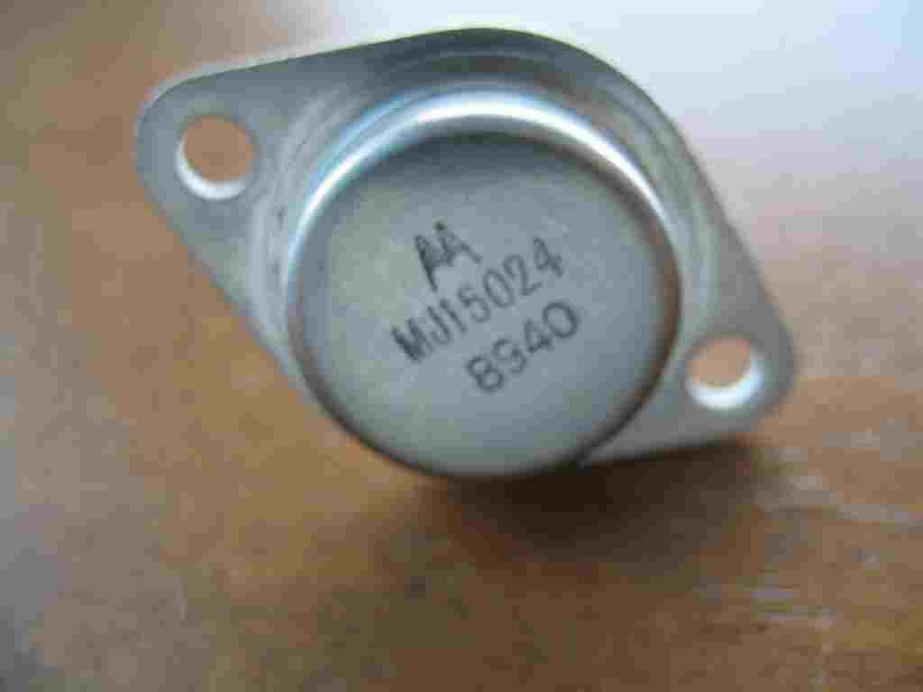

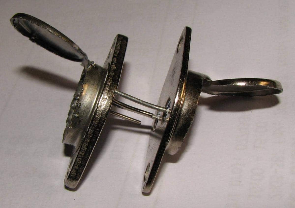

Pozdrav,
Čitam po netu o podvalama sa tranzistorima. Kako vam se čine ovi? Radi se o Motorola MJ15024 i MJ15025. Spalio sam već dva para pa sam ih otvorio da vidim o čemu se radi.
http://www.mediafire...bf6d79f0d6g.jpg
http://www.mediafire...f8b38cd3a6g.jpg
http://www.mediafire...b37330fdb6g.jpg
http://www.mediafire...34c88bee06g.jpg
http://www.mediafire...3d95af0d26g.jpg
http://www.mediafire...24c2a77346g.jpg
http://www.mediafire...57f00876d6g.jpg

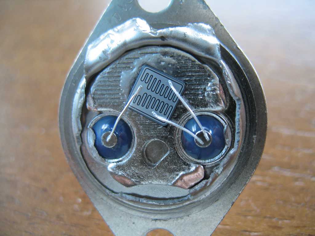

Kada si kupio tranzistore? Malo je verovatno ako si to u skorije radio da ces naci bas Motorola posto oni to ne proizvode vec godinama. Ovaj beli termicki premaz preko dye me dovodi u sumnju da je fake. Ja sam otvarao originale MJ15024 iz starog doba i nikada nisu imali taj premaz. ON Semiconductor je novi naziv sa firmu koja je Motorola formirala jos davnih dana i iste nisam otvarao. Jedina pravi nacin je merenje karakteristika.

Tranzistori su kupljeni prošlog meseca. Beli silikon, kružić sa donje strane trazistora kao i oznake upućuju na to da su trazistori lažnjaci. Međutim, dye je relativno velik. Ko zna!?

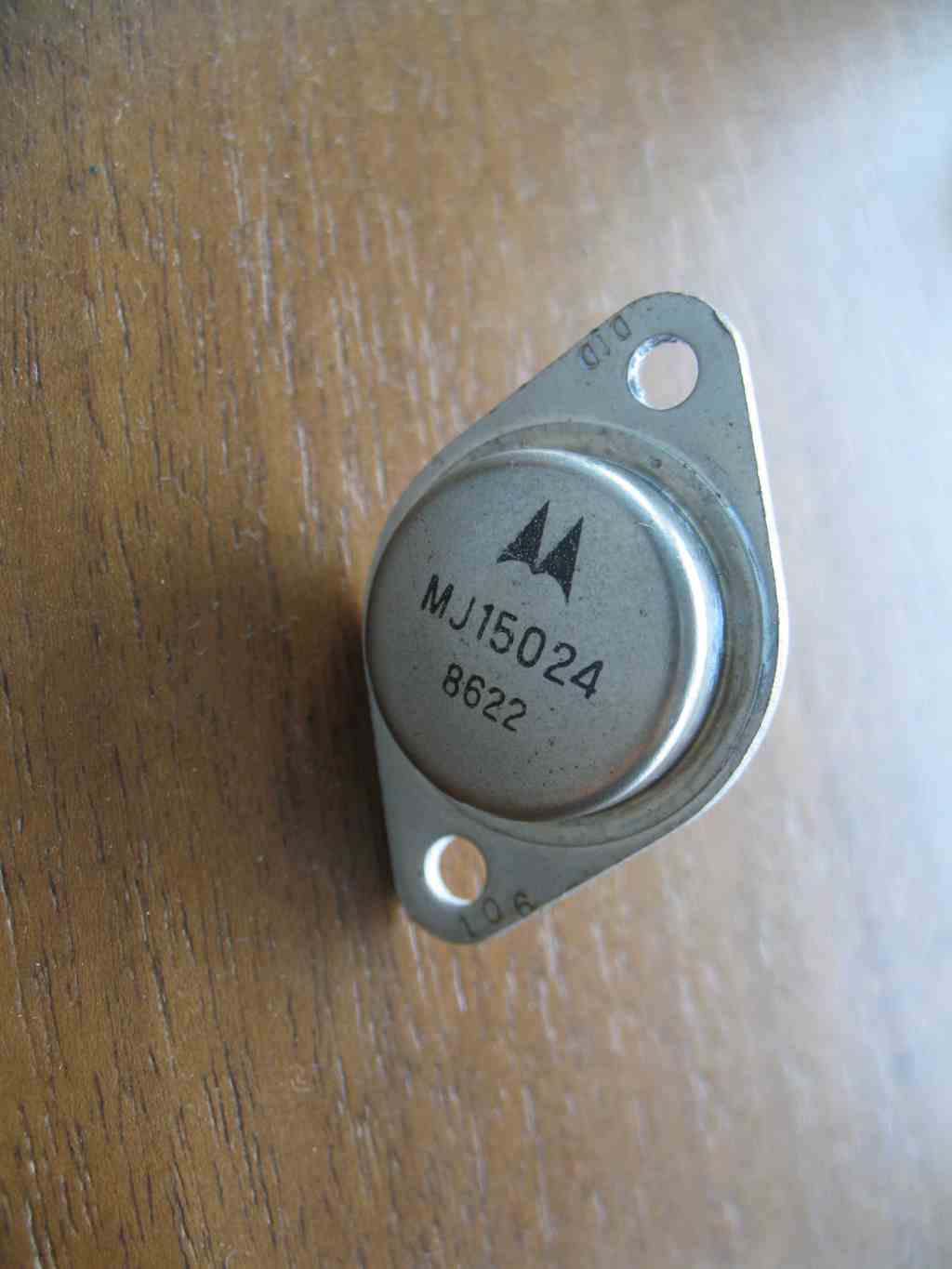

Evo sada sam samo za referencu otvorio jedan MJ15024 koji je kupljen pre skoro decenije i postovacu slike cim nadjem foto aparat koji je dete negde sakrilo u kuci :) U pitanju je prava Motorola.

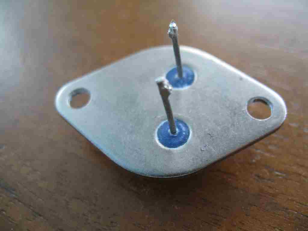

Evo modela koji je pravljen JAKO davno, iz doba kada su koristili kvalitetnija kucista. Po materijalu se vidi razlika, nabavljeno za ustanovu koja je koristila MIL standard. Kasnije su promenili izgled.
Priložena sličica(e)
Ignota nulla curatio morbi.

Ovo je serija iz novijeg perioda pre nego sto je preslo u ON. Lepo se vidi bakar na kome je silicijum.

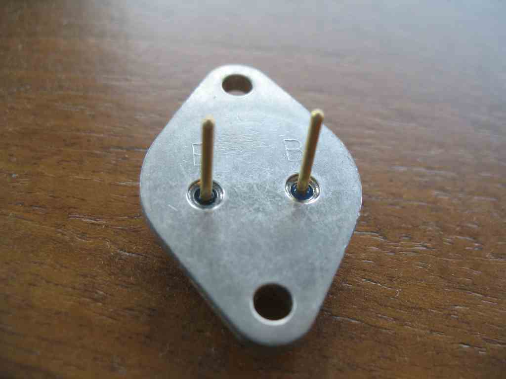

Не да су фејк него су са два ф. да су онсеми писало би ОН на челу транзистора.
Ево како изгледа оригинал:
Postavljena slika
Postavljena slika

Ево одоздоле:
Postavljena slika

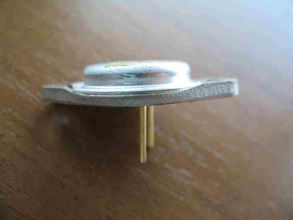

Обрати пажњу на дебљину лима:
Postavljena slika

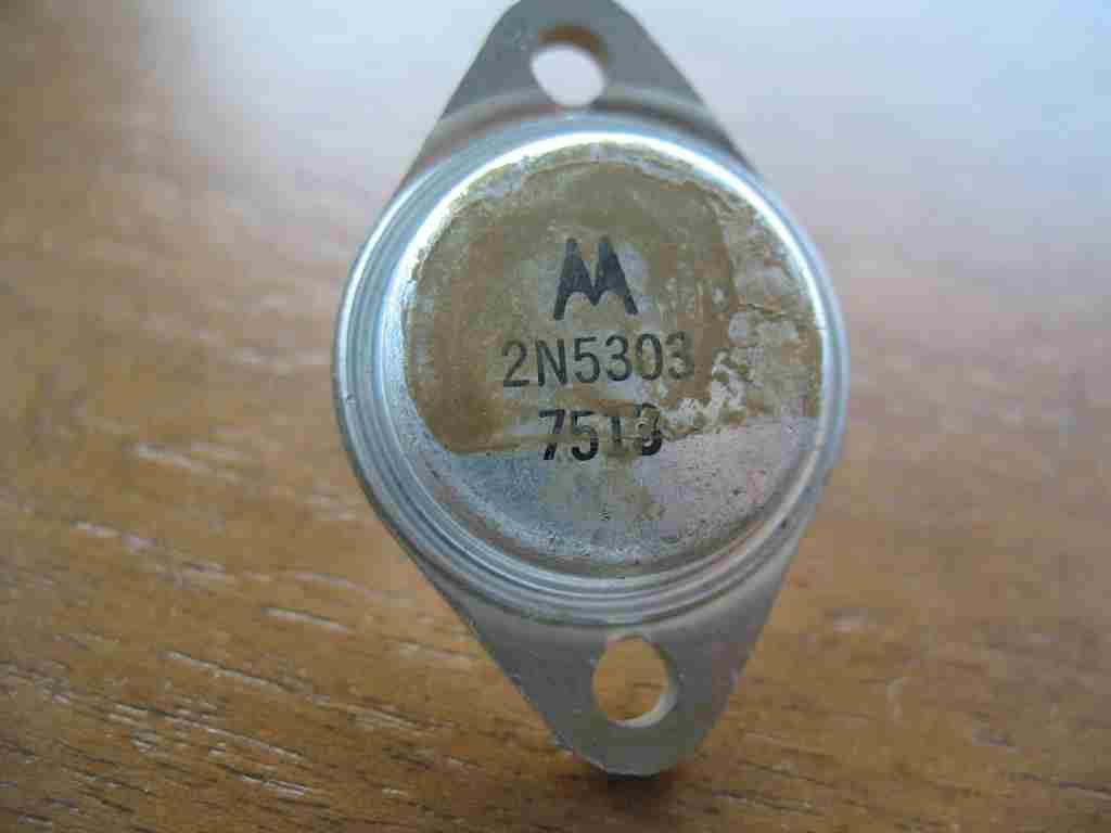

И мој вољени 2N3773
Postavljena slika
Postavljena slika

Što se debljine osnove tiče:
Levo je 15024 a desno 15025.
#18
stonE_Cold
stonE_Cold
    stonE_Cold
  • Banovan
  • 10466 Poruke
  • Gender:Male
    Serbia
Двоструко тањи.
