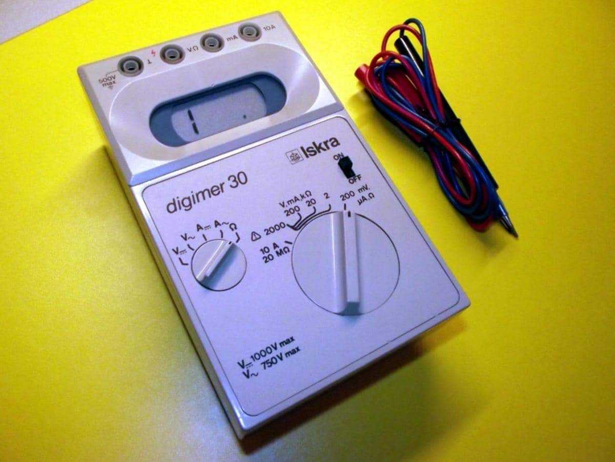

Imam ovakav unimer,reci mi samo gde da okrenem levo a gde ovaj desno...............??? :respect:

Ево:
Postavljena slika

Sule sreco, pa ti ne znas ni instrument da koristis, a 'oces da projektujes zvucnike ? :scratch_head: Nece to na dobro da ispadne.... :no:
Aj' procitaj bar uputstvo od tog instrumenta ili neko slicno...
BTW, ocekivani rezulatat merenja DC otpornosti zvucnika je manje od 10 oma - nije bas bistra ideja da to meris na opsegu od 20 kiloOma, ima ovde likova koji se sjajno zabavljaju zajebavajuci neuke. Instrument je u dobrom polozaju za merenje bas onako kako si ga slikao (200 Oma opseg).

Да се погрешити, да на правом је положају!

Pa ja sam lepo namestio al rekoh da nisam pogresio :acute: ....................elem evo reziltata:
Isophon:04,4
Goodmans full range:06,5
Goodmans visoki:07,9
