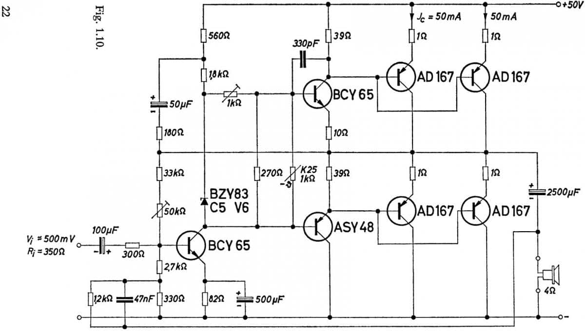

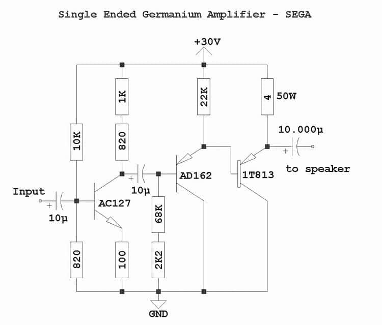

Bata Bane je imao i sajt i turtorijale o pojacalu koje je on pravio u A klasi, e sad razmiljao sam dali da pravim taj pojacivac mada nemam te 1T tranzistore vec slabije 2N1537A,mada verovatno i vise komada AD149 bi verovatno moglo da zavrsi posao.
Raymiljao sam izmedju te seme sa Ge trandzama, i semu koju ja imam isto sa Ge tranzistorima ali AB klasa.
Evo vam obe seme pa me savetujte.
Pozzz!
Pozzz!
