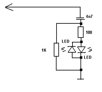

napravi ovo iz attachmenta i prikaci na izlaz amp a, sa prikljucenom zvucnom
ako svetli - imas VF oscilaciju koja se lako moze transponovati kao DC offset
sto se tice kartice koja ima DC offset - i ako je modovana , lose je modovana

Pogledaj porukuZen Mod, za 02 August 2011 - 22:25, kaže:
Da, ovo je genijalna spravica, ja probao da sklopim, sklopio za pet minuta i probao... Na sreću, ni jedna dioda nije zasvetlela :)

Pogledaj porukustein, za 03 August 2011 - 07:37, kaže:
... ni jedna dioda nije zasvetlela :)
Znaci i to si pogresno zalemio... :buehehe:

Ili kojim slučajem, nema VF oscilacija :P

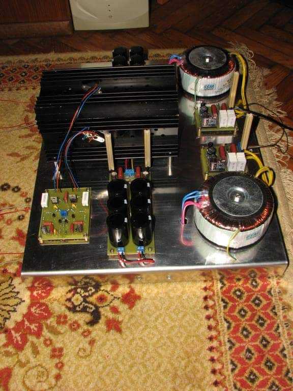

Evo i jedne slicice hirage u fazi testiranja:

Тепих је интересантан али су проводници од плочице до хладњака дугачки.

Sad mi recite da staticki elektricitet iz tepiha ovakvog dezena izaziva oscilacije pojacala. :huh: Zemenucu ja i tepih, nema problema. :P
