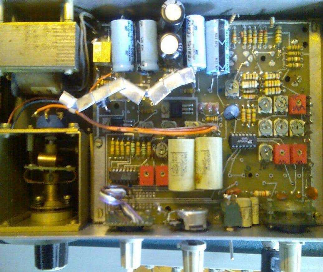

evo slikeeeeeee !!!!!!!!!
Pogledaj porukuzeoN_Rider, za 30 July 2011 - 21:26, kaže:
Имам неку шему од искриног генератора али потрага ће потрајати.
Дај слику тог твог.
i jos\ slika

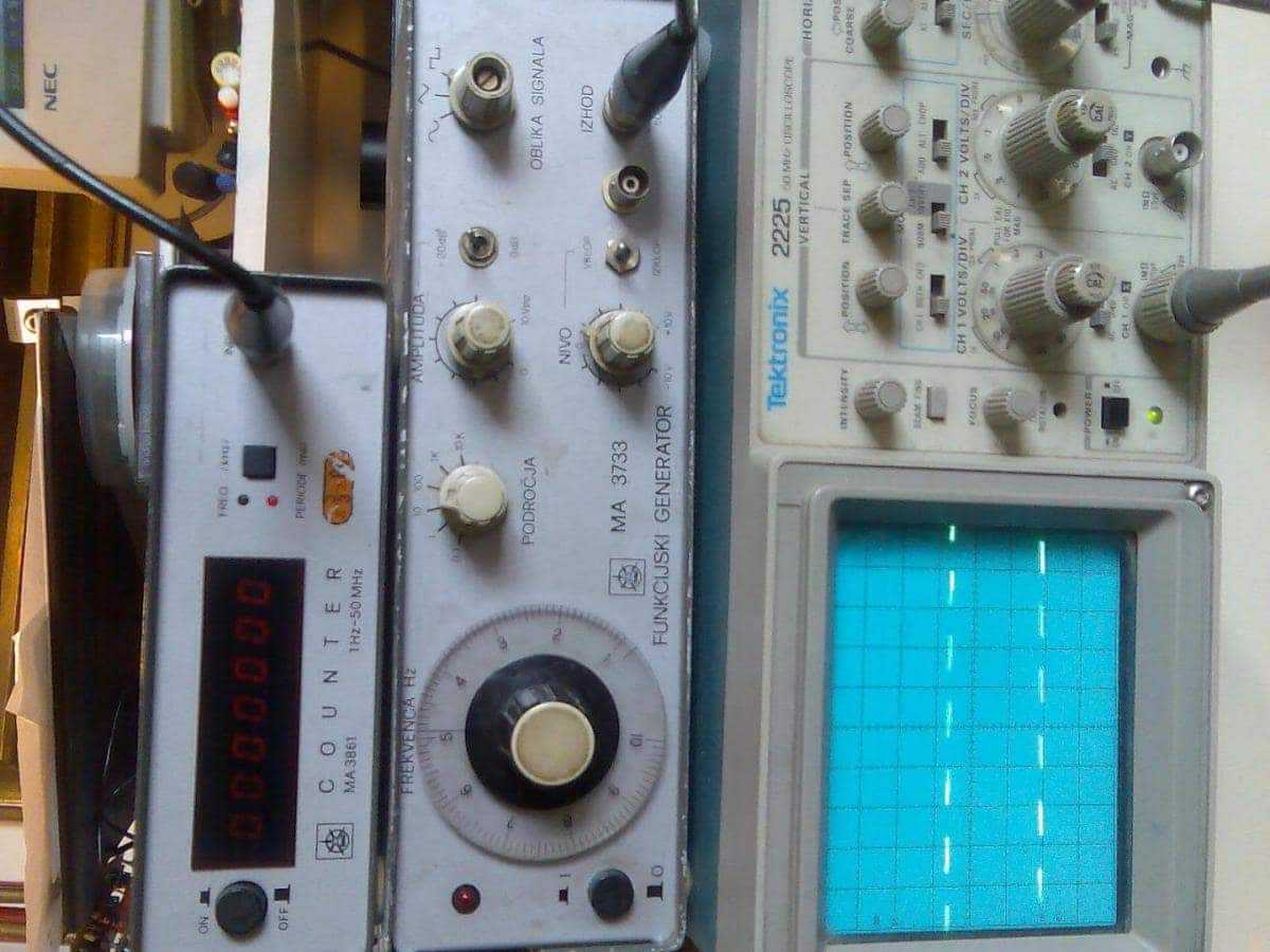

Од тог који имаш немам шему. Очисти пот за бирање фреквеција ( плави) и преклопник за подручја.
За почетак.
Јел има 2206 као осцилатор?

Паде ми на памет да ти то све лепо прегледаш. Електролити у напајању видим да су замењени, али тримери они црвени нису.
Керамичке не дирај.

icl 8038 je ic... i drugi ic je bo83d .. imam signal na izlazu samo 20 khz d0 30 khz. Preklopnik za promenu podrucija ne radi. naponi su u redu..
