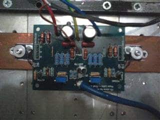

Ovako prvo slika tog kanala
Priložena sličica(e)

Слика је лоша али ми се чини да су термистори добро намонтирани.

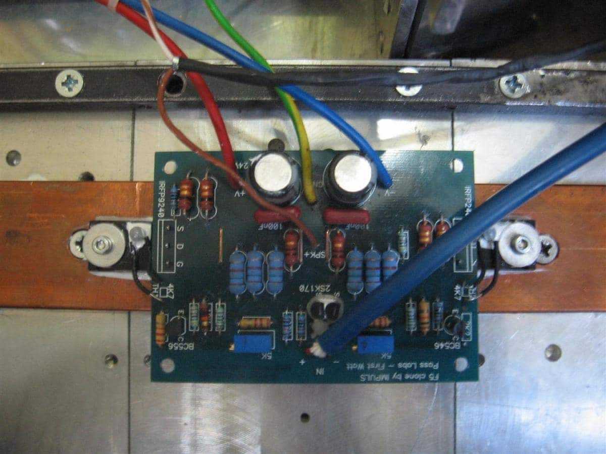

Probao ono sto Sipi predlozio ali opet isto oko 1V u izlazu
evo slika ne znam koliko ce pomagati

Pogledaj porukugrone, za 30 July 2011 - 16:16, kaže:
A где је отпорник 2К2 код БЦ 546?

    Niue
Ajd da malo primetim i ja nešto. Osim što je Zeon pitao za 2k2 tranzistor, meni se čini da kod BC556 stoji 22k otpornik... (levo) crvena, crvena, oranž... Ako je vrednost otpornika ka termistoru toliko veća, onda... ne znam šta može da se desi... možda to što se i dešava? Pretpostavljam da je onaj drugi 2k2 zalemljen sa donje strane pločice... Mislim, da se zato ne vidi na slici...

Тачно тако, све то треба проверити још један пут.

Sve zbog moje greske 2k2 nije bilo uopste postavljen!!!
postavio 2k2 malo je bolje ali opet ima 0.7-0.8V na izlazu
ima dosta razlike imedju termistora

Proveri onaj što liči kao da je 22k!
