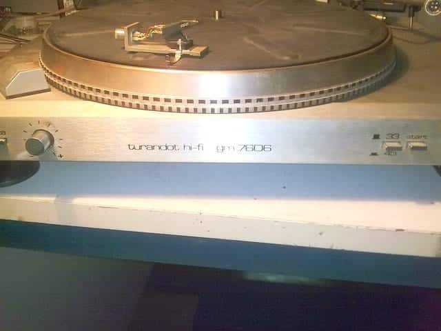

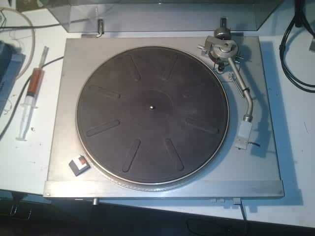

dlalkovic Napisano Jun 25, 2011 Share #1 Napisano Jun 25, 2011 Pozdrav za sve, ali najvise za gramofondzijeNe bih rekao da je bas haj faj ali je moj Dugo godina je bio van upotrebe. Problem je sto ne mogu da podesim brzinu.Imao sam semu, ali sam je izgubio. Ima tu dosta poljske skalamerije (UNITRA) -enkoder za brzinu sa foto otpornikom i sijalicom, elektromagnet, neki flip-flop ili astabilni multivibrator (po secanju)Zvucnica je MM ortofon omb 5.Motiv - ponovo cuti muziku i fino pucketanje...Moze i predlog za neki optimalan RIAA pretpojacavac... Link to comment Podeli na ovim sajtovima More sharing options...

Ikaro Napisano Jun 25, 2011 Share #5 Napisano Jun 25, 2011 Kod mog penzionisanog Turandota ( 7602 drveno kućište ) imao sam identične probleme ako gramofon ne koristim neko vreme.Rešavao sam problem tako što sam ga ostavljao da "vrti na prazno" par sati, i posle toga brzina se stabilizuje, bez ikakvih problema Link to comment Podeli na ovim sajtovima More sharing options...
Ја sam sam Napisano Jun 25, 2011 Share #6 Napisano Jun 25, 2011 Rešavao sam problem tako što sam ga ostavljao da "vrti na prazno" par sati, i posle toga brzina se stabilizuje, bez ikakvih prioblema Значи да се вероватно ужегла мас' у главном лежају Link to comment Podeli na ovim sajtovima More sharing options...
