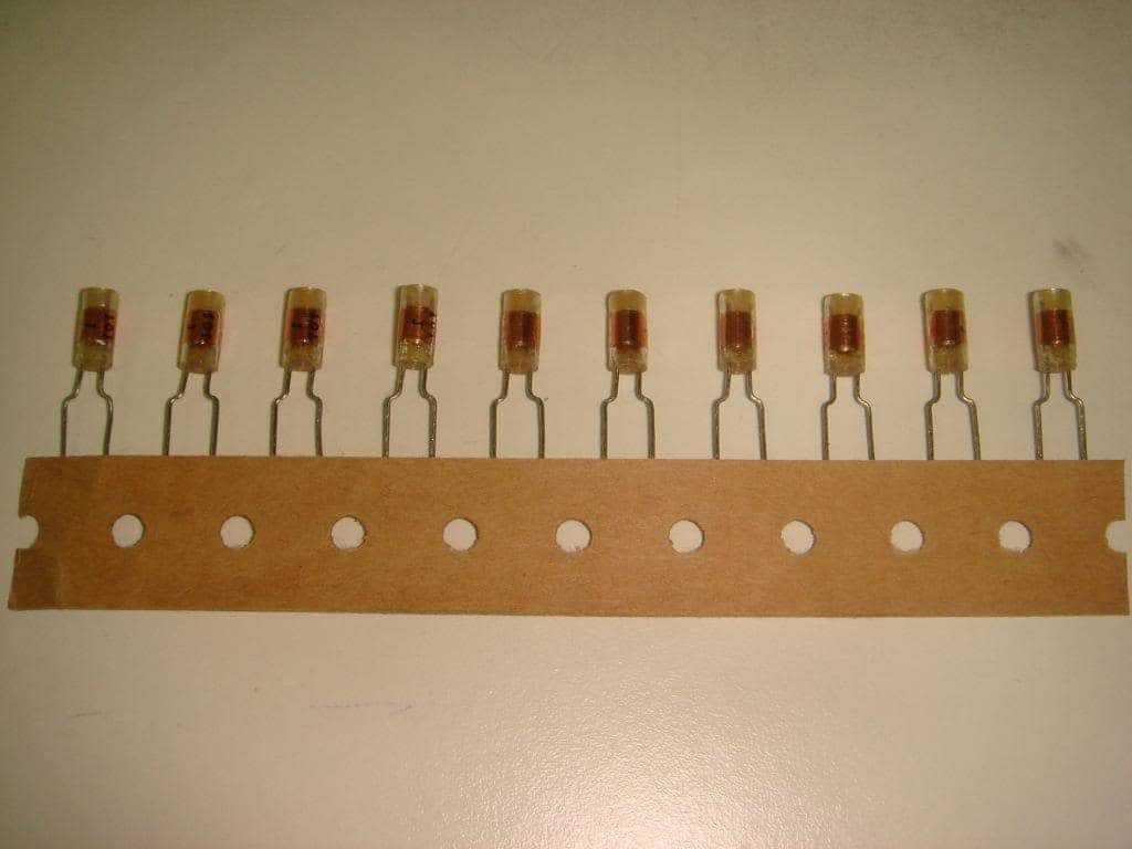

Da li su NOBLE - COPPER FOIL POLYSTYRENE ok za I/V sekciju , ovi sa izvodima sa jedne strane navodno ne prave probleme vezane sa induktivnoscu ? Uopste vrede li sta sem za Phono sekciju ?

Uh, ovakvih sam se navadio iz Denon uređaja. Svaki je u granicama vrednosti i tolerancije, ali ne znam kako utiču na zvuk.

Pogledaj porukuSalvatore, za 21 May 2011 - 20:21, kaže:
U prisustvu supruge sam na jednom kanalu behringera promenio izlazne keramicke 100pF u polipropilene wima fkp2 i zvuk je malko bas malko drugaciji u visokom
delu prijatniji ( neka je i placebo ali meni i mladjoj polovini ok) e sad ovu intervenciju sam mogao da obavim sa gornje strane plocice , za donju stranu sam mislio da promenim
sve kondenzatore u I/V delu ali vrednosti od 100pF i 20pF ne staju fizicki pa sam mislio da stavim ove ali se bojim induktiviteta istih ,Goooglah i Vuglah ali nista ne nadjoh .
Hvala Stein , ili Salvatore :)

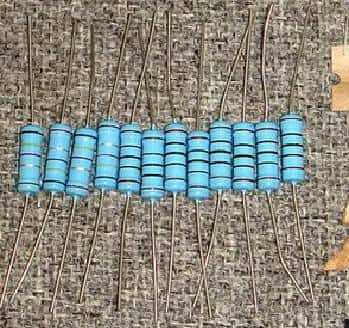

Trebalo bi da su dobri ako se uzme u obzir da u Akai-ju CD79 u delu za i/v stoji ovakav kond dok na istom mestu u Akai CD69 stoji drukciji. Isti kondovi su i kod Pioneer-a PD9300 dok kod slabijih modela nisam video
Ono sto me interesuje je: koji je ovo otpornik, veliki plavi sto se vidi na drugoj slici na dva mesta. Ne pitam za vrednost nego za vrstu otpornika jer sam video takav otpornik na skupljim uredjajima na izlazu i na kriticnim delovima.
Мислим да је металослојни!
А што се тиче блокова из #1 такве сам налазио у скоро свим Сони дековима Есприт серије.

Pogledaj porukuImpuls, za 22 May 2011 - 08:36, kaže:
RICOH fotokopir (50kg i preko 1000€) je (bio) prepun takvih otpornika, ali osim toga ne mogu ništa da dodam kao pametan odgovor na jasno postavljeno pitanje... Pretpostavljam da je reč o otpornicima malo veće snage, a pošto sam našao da su svi do 2% tolerancije, moguće je da su neka vrsta metalslojnih... :scratch_head:

Mislio sam ako neko zna tacan model i proizvodjaca da znam gde mogu da ih porucim da ih mogu uporediti sa drugim proizvodjacima

Pogledaj porukuImpuls, za 22 May 2011 - 09:49, kaže:
Погледај шта каже немачки Бирклин, они су ми увек били професионални.
Има их и РС и код њих је та димензија пола вата, нажалост има само код за наруџбину.

Impulse ako ti ista pomaze takvih otpornika su puni stariji modeli ECU-a tj auto kompjutera za Ford-ove , znam ,a potrudicu se i da slikam da je sve ostalo ,ali apsolutno sve u tim racunarima ukljucujuci i fetove ic-e made in mexico

Evo setio sam se gde sam ih video
evo sta pise :3W nono magnetic precision metal film resistors!
ima i malo tamnijih oni su tantal otpornici .

Pogledaj porukubregar, za 22 May 2011 - 11:46, kaže:
Jer nisu oni u fotokopir masinama mat.
Ne, baš su ovako sjajni. U Denonima i Technicsima sam nalazio one nešto manjih gabarita, plavkasto sivi, mat, ali bez kodnih oznaka, na svakom piše vrednost i tolerancija...

Pogledaj porukuSalvatore, za 22 May 2011 - 14:15, kaže:
Odoh onda sutra da rasturim neki RICOH i poskidam plocice. Znam gde ih ima par komada.
