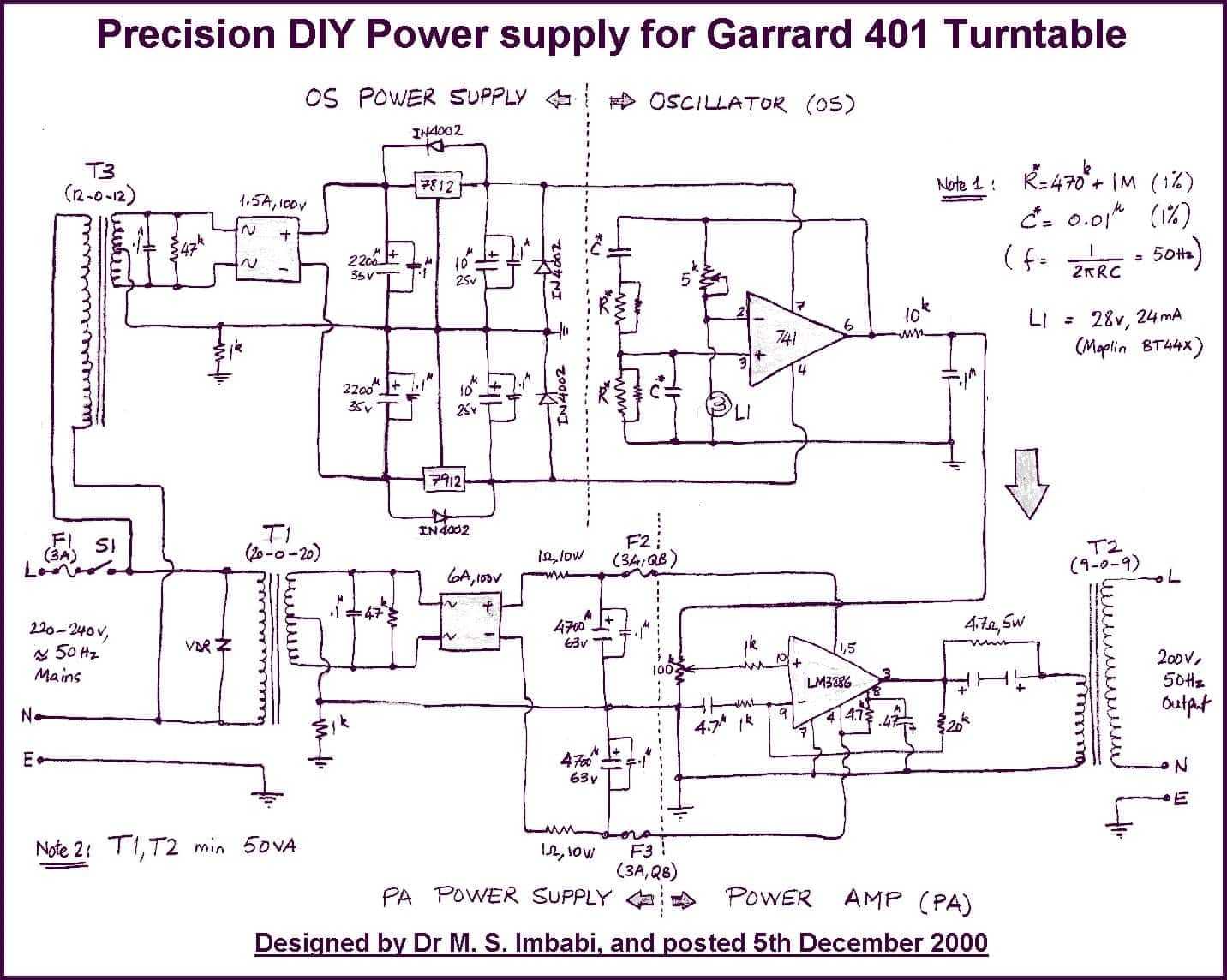

aha
tako sinhroni ........
postovacu kasnije jednu semu od Doede Duma-e , napravljenu za Garrard 401
danas ima dosta jednostavnih resenja za oscilator - na izlaz LM3886

pogresio sam - za DD
autor je drugi cika
no - sve je vidljivo - a tebi nece trebati izlazni trafo ....
sve to pod pretpostavkom da neces napajati posebno glavnu a posebno pomocnu fazu
