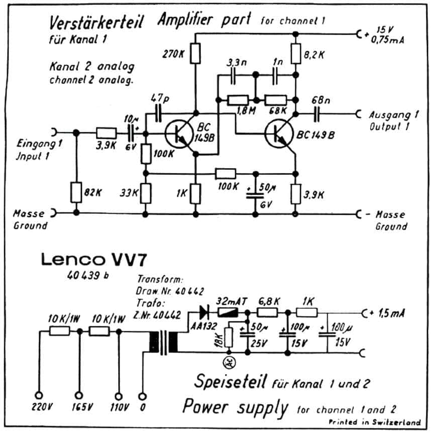

evo jedne m.m. riaa, na prvi pogled sema izgleda jadno. mislio sam dazvucno nije nista narocito, medjutim, kad sam napravio sokocalo, zvukje super, veoma prijatan. nivo je taman koliko treba. ako nekog interesuje,imam 2 gotove plocice.sema je firme Lenco, iz 60-ih. :cheers:

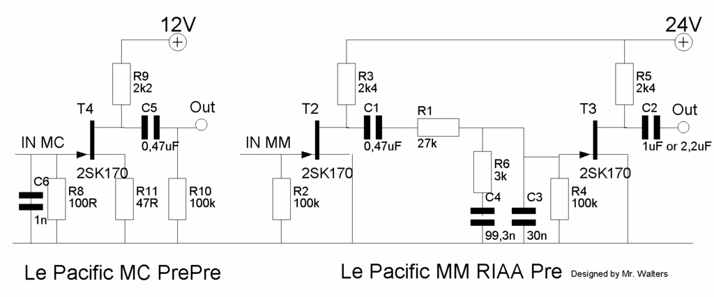

Evo i šeme Le Pacific sa sve MC sekcijom...
Ja video tvoj "point to point" primerak i napravio slicno, ali nisam bio zadovoljan - zvuci nekako resko i grublje od VSPS (Very Simple Phono Stage - RMJ Audio) kojim sam zadovoljan, ali htedoh da probam FET-ove, jer svi kazu da OPamp-ovi ne valjaju... Meni VSPS zvuci vrlo lepo i nekako "tecno" :) Probacu da napravim dual mono napajanje (LM317) i to je to, ali mislim da nece uspeti... Gramofon je, naravno, DUAL604 sa Ortofon OM5E...Pozdrav!

Prvo, hvala na iscrpnom odgovoru!I ja sam shvatio da je sinergija vazna, ali i moj Pacific nije bas... nisam uparivao 2SK170 nego stavio 4 od 6 koliko sam imao (znam da to nije to, ali nestrpljenje cini svoje :). Mozda zato zvuk nije kako treba.Ja sam VSPS narucio kao kompletan kit, i koristim njegov dupli NE5532P. Probao sam (opet hvaljene po forumima) OPA2134 i OPA2604 i vratio NE5532P - zvuci mi bolje...Moguce da je i kvalitet delova u pitanju, jer je kit sa kvalitetnijim delovima nego moj Pacific, kome cu dati drugu sansu kad uradim drugi deo napajanja, ubacim multiturn trimere za napon i (mozda) nadjem uparene 2SK170 (ja sam imao BL a ne GR FETove pa je i to mozda razlog). U planu je i Ortofon 2M Red, pa ce stalno biti nesto da se steluje i isprobava.Pozdrav...P.S. Stalno mi se desava da na Internetu nadjem pozitivne kritike za nesto, i kad hocu da dobijem bolje, ono nece... (FET, OPA, 2M Red...) Dobro da sam imao srece sa VSPS :)
Da se razumemo, ja ne tvrdim da je Le Pacific bogomdana sprava. Spada u kategoriju minimalističkih konstrukcija sa izuzetnim kvalitetom u odnosu na broj elemenata i uložena sredstva. Ono na čega sam pokušao da stavim akcenat je činjenica da se za celokupno dobar efekat mora uložiti u svaki detalj. Počevši od dobre baze, ručice, ožičenja i zvučnice do svega ostalog, uključujući i RIAA. Što kaže, lanac je toliko jak, koliko je jaka najslabija karika. Važi i za lanac u reprodukciji muzike. Pošto sam, srećom, u prilici da imam emitere (zvučnike) koji jesu u stanju da reprodukuju sve što se ispred njih dešava, onda je sada letvica koju svaka prethodna karika u lancu mora da preskoči, podignuta možda prilično visoko. Gramofon, da budem iskren, nisam sada poduže vremena slušao (odkako imam nove panele, još nisam) pa bih možda i ja promenio svoje mišljenje, ali o tom, potom... Puno me još posla čeka... :)
