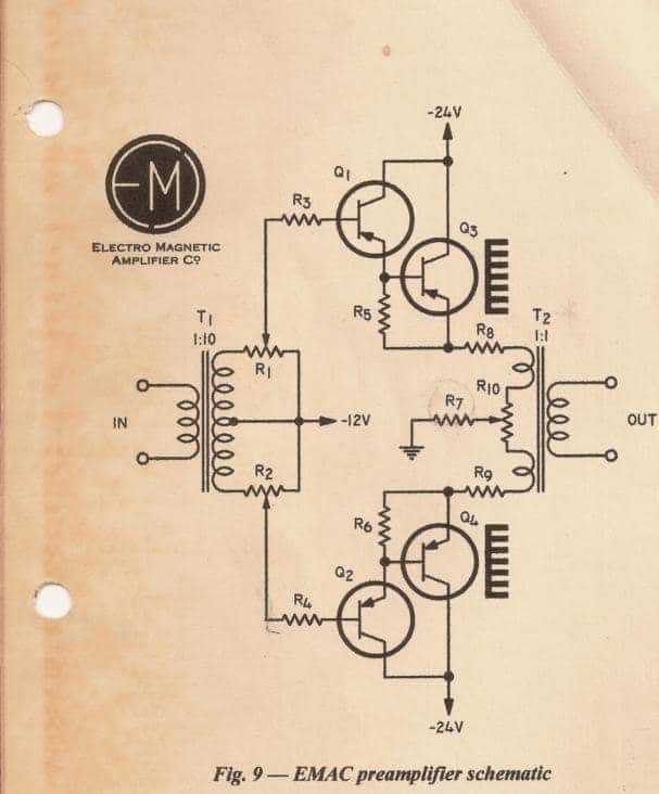

Jedno pitanje za sve kolege odavde , dali neko slucajno ima bilo kakve blize podatke za ovaj legendarni EMAC Balansirani Phono Preamp koji datira negde iz ranih 50 ` ? Poz Svima :good2:

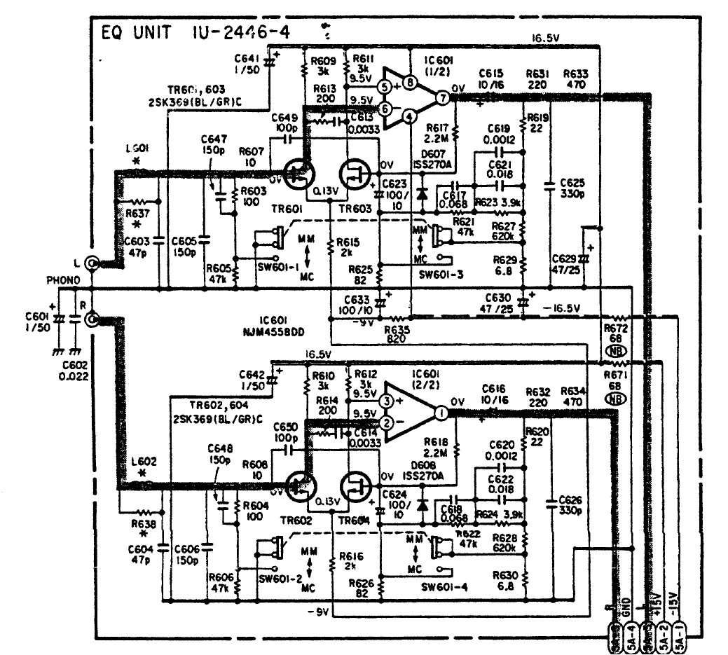

Kad smo već kod šema za Phono...Zanima me mišljenje stručnjaka o tome koliko je ovaj koncept sa šeme dobar i vredan truda. Na primer, vredi li se baviti ovim sklopom u smislu zamene OP-a kvalitetnijim...post-13-0-63409600-1304955605_thumb.gifPojačalo je gecrkt ali je fono sekcija u komadu a ima i MC stepen... Trebalo bi dovesti samo napajanje i... :headphone:
Koncept je dobar i vredan truda, ljudi cesto olako prihvataju neke neproverene DIY projekte, a potcenjuju resenja iz komercijalnih uredjaja koji bi uz ugradnju kvalitetnijih (nekomercijalnih) delova dostigli visu klasu. Kloniranje ovog 'Denona' ili zamena elemenata uz dobro napajanje i nema razocarenja.

Ovakve aluzije sa "pljuvanjem" se odnose na moj komentar koji san dal o vridnosti te sheme, to se iz aviona vidi.A to vidjenje san dal na osnovu prilozene sheme (nimalo me ne interesira ki ju je crtal) Da malo pojasnimAktivna RIAA (svejedno da li cila ili samo jedan njezin dil) nima ca trazit u konkurenciji pasivne. povratna veza ima itekako negativnih strana a pogotovo kad je frekventno ovisna. Ki god je malo dublje usal u to zna ca govorin. Puno tih negativnosti se naravno ne vidi sa sinusnim signalom iz generatora ali se itekako vidi i cuje sa kompleksnim signalom kakav je muzicki.Stavljanje pasivne RIAAe ka prvi stupanj je ovdi pogresno izvedeno jer je odma nakon ulaznog pojacala stavljena mriza sa vremenskom konstantom od 75 uS. Takva mriza ne slabi prakticno nista ispod 1kHz-a tako da vrlo velike amplitude nizih frekvencija mogu doc na drugi stupanj ( i prvi stupanj pojacanja je isprid mrize). A ki god je barem jedanput gledal sa osciloskopom kakve se amplitude napona mogu pojavit na izlazu iz zvucnice zna vrlo dobro da ih svaki prolazak igle preko zrnca prasine izaziva. Ili neminovna ostecenja na ploci.... A ako netko misli da gramafon stoji u steriliziranoj i apsolutno cistoj prostoriji i da tu nima nikakvih tragova prasine ili da je ploca koju slusa storena od kobalta ili dijamanta pa da prolaz igle po njoj ne izaziva bas nikakve poslidice.... paaa, tome virovato nije bitno ca kaze osciloskop u realnom svitu.Ili ako netko misli da takve amplitude ne mogu bacit drugi stupanj u zasicenje................Btw, cim veca sposobnost na zasicenje ulaza je jedna od najvaznijih stvari kod konstrukcije phono preampa......... i jedna od tajni dobrih konstrukcijaDrugi razlog zac je pogresno najprvo stavljat mrizu od 75 uS je u tome ca ona pocinje slabit signal iznad 2 i nesto kHz-a a na 20 kHz je to slabljenje........ paaa, vidi se iz RIAA krivulje. Kako naravno drugi stupanj nije besuman................. triba li dalje? Ima i onih koji joj nalaze opravdanje da se na taj nacin reducira sum koji generira prvi stupanj...... i pri tome zaboravljaju ili svisno presucuju da i drugi stupanj generira sum (ka uostalom i svaki lektronski sklop). Sad, ako se ovo smatra pljuvanjem............. volil bi da me netko tko tako smatra argumentirano opovrgne

Nisi sigurno - OP27 je tek entry-level OpAmp. Stavi AD797 na ulaz i OPA637 posle njega i dobices znacajno bolji preamp. Radi se o preampu za MC zvucnicu, znaci 60-ak dB pojacanja (bar 1000 V/V) a taj poso obavljaju OpAmp-ovi. Ma koliko razlicite pasivne komponente ostavljale karakteristican potpis ipak aktivna komponenta ima dominantan uticaj - mozes u supu da stavis i biber i persun, al' nema tog zacina koji ce od supe da napravi pecenje...
Свакако сам мислио на пасивне компоненте. Нисам ја никад тврдио да сам експерт и да знам иоле шта сем полемити неколико делова - тако да нисам отступао од рецепта скухан за ту плочицу.Али кад се неко понудио... да истерамо ствар до краја?1. AD797 на улаз, OPA637 на излаз и само тако - не бих требао мењати ништа около?2. Ова плочица користи још два комада OP27 по каналу у функцији стабилизатора којег RJM зове XReg. Има ли смисла мењати и њих:http://phonoclone.com/diy-xreg.htmlИ ако су одговори 1 (да) и 2 (не), ко би ми хтео продати пар AD797 и пар OPA637? :) Па да онда променим и спрежне кондове у нешто типа Supreme и да закључимо ствар.
....1. AD797 на улаз, OPA637 на излаз и само тако - не бих требао мењати ништа около?2. Ова плочица користи још два комада OP27 по каналу у функцији стабилизатора којег RJM зове XReg. Има ли смисла мењати и њих:http://phonoclone.com/diy-xreg.htmlИ ако су одговори 1 (да) и 2 (не), ко би ми хтео продати пар AD797 и пар OPA637? :) Па да онда променим и спрежне кондове у нешто типа Supreme и да закључимо ствар.
Sigurno da su potrebne manje izmene u vezi primene konkretnih chip-ova (lokalno rasprezanje i sl.). I to i napajanje mogu da pogledam na miru tek sutra pa da ti kazem konkretno sta i kako. Sto se tice nabavke samih komponenata, jedino sto mi pada na pamet kao lako ostvarivo je iz Farnell-a (preko Nishkog Tagora).

Pljuvaci se odnosi na one koji daju sebi za pravo da kritikuju uredjaje, a da se ne razumeju ni u elektroniku ni u zvuk. Argumenti su OK nije ni potrebno da ih neko opovrgne, samo mislim da su neki kompromisi ipak prihvatljivi. Ne slazem se da aktivna RIAA nema sta da trazi pored pasivne kao i da negativnu povratnu spregu treba obavezno izbegavati. Vecina firmi je koristi cak i kod lampaskih preampova. Ako krene rasprava o tome nigde kraja. Takodje nije bitno ako pucketanje ploce izazove zasicenje to je cak pozitivno da se ti pikovi kompresuju inace su opasni po pojacalo i zvucnike, takodje nivo suma moze da se podredi zvuku ako je dovoljno nizak, dinamika signala sa gramofonske ploce je mala plus pitanje sta je cujno a sta ne od onog sto se vidi na osciloskopu na 1MHz (meni verovatno nista jer cujem samo do 16kHz). Elektroliti na ulazu i izlazu mogu i da se premoste kao na semi u postu 14, a da li je zvucno bolja zato sto ima kompletno pasivnu RIAA svako moze i sam da proveri, uostalom ovo je DIY, a ne let na Mars. Za vecinu argumenata ipak moze da se kaze 'da ali nije bitno' jer ne pomazu ako vecina slusalaca za nesto tvrdi da im se ne svidja i da ih taj zvuk brzo zamara, a sa druge strane nahvale detalje, raspored instrumenata po dubini i sirini, prirodnu boju zvuka instrumenata... Takodje mi nije jasno uporno potcenjivanje resenja preuzetih (kopiranih, kloniranih) od komercijalnih uredjaja kao da sve mora da bude potpuno originalno i DIY plod sopstvenog 'velikog znanja i strucnosti' kojoj se treba klanjati, a na kraju te seme opet izgledaju kao komercijalne ali od pre 30 godina.
