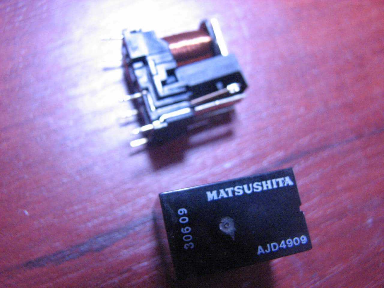

Dobro, nema muzike na levom kanalu, ni sa jednog ulaza, nema ni na A ni na B izlazu. Ajd, da vidim kuda ide signal od izlaznih klemni. Pravac rele i preklopnik za odabir A, B, A+B i OFF. Dakle, izlaz za sluške nema svoj kontaktor za isključivanje zvučnika. Ok, pogledamo rele, ok, pogledamo u servisnom uputstvu i mrka kapa, samo neki interni broj, nikakvih podataka u manualu. Dobro. Otvorim kćište, skinem prednju masku, izvadim pločicu, ispipam sve kontakte jedino rele moram još da probam da li spaja kontakte kada je uključen. 24VDC rele, 2 x On i jel' namotaj, 6 kontakata. Uključim pojačalo, rele uredno klikne, pipalicom ustanovim 24V na kalemu, ispitam provod signala i cvrc. na desnom pišti, tj provodi, a na levom :0002trtum3:
Ništa, odlemim, izvadim, rastavim i mnogo lepo. prljav ili oksidiran kontakat... :umnik2:

Kontakti na releu očišćeni, isprobano jedno pedeset puta, što bi rekli "na suvo", svaki put, provodi na oba kontakta (L i R)... Ugradismo ga nazad, međutim, osim činjenice da je prosvirao, nije se ništa ohrabrujuće desilo. Levi kanal je značajno tiši, rekao bih, drastično i dramatično. Dramatično je zapravo koliko je desni kanal glasan kada se levi odvrne dovoljno. Ok. Vratim potenciometar sa kojim je stigao, ista priča. Rade oba kanala, levi mnogo tiše. Sledi još jednom vađenje relea i pokušaj zamene novim releom na 24V. Na nekom holandskom forumu sam našao da su se baš sa ovim releom podosta kiselili i nisu uspeli da ga nateraju da profunkcioniše kako valja uprkos raznim pokušajima. Ono što mene sada više brine je mogućnost da je neko prčkao po trimerima u pokušaju da pojačalo "popravi", pa ću morati malo detaljnije da proverim šta se sve može smeriti u pojačalu da se ustanovi adekvatna ugođenost istog. Napajanje, pretpostavljam da je u redu jer je zajedničko za oba kanala pa... Prvo, još jednom oko relea... :scratch_head:

Nije relej...

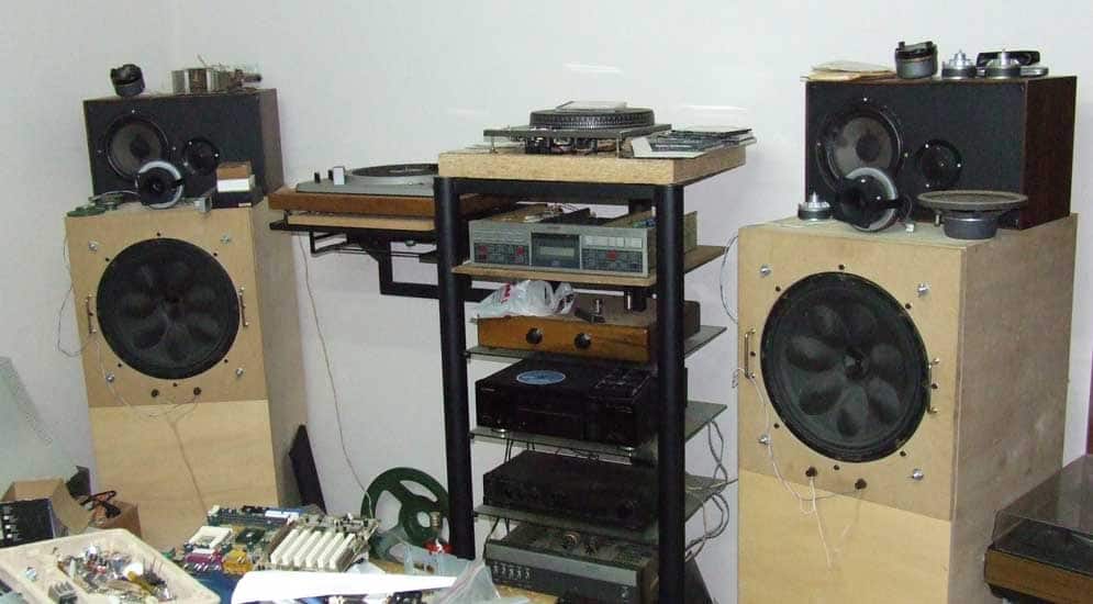

Već je dogovoreno da se pošalje tamo gde su stvari sa fotke. Ima ko to voli, ima ko to zna. Ja ne spadam ni u jednu od dve kategorije :)
