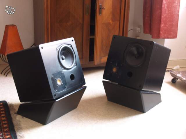

stavio sam cevke......
ovo je :ludiloooo: :ny2-1: :ny2-1: :ny2-1: :muha: :baklja: :baklja: :baklja: :baklja:

Ne mogu povatam...izvadio si Cabasse iz njihovih kuteja i posadio Focal....jer to :to_become_senile:
...i jos si nku rupu probusio u toj kutiji :scratch_head:

aha :Viannen_loungelizard:
ostaje da izlakiram oko BR rupe - vratim dampinge :sarcastic_hand:
vise lici na JBL sad nego na Cabasse :tongue10:
