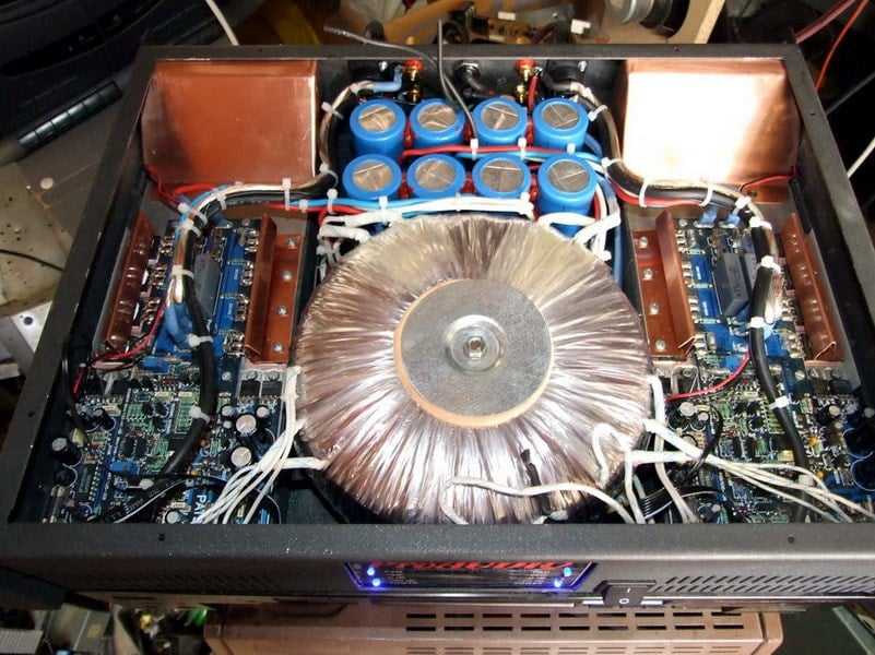

Evo i moj kum ima spravu.
Naravno u Pro verziji

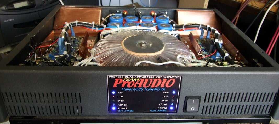

Danas sam ga zavrsio, ustvari jos malo pa gotov.
Priložena sličica(e)

Pogledaj porukuZen Mod, za 12 September 2009 - 16:53, kaže:
:clapping:
(samo ne d'o Bog popravke ..... pu,pu,pu)
Што :blink:, ваља се :blush:, :dubbio:
Добро смишљено хлађење, е сад је  :blush:.
Чини ми се да сам већ негде видео тај појачавач, или неки слични, или је само етикета иста.

Moguce da si video etiketu, posto smo napravili negde oko 100 komada raznih pojacala. Trudili smo se da budu vizuelno isti.
Evo podataka od pojacala.
1200w trafo torus (covek sto radi Karanu)
8 x hitachi fet 2SK1058 i 2SJ162 po kanalu
dual mono (samo je primar zajednicki)
4 x 15000uF 80v po kanalu 2 x 76v napajanje
2sk 389 na ulazu i na balasiranom
280w/500w/640w, 8/4/2 ohm po kanalu
damping preko 1000 na 1kHz preko 200 na 20kHz
slew rate 150V/us
I naravno odlicno sljaka

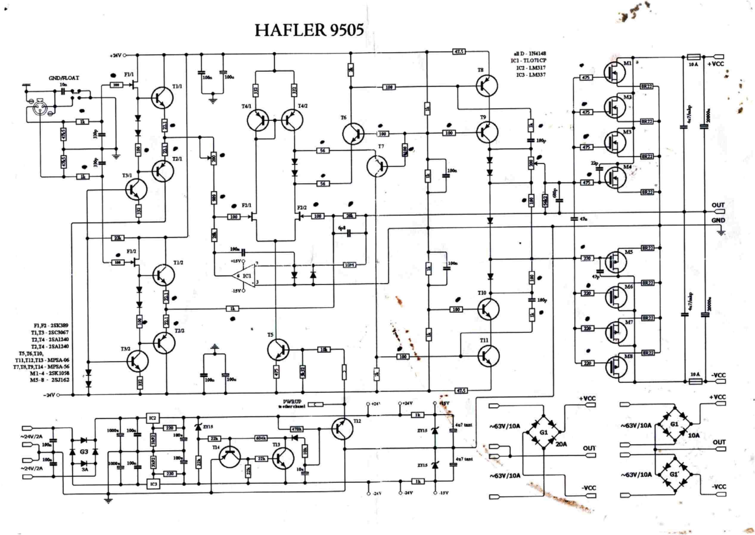

Само да је мало више слика сваког канала ван кутије  :clapping:
Која је у ствари шема кориштена  :dubbio:.
стоН_Колд

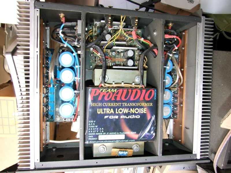

Inace dobar rad samo steta sto je hladjenje aktivno, meni je toplije oko srca kada vidim malo rebrastog mesa... :clapping:
Evo ovaj je napravljen pre tri godine, sa pasivnim hladjenjem. I jos jacim trafom , rucno motanim. (njega ja slusam).

Pogledaj porukustoN_Kold, za 13 September 2009 - 12:25, kaže:
Која је у ствари шема кориштена  :clapping:.
стоН_Колд
Originalna je u smd-u , a ova nasa u najboljoj, koja se mogla kupiti za novce.
