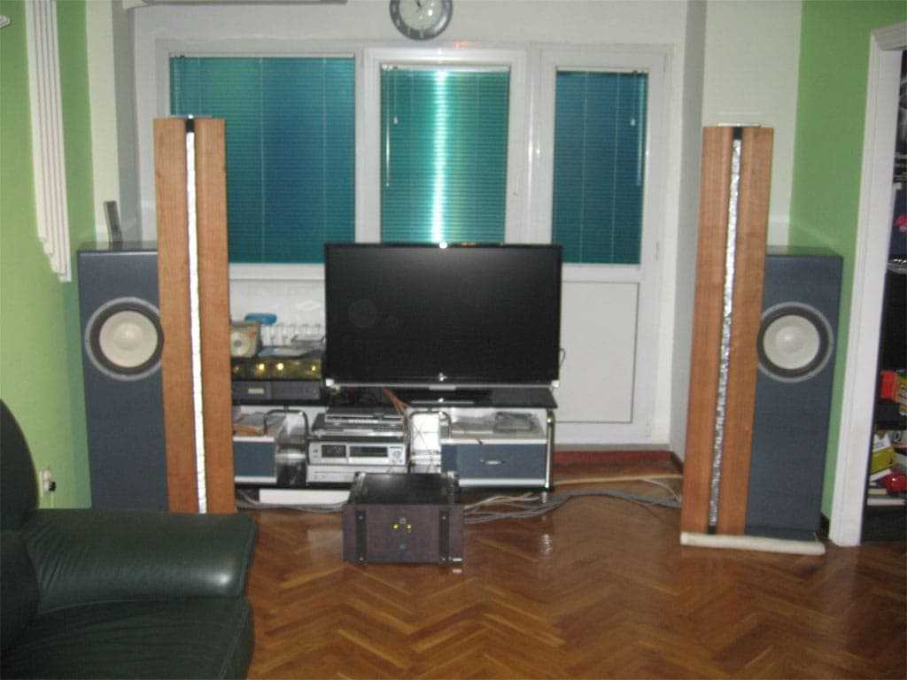

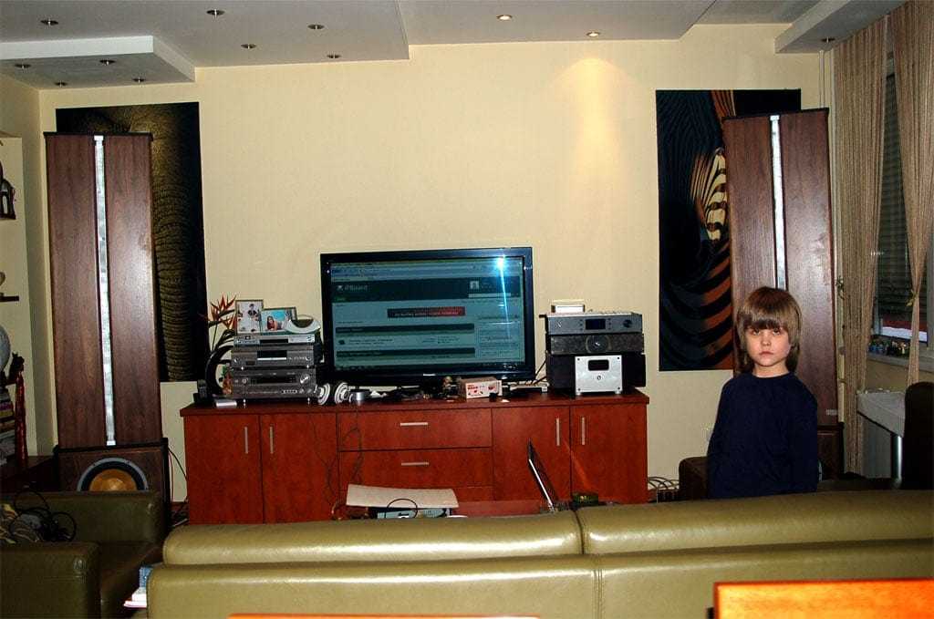

Prototip 2006 god.
Prva varijanta nije bila bas 100% nase zamisli . Sviralo je to , mnogima se svidelo ,ali konstruktor,Mica Orlandic, nije bio zadovoljan.

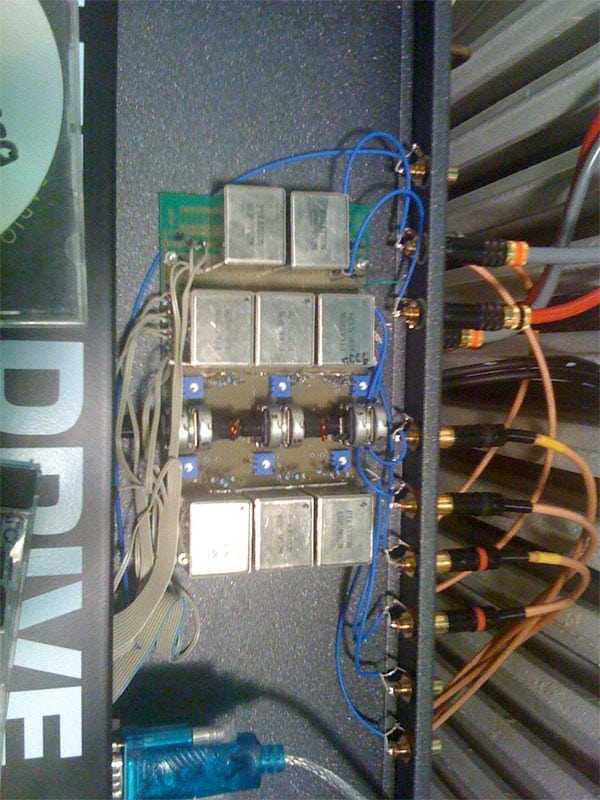

El skretnica Behringer DCX2496
Finalna varijanta je uradjena kao u postu http://www.diyaudio....h__1#entry39562
Prototip

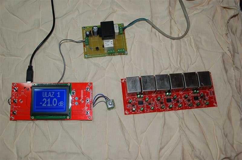

finalni moduli dcx-a
Varijanta br.2

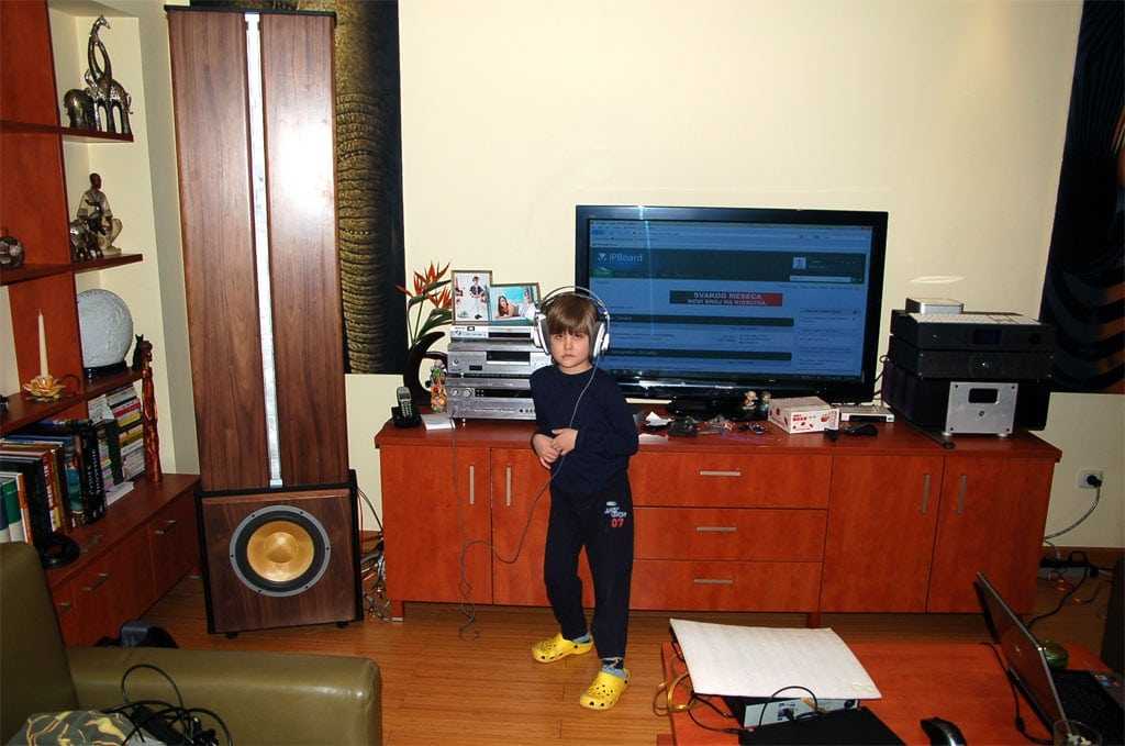

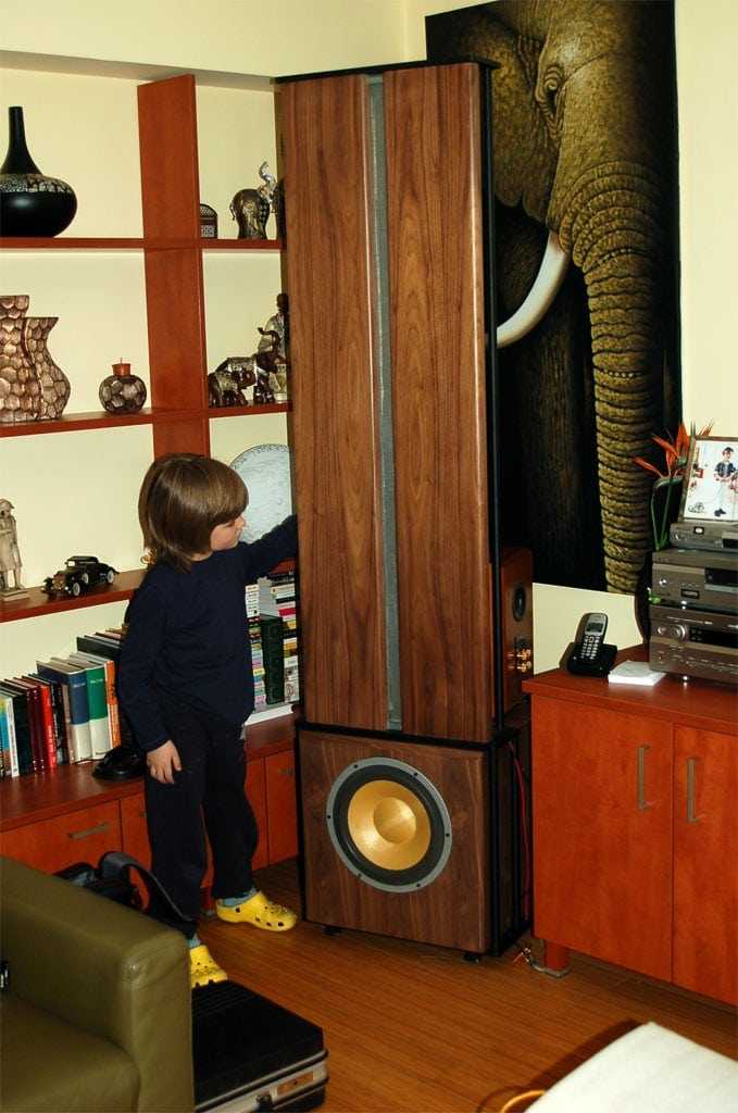

Krajem prosle godine kompletiran je i proradio prvi par zvucnika . Ja sam moje dobio pre par dana 99% zavrsene od strane Mice Orlandica , stolarski deo uradio Zoran Odic.
Slika u prilogu :sporty095_2:

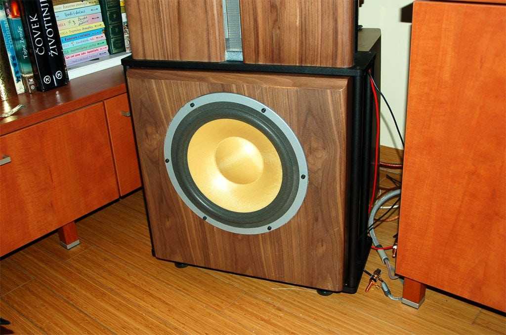

Zaboravio sam da napomenem da su 12 inch driveri davno napravljeni od strane Mice Orlandica uz moju minornu pomoc..Slike su bile u nekom magurinom threadu al sad to ne mogu da nadjem.

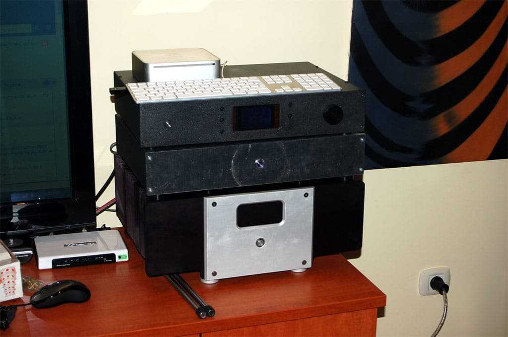

E sad kako sve to radi u mom sistemu.
Izvor : MAC mini sa doradom coaxial SPDIF out
Kontrola : Behringer DCX2496 sa PGA2310, AD797 i dodatni board za kontrolu i display sa PIC18f4550
LP pojacavac UCD180 Hypex
HP pojacavac Aleph5
Minimalisticki aktivni sistem ako tako moze da se kaze.Jos jednom da napomenem da je za komplan mehanicki dizajn zasluzan Mica.
Rez je na oko 250 hz , zato sam i napisao da je skoro full range

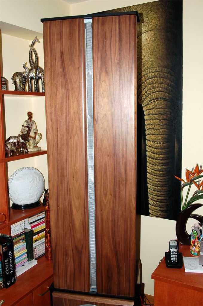

Do 250 woofer , preko toga ribbon od 1.5 m. Trafo, za ribon, je rucno motao Mica.

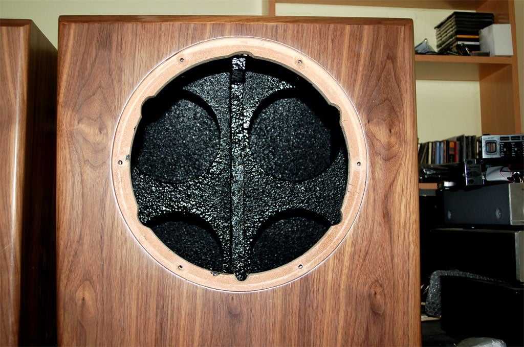

Unutrasnjost sub basa, posle "spricanja" auto flex-om. Auto flex je zastita za podove automobila. Dodat je damp da se srede pikovi jedinice, nastali skutijavanjem . Odzive imate u DjNik-ovom postu za OB.
Moj par zvucnika je zvanicno pusten u rad juce. Znao sam kako sve to svira, jer takav isti par svira kod Mice duze od mesec dana.

samo ribbon od 1.5m

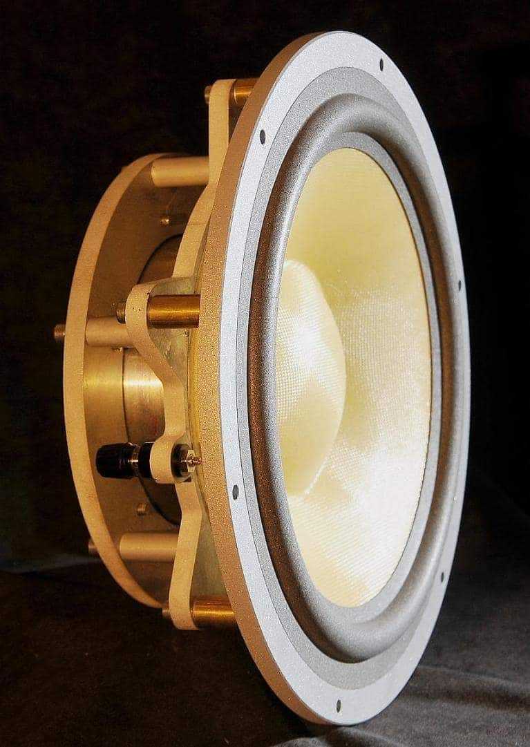

Evo i slike woofera
12 inch
4,5 inch voice coil
NeFeB uderhang magnetni motor
membrana, kompozit. rohacel-kevlar-fiberglas
