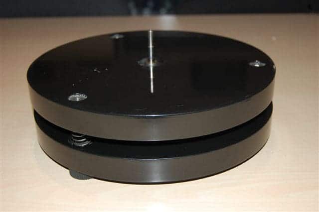

Naoružan željom i dobrom voljom, ohrabrio sam se i krenuo sa demontažom. S obzirom da je BASIS bio u prilično zapuštenom stanju obnova je krenula od jednostavnijeg. Logično jel da ? Delovi od medijapana (izuzev nosača motora) su prefarbani u najsjajnije moguću crnu boju. Išlo je teško jer je dotični medijapan prilično nekvalitetan, a i prilično star ali . . . mnogo je bolje nego što je bilo.
Onda je krenulo :frusty:
Remena nije ni bilo pa sam tražio, tražio, tražio i nabavio Pro Ject-ov za RPM9, (kasnije sam našao tekst na jedom forumu o gumici iz gaća, a vidim da je ta ideja i ovde prisutna)
Opruge dotrajale pa tražio i našao proizvođača koji me zbunio konstantama jer bi zbog dodatka clamp-a i povećane težine trebalo koristiti deblju žicu i 1-2 namotaja više,
Osovina konusna pa tanjir mrda, veza čaure osovine sa šasijom prilično nauravnotežena, ručka malo oštećena, motor verovatno slab za dodatno otežavanje clamp-om, . . .
Sve u svemu . . . začin C . :angry7:
Onda se setih jedne radio emisije "Pitajte Đuru. On ne zna ali zna ko zna !!! pa sam odlučio da pitam. Internet je čudo ! Klik ovde, klik onde i shvatim ja da je ovaj brod šupalj na sve strane i da je vode u njemu sve više, a nisam ni iz luke isplovio.
Ko bi rekao, tako mala spravica, a toliko hm.
Sticanjem novih znanja i saznanja rodle su se nove ideje koje su malo udaljile cilj.
Nesporna je činjenica da je ovo u šta sam se upustio neuporedivo lakši poduhvat od totalne DIY na čemu Stein-u skidam kapu uz duboki naklon :hi: ali sam sebi ponekad ličim na Sizifa kojem su na vrhu brda saopštili da TO nije TAJ kamen.
Trenutno je u opticaju nekoliko ideja:
- da se umesto opruga i/ili gumenih nožica na bazi stave spike-ovi, Na fotografijama BASIS-a (s čarapama na radijatoru) koje je postavio Stein vidm da baza i nosač motora imaju spike-ove i pretpostavljam da je taj primerak dorađen u odnosu na originalnu postavku stvari.
- da se napravi nezavisan nosač ručke umesto postojećeg koji je cevčicama vezan za šasiju
- da se napravi nova osovina i čaura od bronze ili mesinga
- da se kupi novi motor i kablovi
- da se nosač motora estetski obogati kliritom i led diodama
- da se ručka ožiči novim Van den Hul-om ili Ortofon-om
VRLO RADO ĆU SASLUŠATI SVE VAŠE PRIMEDBE i PREDLOGE
UNAPRED HVALA NA POMOĆI

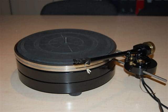

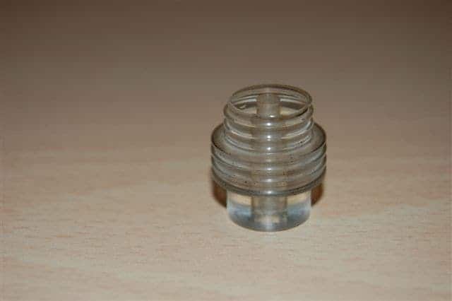

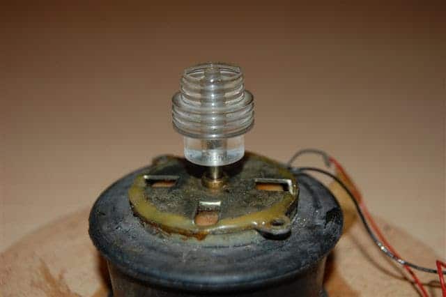

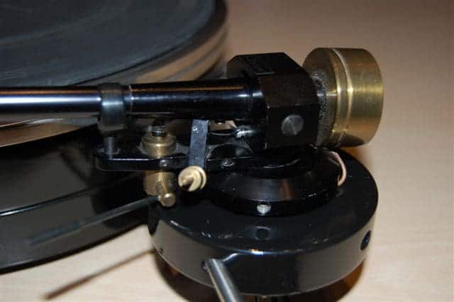

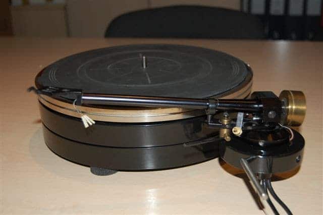

DOBRA VEČE

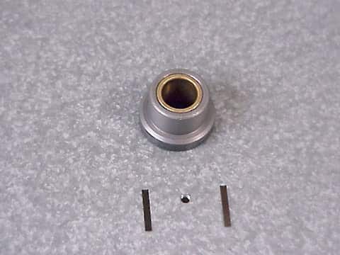

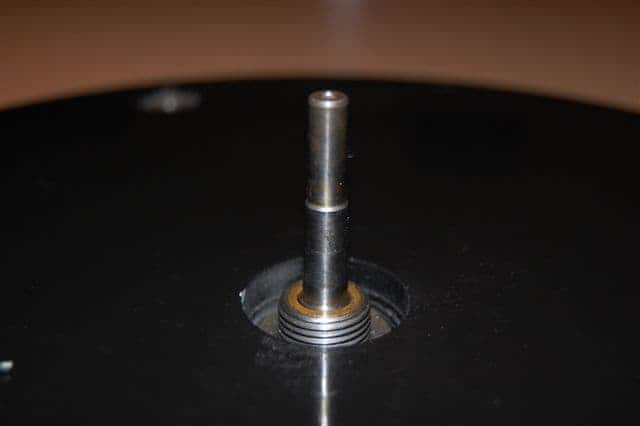

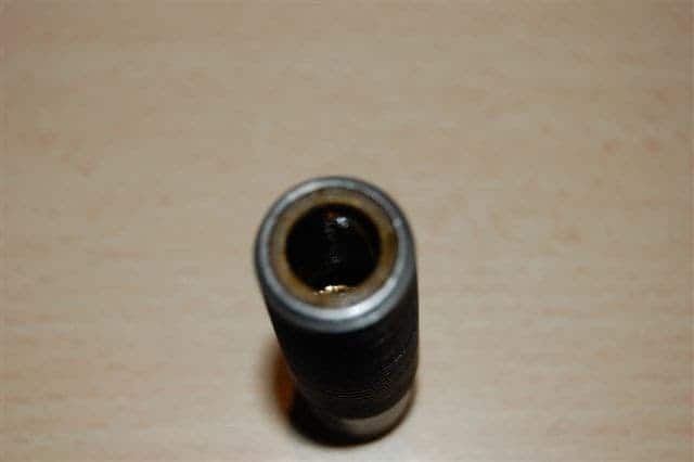

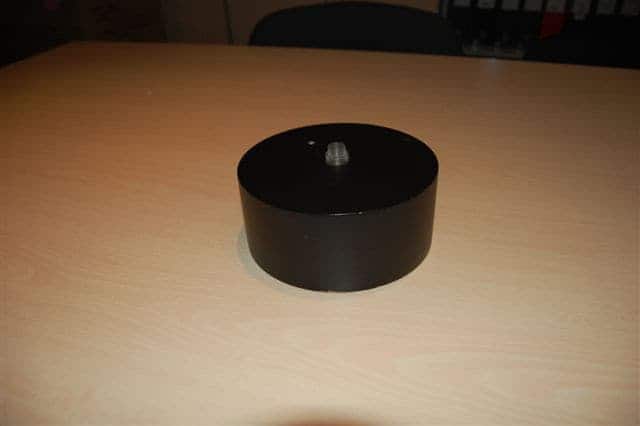

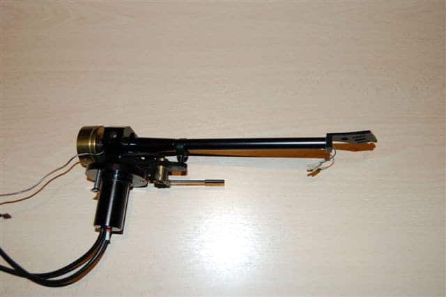

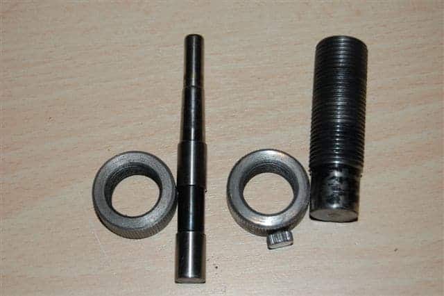

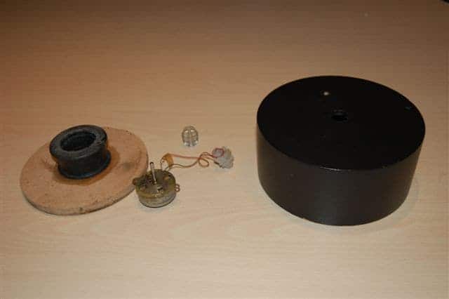

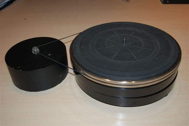

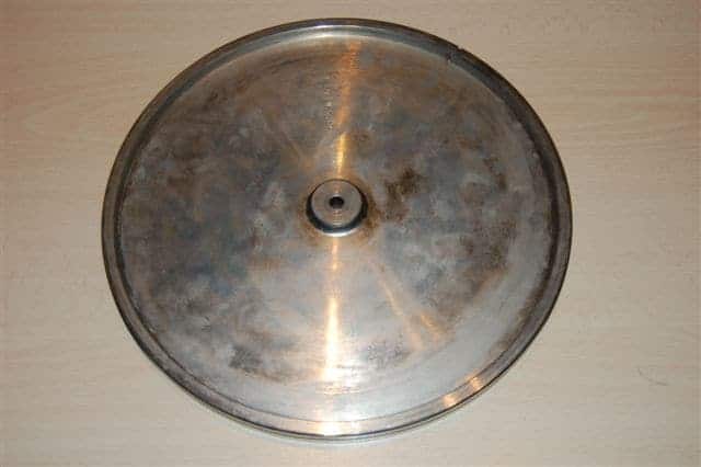

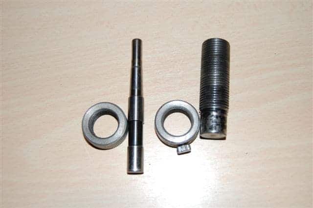

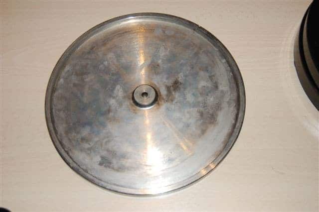

Danas sam poslušao Stein-ov savet i fotografisao BASIS iz moga sokaka.

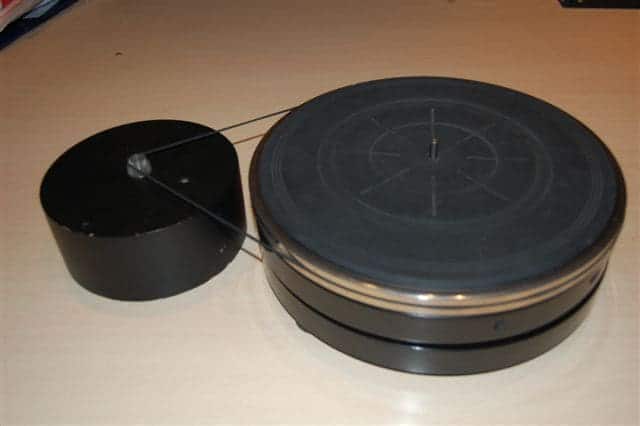

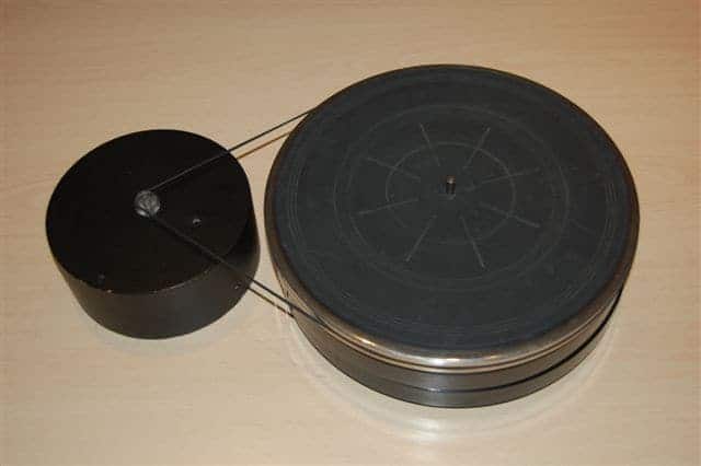

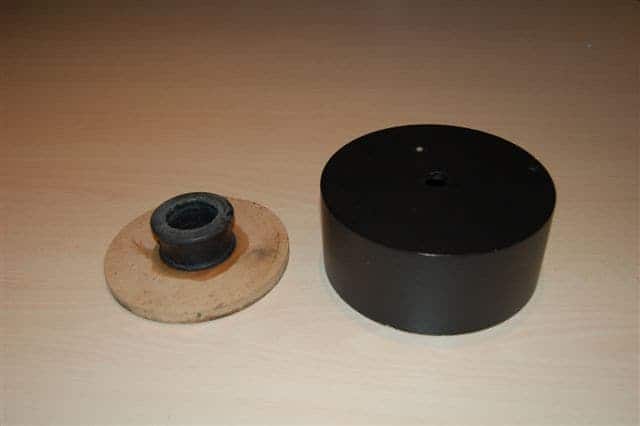

Kućište motora, nosač, motor, remenica

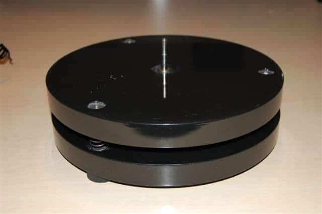

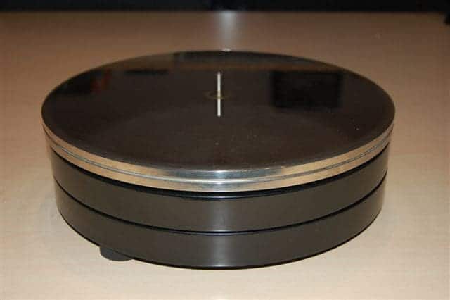

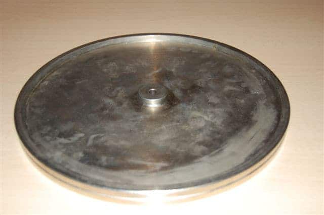

Tanjir - by the way u prirodi je ipak malko lepši

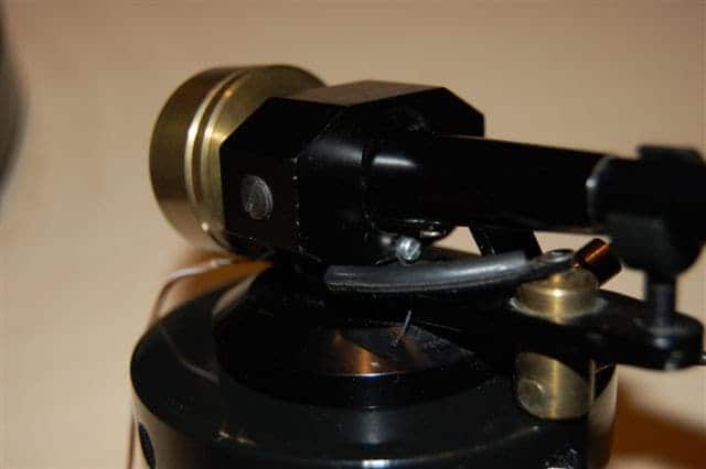

Ručka - Scorpio HELIUS DESIGNS
http://www.heliusdes...o.uk/page3.html

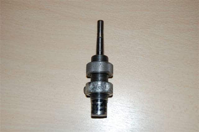

Osovina & Co
DSC_0383.JPG DSC_0384.JPG DSC_0386.JPG DSC_0390.JPG DSC_0407.JPG DSC_0408.JPG DSC_0409.JPG
DSC_0387.JPG DSC_0388.JPG DSC_0389.JPG DSC_0391.JPG DSC_0400.JPG DSC_0401.JPG DSC_0402.JPG

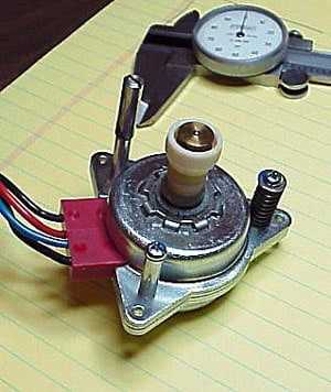

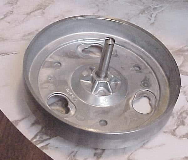

Pogledaj porukurevox, za 17 February 2011 - 23:32, kaže:
Lijep gramofon a tako razdrndan.
Prosto ne mogu da vjerujem da je ovo na slici originalni motor,
u dekove starije generacije su metali bolje
Ja bih da sam na tvom mjestu, ako si već odluči da ga vratiš u život, krenuo od motora i to bih tražio nešto bolje jače i robusnije
ovaj mi ne uliva povjerenje na duže staze
Rekoh već negde da je graditelj Basisa radio u veoma teškim i skromnim uslovima. Na stranu činjenica da nije ni elektroničar ni švajser po struci. Motori koje je uglavnom koristio su sinhroni na 220VAC/50Hz sa 330RPM što je značajno olakšavalo posao kod prenosa, 1:10... Inače, ne mogu da garantujem, ali su isti takvi korišteni u pećnicama pa sam siguran da takav motor trpi i prilično ekstremne uslove rada. Da sam mogao, i sebi bih uzeo jedan takav, ali...

potvrdjeno Rudi Cajavec motor - od sporeta
no - boljeg su kvaliteta od onih AC 110V motora koji su se ugradjivali u Thorense
S tim se složio i moj prijatelj dipl.ing. elektrotehnike s kojim se domunđavam oko nekih izmena i dopuna. Ima čovek malo dete i velike obaveze pa se retko viđamo. Mislim da ipak prvo moram de definišem TANJIR. Ako ostaje originalni na njegovu trenutnu težinu treba dodati i težinu Puk-a ili Clamp-a pa to pretvoriti u cifre. Ako se odlučim na tanjir od Klirita (Stein-ov me baš mami :clap: ) pa i tu treba digitronski kalkulator u ruke. XXL tanjir za sobom vuče jaču osovinu i promenu koncepta veze šasije i baze. Tada bi opruge sigurno bile eliminisane iz kombinacije pa bi 3 spike-a zauzela svoje mesto. itd, itd . . . :dash1:
