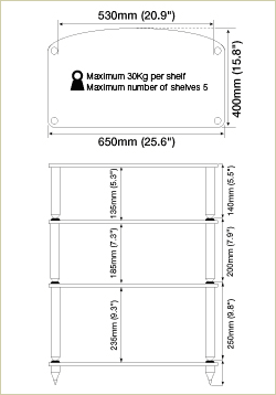

Odabrao sam konstrukciono rešenje Atacama Europa serije ali izvedeno na moj način i prema mojim merama.

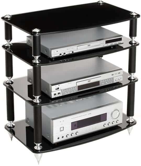

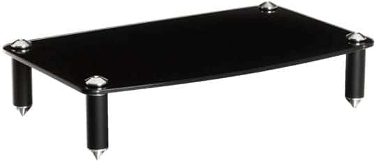

Dakle, ovako izgleda original polica.
Ovo su bile polazišne osnove za izradu Leo HiFi police.

Kao što primećujete, na originalu je korišćeno staklo kao materijal police.

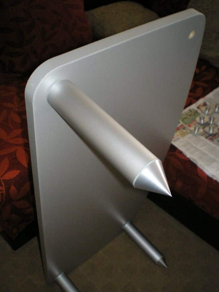

Moj izbor je bio Univer velike gustine debljine 25mm, mat srebro-siva, tekstura hrapava.
Ploču su sečene na meru 500 x 1000mm i veće su od originalnih dimenzija Atacama police. Mogu da prime i dva standardna uređaja na jednom nivou.
Kod lokalnog prodavca je kupljena količina za sve police, isečena perfektno na CNC-u zbog krivoliniskih stranica i R50 na ćoškovima i istovremeno izbušeni otvori Ø20 pri ćoškovima.
Ploče su kantovane ABS trakom debljine 2mm, u dezenu ploče. Cena po jednoj ploči ~ 1900din.

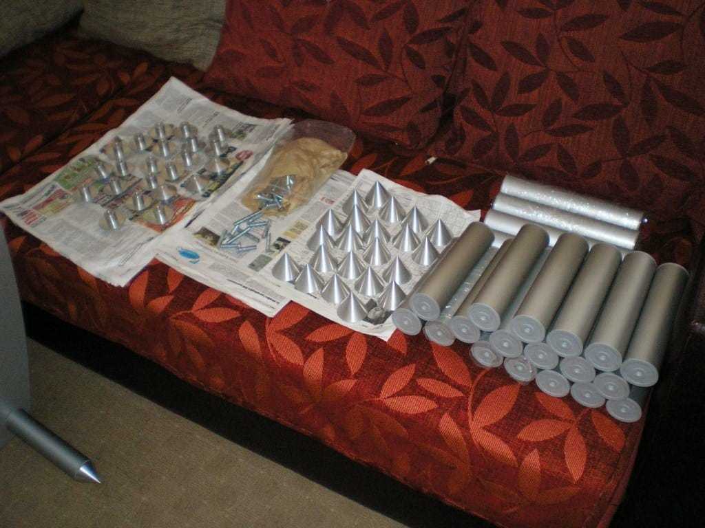

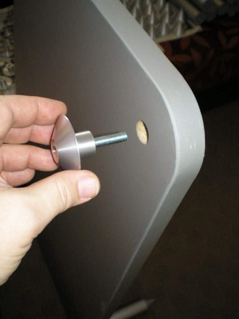

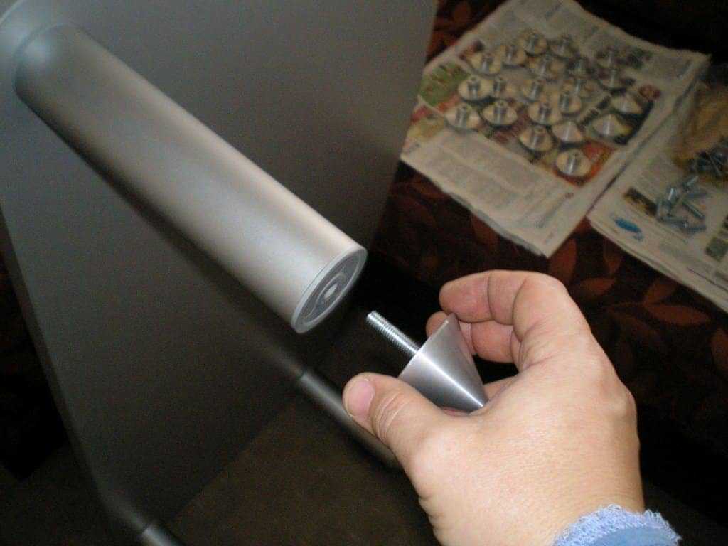

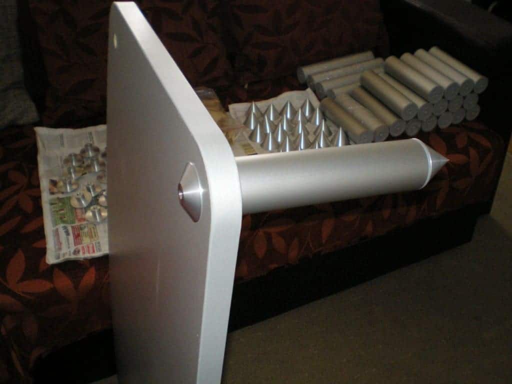

Elementi stubića, šiljaka i gnezda za šiljke su skoro kao na originalu što se tiče razmere, ali rešeni na moj način.

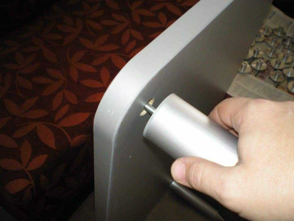

Stubići su kupovni i uradjeni su od Alu.Ø50mm, eloksirani u prirodnoj boji sa kvalitetnim plastičnim čeonim čepovima, u kojima je navoj M8.
Ima ih u dužini 200 i 250mm. Cena im je ~300din. komad.

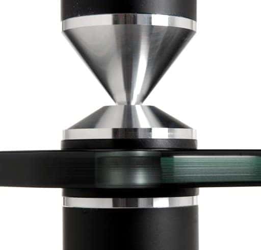

Šiljak i gnezdo za oslonac su urađeni od Alu. Ø50mm, obrađeni fino na strugu a zatim blago ispolirani.
Cena za materijal za šiljak ( gnezdo ) iznosi ~ 190din. komad.

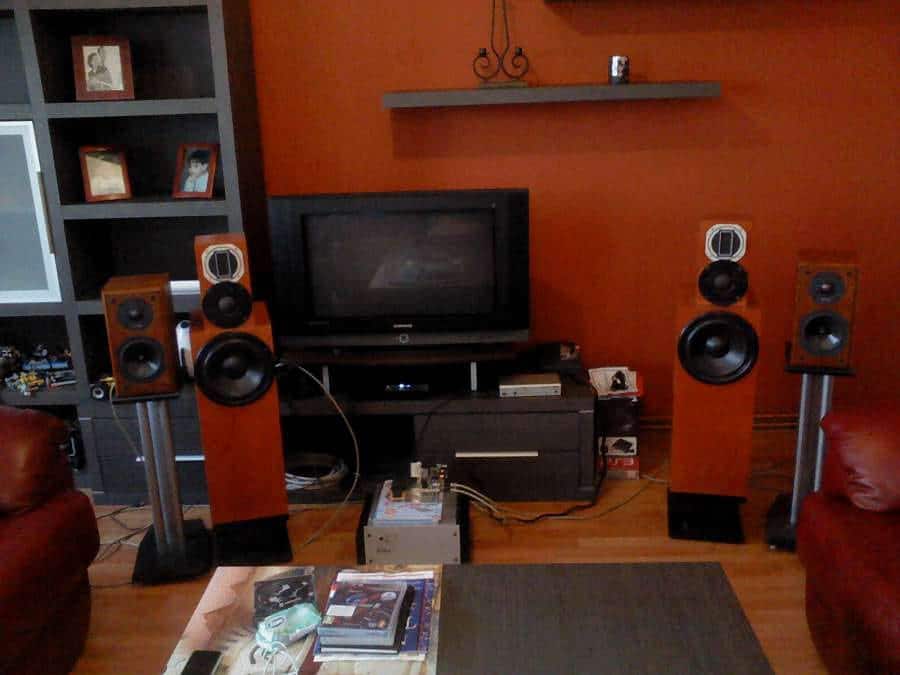

Odlicno Leo!Dobro bi bilo da predvidis i mogucnost da moze relativno proizvoljno da se rascatali i po horizontali - mnogo nas vec ima ovakav neki namestaj u dnevnoj sobi:post-20-0-90170300-1296295098_thumb.jpg
Ima načina da se omogući i sloboda montiranja po horizontali.Razmišljao sam i o tome, bilo bi malo cik-cak ali je sasvim ostvarivo.

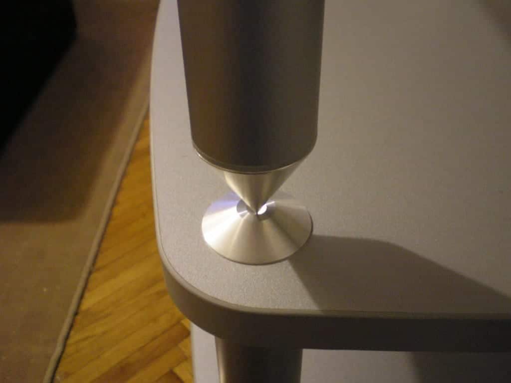

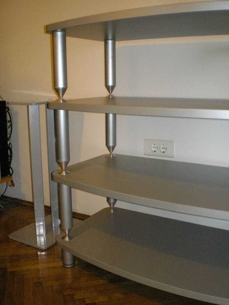

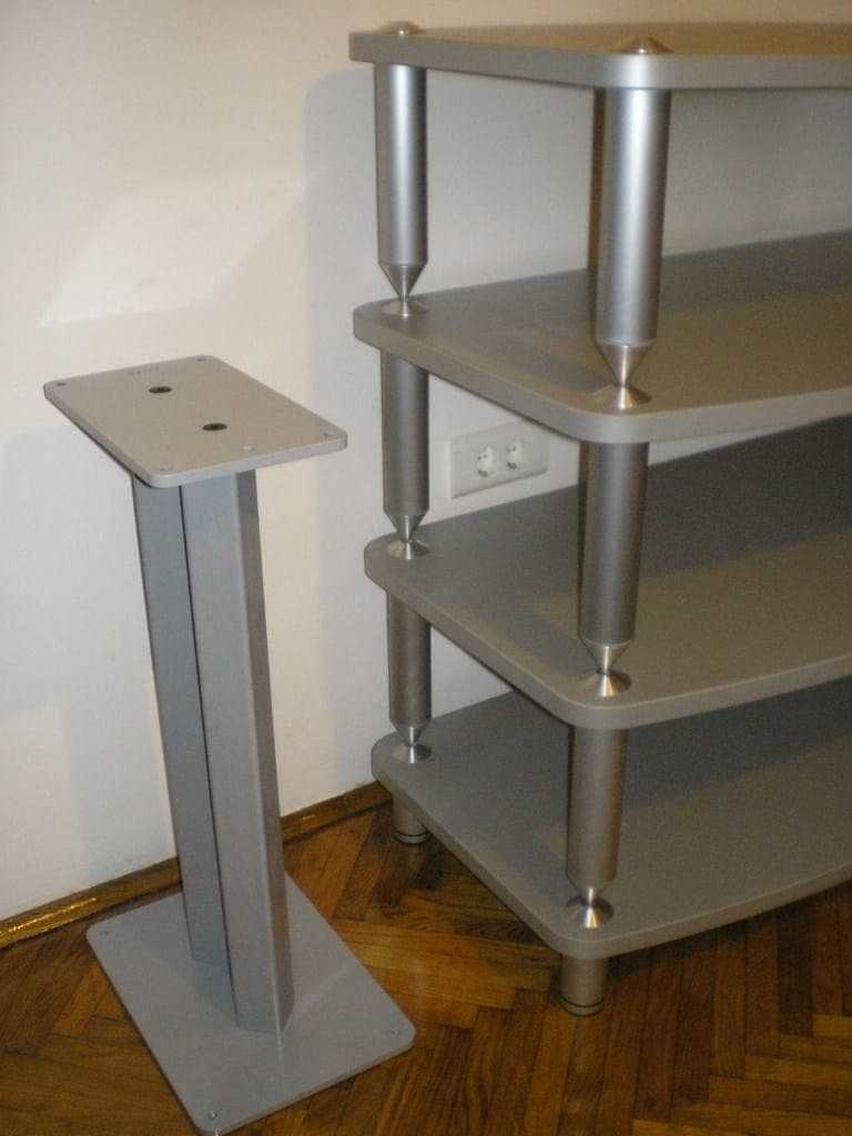

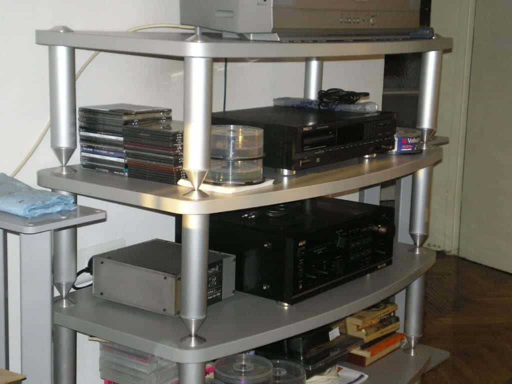

Ovo je moj prvi rad ovog tipa (HiFi polica) i veoma sam radostan postignutim.
Iznenađen sam čvrstinom konstrukcije.
Iako se pojedinačne police lako postavljaju i sklanjaju, naleganje u gnezdima je izvanredno.
Sami elementi police, svaki posebno, imaju težinu približno 8,5kg a ukupna dodirna površina šiljaka je ~1,5mm kvadratni.
Opšti utisak u tehničkom smislu je veoma zadovoljavajući.
O uticaju na zvučne performanse uređaja nemam informacije, možda uskoro.

Odlicno izgleda, svaka cast :ok: .Siljci, sipke... to je sve radjeno na strugu ili nekim cudom ima negde da se kupi?
Zare, šiljci i gnezda za šiljke rađeni na strugu iz pune šipke Ø50mm.Stubovi su kupljeni u prodavnici i urađeni su od Alu. cevi Ø50mm, eloksirani u prirodnoj boji .Stubovi bi mogli biti napunjeni peskom ili olovnom sačmom.
daj samo momcovima nevicnim poslu - ako bi krenuli u avanturu organizacije istog - koliki je zahvat plasticnog cepista u cevija kontam 50mm je dovoljno , uz neizvesno naleganje
