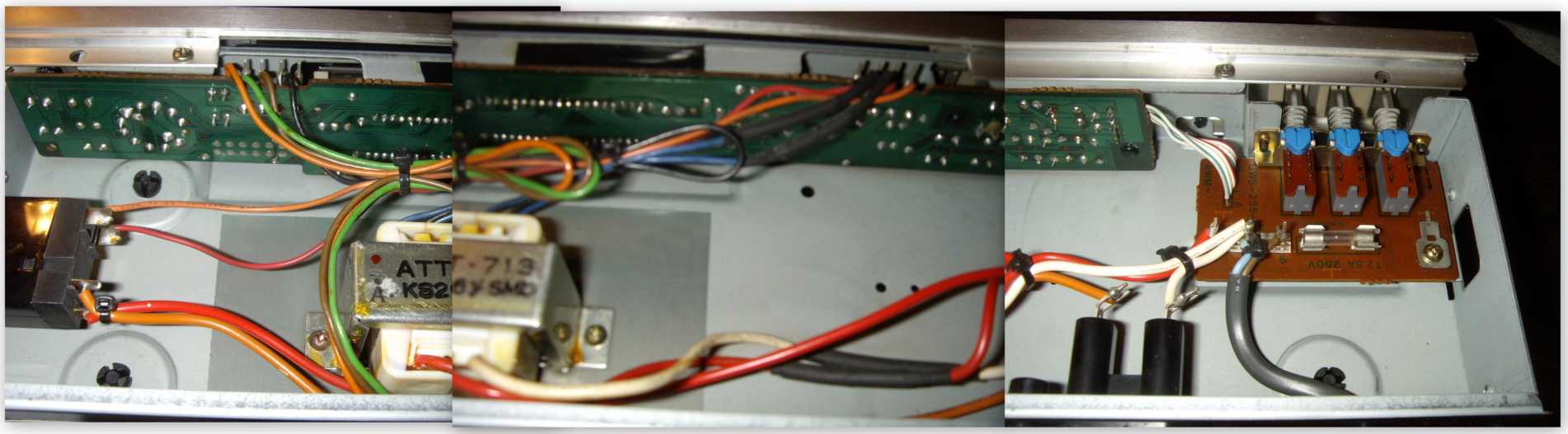

Imam Pioneer timer DT510 koji je do pre par dana perfektno radio mada vise kao sat nego timer jer je imao povelike cifre koje se lako citaju sa drugog kraja sobe.
Postavljena slika
Ali od pre nekog vremena je poludeo i poceo da juri unapred. Da li neko ima iskustva, service manual ili hint kako da ga popravim. Ako je od pomoci, bilo je nekoliko nestanka struje preko noci ( vidim ujutru ispis 00:00 koji trepka). Da ga nije to ubilo?
Dakle pitanje za iskusne: sta je moglo da krene po zlu? Da napomenem da ga jos nisam otvorio i neznam sta je unutra. Qvartz ili ne?

Kolko juri?
Onako (minut na dan), ili bezglavo?

Bega par sati dnevno. Precizno za 40 minuta prodje kod njega sat.
Otvorio sam ga i nema šta da se vidi.
Prazno kutiče.Će da bidne DAC od njega.:Viannen_loungelizard:
Bateriju mislim da nema jer zaboravi vreme kad nestaje struje.

Si probao da ga iskljucis, izvuces iz stekera i ostavis da prenoci?

Sinoc od pola 8 do sada u pola 10 pobego 7 sati i 00 minuta. Sad cu da ga iskljucim i idem da spremim DAC koji ce u njega da upasuje.

neki elko ti je pobudalio

Мислим да ти је MN 6076 отишао у вечна ловишта. :sarcastic_hand: Иначе нема кварц, синхрон је са мрежом.
