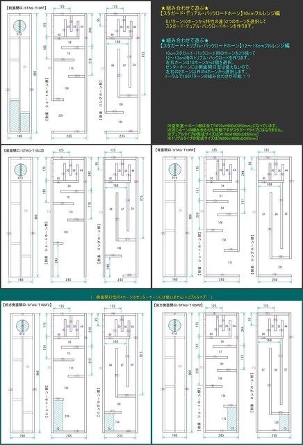

Lemić Napisano Januar 5, 2017 Share #74 Napisano Januar 5, 2017 Prekjuče je bio Šolaja kod mene i na pitanje ima li ko od mlađe garde da se bavi zvučnicima je istako Bokija između ostalih. Idealno je samo u glavi, ostalo je uvek kompromis koji se načini prioritetnim izborom shodno svojim mogućnostima i nužnosti. Naravno da FR jedinica ne može da pruži teoretski potrebno, zato se poštapa raznoraznim dovijanjima manje ili više uspešnim, a subjektivizam je verovatno odlučujući pri pokrivanju vojničkim ćebetom, ko što rekoh, nema tu zadizanja tepiha ili pucanja čaša, ko to očekuju ne treba da se bavi ovakvom postavkom. Stariji drugar, Odić, me je praktično uvukao u hi-fi i muziku uopšte, on je jedan od recimo 5 ljudi kod kojih se uvek moglo videti i čuti naj bolje i naj skuplje od sistema i prednjačio dok sam ja nasleđivao po neku komponentu kako je on išao stepenik više. U nekom trenutku smo se poravnali, oboje smo imali iste Tanoy-e sa veoma sličnim muzičkim ukusom i izborom, on je zavešio na 4 petnaestice, 6 midbasa i po par visokih i super visokotonaca, jedno 16 drajvera istovremeno, a ja prešao na majušni par FR Fostex, tridesetak sekundi je bilo potrebno da donesem odluku iako sam Tanoy obožavao i uz Acu Ribona i Branu Hodalića rasteretio skretnicu da ne drnda, ravno pre 21 godinu. I dalje slušamo posličnu muziku, trenutno ima 4 tipa kabineta i kamaru nekih drajvera, 3 su prošla i kroz moj sistem a četvrti, Nestorović, nisam mogao da si priuštim, slatko sam se nasmejao Apožeima. Mi smo praktični nepomirljivi ali vrlo lepo diskutujemo svesni svog različitog opredeljenja, on se sprema ponovo da dobavi Tanoy a ja da možda uradim trocevni TQWT i to baš kod njega jer je izuzetan stolar i sa strašću će ga raditi ne samo zato što smo drugari. Nikad ja neću čuti u svojoj postavci to što čujem kod njega, kao što je i on svestan da neće dobiti ono što mene pleni, drugim rečima, različita su nam uživanja i to je tako, bez remećaja. Slobodno Boki što se mene tiče, možda nešto ne znam, ili ne želim da znam, u hifiju je velika sujeta a i interes, rasterećen sam od obaju, a možda budem bio slobodan da zatražim i pomoć u ideji koju imam na umu. Link to comment Podeli na ovim sajtovima More sharing options...

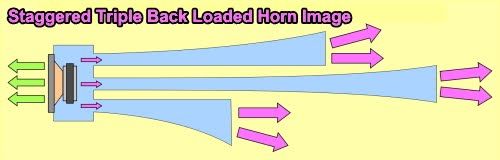

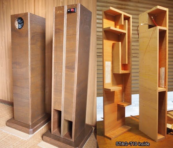

ZZZ Napisano Januar 5, 2017 Share #84 Napisano Januar 5, 2017 17 hours ago, Lemić said: Da, dizajn je prelep, jedinstveno prepoznatljiv i savršeno uklopljen svrsi. Neki lik nudi opciju moguće trocevke: dvocevni šnit: a gotov kabinet deluje vrlo jednostavno za izradu, na isti način može da se uradi trpl kutija: tu jedino sto je pozitivno je robusna konstrukcija i mnogostruka ucvrscenja. Nije uopste dobar dizajn. Suvise su male povrsine usta tih u sustini transmisija. I ima previse savijanja pod velikim uglovima. Ti veliki uglovi savijanja unose velike poremecaje i zvog toga se i projektuju horne specificnijeg oblika koje blago savijaju zapreminu horne na primer Yamamura horne. Takodje se samo pravi haos sa uvodjenjem razlicitih duzina koje odgovaraju razlicitm Fo. Uopsrte ne bih preporucio takav kabinet. To samo smanjuje efikasnost drivera bas u delu gde je eff potrebno dobiti... Cak i najmanja lowther horna ima vecu povrsinu usta od svih tih nacrta koji cirkulisu desetinama godina... Moja preporuka je da se ne prave napamet kabineti za lowther. Narocito ne bez izmerenih TS parametara za konkretne modele. I bez neke podloge u vidu nekog predvidjanja kao ce se taj driver ponasati u tom kabinetu? Sve drugo je napamet, otprilike i rekla kazala... A ako je vec to slucaj, da se napamet pravi kabinet, onda bi po mom misljenju trebalo barem poslusati konkretno taj dizajn u bilo kojim uslovima - cisto da se stekne neko stvarno iskustvo. Uopste nije poenta samo praviti kabinete totalno proizvoljno? Jednostavno to moraju biti malo veci kabineti Ne mislim stvarno nista lose ovim postom, nego pokusava samo da dam neke po mom misljenju konstruktivne opaske. Upravo zbog toga sto su driveri tog tipa jako znacajni i imaju svoje mesto u reprodukciji zvuka kako pre 50 godina tako i danas. I tu je jedan od vodecih predstavnika pored mnogih drugih I Lowther. A ne kao bezoblicna masa totalno beznacajnih anemicnih jedinica, koje jednostavno sem parametara nemaju nista drugo da ponude. Ustvari imaju, nizu cenu, osrednjost, dosadu, plastiku, jeftine kineske korpe i magnete itd itd... TZV "bookshelf" Link to comment Podeli na ovim sajtovima More sharing options...
ZZZ Napisano Januar 5, 2017 Share #85 Napisano Januar 5, 2017 Ako mi nesto smeta kod Lowthera i sto nisam sposoban da ukapiram ni dan danas to je: 1. rupe za montazu izgleda buse rucno. Dobro OK ali izgleda da to neko tamo radi bez pasera? Pa su na svakom primerku razlicitog rastojanja. To me uzasno nervira... 2. U svim horn kabinetima je kabl provlacen celom duzinom horne. Tu ima preko 2.5m nekog bezveze kabla. Umesto da su jednostavno probusili rupe i skraili to na razumnu malo vecu dimenziju nego dubina kabineta? Link to comment Podeli na ovim sajtovima More sharing options...
