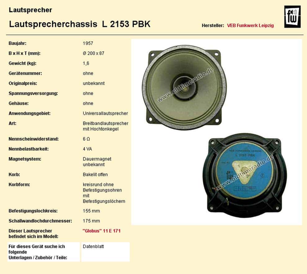

чика-Брка Napisano Januar 9, 2011 Share #10 Napisano Januar 9, 2011 Lowther je nesumnjivo dobar zvucnik, ali nije jedini i Bogom dani.ja sam koristio jedno vreme sasvim dobar PM6C, vrlo prijatan zacelodnevno slusanje. igrom slucaja, sasvim, sasvim slucajno samnabavio 8 incni Veb Funkwerk Leipzig L2153PBK. doticni zvucnikje zaista, stvarno fullrange. od Lowthera, ide nize, sto mu je velikiplus. sredina i visoki - fantazija. minus mu je to, sto mu je korpa odbakelita. hocu da reknem da je zajeban za montazu + nije predvidjen za montazu spolja, vec iznutra. jos da napomenem ovo, da uzavisnosti od muzike koju ko slusa, zavisi i da li ce mu fullrangebiti bas potaman. ja na primer sluzam pretezno jazz i zadovoljansam. a evo i babaroge od zvucnika. Link to comment Podeli na ovim sajtovima More sharing options...

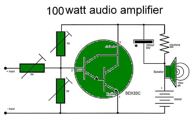

vladac Napisano Januar 9, 2011 Share #11 Napisano Januar 9, 2011 trla baba ......dobar amp je dobar - nema veze koji aktivni elementi su upotrebljeniDa li se to moze primeniti kao " dobar zvucnik (=zvucna kutija) je dobar - nema veze cime se ćera..." ?PozdraV Link to comment Podeli na ovim sajtovima More sharing options...
Sipi Napisano Januar 9, 2011 Share #12 Napisano Januar 9, 2011 Da li se to moze primeniti kao " dobar zvucnik (=zvucna kutija) je dobar - nema veze cime se ćera..." ?PozdraVNa zalost Vlado ne moze - zvucnik je pasivan uredjaj, moze da bude dobar kol'ko hoces ako ga pogoni brljivo pojacalo, brljivo ce i on da svira... Link to comment Podeli na ovim sajtovima More sharing options...
vladac Napisano Januar 9, 2011 Share #13 Napisano Januar 9, 2011 ... brljivo ce i on da svira...Tja... nisam mislio na ovako nesto... ali ok. PozdraV Link to comment Podeli na ovim sajtovima More sharing options...
Sipi Napisano Januar 9, 2011 Share #14 Napisano Januar 9, 2011 Tja... nisam mislio na ovako nesto......:buehehe:Gde nadje taj cirkus ? Link to comment Podeli na ovim sajtovima More sharing options...
stein Napisano Januar 9, 2011 Share #15 Napisano Januar 9, 2011 Gde nadje taj cirkus ? Kod čika Barnuma, taj je uvek imao freakove da pokazuje Link to comment Podeli na ovim sajtovima More sharing options...
Zen Mod Napisano Januar 9, 2011 Share #16 Napisano Januar 9, 2011 Da li se to moze primeniti kao " dobar zvucnik (=zvucna kutija) je dobar - nema veze cime se ćera..." ?PozdraVosnovna pravila se podrazumevaju neces pojacalo 10W skopcati da gura ekseristo tako neces na ekser skopcati pojacalo od 10W , nego moras aparat za varenje u vidu pojacala Link to comment Podeli na ovim sajtovima More sharing options...

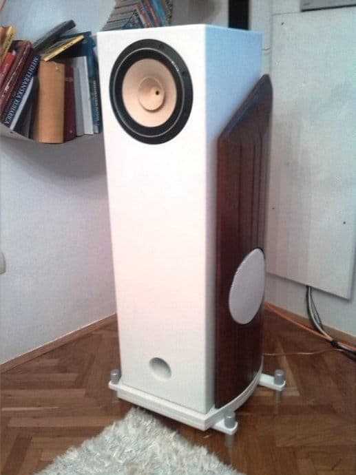

Lemić Napisano Januar 1, 2017 Share #21 Napisano Januar 1, 2017 On 8. januar 2011 at 11:04 PM, Zvu said: Dva puta sam slušao Lowther zvučnike do sada. Prvi i nije bio nešto spektakularno, a drugi je zvučao fantastično. Taj fantastični je Lowther PM6C u Teresonic Integrum kutiji. Vrhunski čist i precizan zvuk. Naravno, pati od nedostataka svih FR zvučnika ali od Fostexa koje sam slušao do sada je, po mom mišljenju, bolji... On 8. januar 2011 at 11:28 PM, Zvu said: Hiraga ali na neki način modifikovana, na čije se mesto spremaju ubaciti lampe po rečima vlasnika. Kako sam se nešto uskopistio i intenzivno pretražujem FR polje i natrčah na ovu temu pa da iskomentarišem, verovatno ću i u nekim drugim. Ova dva posta dotiču mene, tj. kod mene je slušano. Ovde je istorija, nažalost nema fotografija, jedna koja ilustruje i odgovor na dilemu. U odnosu na ovo kada je slušano, sami drajveri su pretrpeli neke modifikacije, a mesto Hirage je Zauzeo SE GM70 i bez takvog pojačivača i čak te cevi, moj zaključak je da Lauter neće da pruži to što može. Pre neki dan sam uzeo par kabineta, TQWT al ispružen, trenutno su kod drugara gde je i moja bivša Hiraga, hoće da razluči da li je to izbor za njega, pa će potom kod mene da napravim jedno uporedno slušanje, 3 para Lowther drajvera i u odnosu na Teresonic Integrum, a možda i vrlo brzo uradim test kabinet. Naime, Gosn Dabić, konstruktor Teresonic linije mi je provukao jednu ideju i to je razlog kopanja po netu, kad budem sakupio meni dovoljno informacija upustiću se u projekat, tad možda i neka tema. Moj primerak kabineta je nulti, znači da je pažljivo izmeren i napunjen, međutim, nakon svog ličnog eksperimentisanja baš sa punjenjem, došao sam do zaključka da zvučnik može bolje da radi, ili da mi se više sviđa u krajnjoj liniji. Pre neki dan sam slušao Nestorovićeve kutije koje sam žarko želeo pre x godina ali nisam mogao da ih platim uprkos povlašćenoj ceni, čuvši ih danas u vrhunskom sistemu, dobro je da je tako, bar za moje uši. U tom istom sistemu je drugar poslušao Lautere ali mu se ni malo nisu dopali, delom je u pitanju njegov ukus kog sam se ja odrekao sa Tanojem, a znajući problematiku, pre će biti da elektronika ne zadovoljava surovost koju Lauter ima i u tom smislu je Fostex mnogo poželjniji drajver i kad me neko pita, uvek usmerim na neki od njihovih modela, bar za početak. Link to comment Podeli na ovim sajtovima More sharing options...
