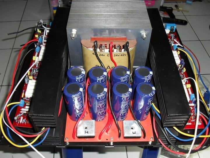

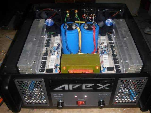

APEX H900, cista snaga :-)
Priložena sličica(e)
#18

APEX H900 sema ako nekog interesuje, izlazni stepen snage 900W/4R radi u H klasi.
Priloženi fajl(ovi)
