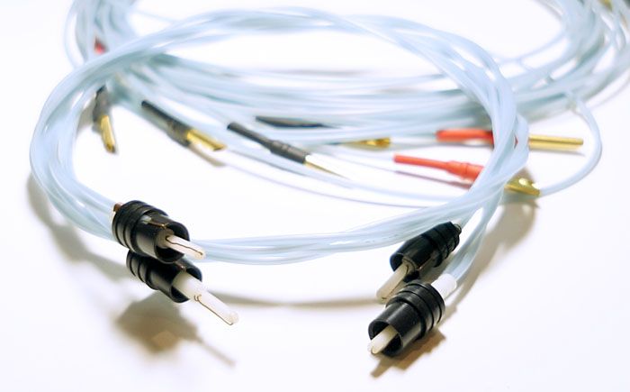

Izvukao sam od 99.99% srebra žicu od 0.2mm....manje ne mogu napraviti, pa je moralo ovako debelo  :)
Kao izolaciju sam koristio dosta veće teflonsko crevo, tačnije unutrašnjeg prečnika od 3mm (namerno, da bi žica bila u "dodiru" sa vazduhom što više)....RCA plug-ove sam sam praviod od srebra i plastike...prototip nije najlepši, al svira kao da jeste  :D

RCA plug-ovi kopiraju ideju od Eichmann Silver bullet i WBT NextGen Silver-a koji koštaju 150Evra/250evra (4 komada)...

Trenutno se igram sa dal 0.2mm ili 0.5mm na interkonektima i sa zvučničkim silver kablovima raznih konstrukcija....i hibridima sa bakrom....
Evo i par slika mojih zvučničkih i interkonekta od srebra:
https://www.dropbox....tr/DSCN1018.JPG
https://www.dropbox....l1/DSCN1025.JPG
https://www.dropbox....36/DSCN1024.JPG

sad pravim neke nove, al ideja za stari post je išla ovako ovako:
 kao seljak <_< , pogledao sam koji su najskuplji silver rca plugovi (pa sam naravno i forume prevrnuo ko šta preferira) na netu i našao sam ova dva najviše hvaljena:
http://www.wbt.de/deutsch/wbt/technologie/nextgentm.html
http://www.vhaudio.com/bullet-plugs.html
mada mana next gena je da ima metalno kućište koji skuplja šum....navodno...(citiram neke sajtove za diy), tako da sam skontao da ću praviti plastično kućište...
Što se tiče srebra u njima:
moja supruga je vlasnica najstarije zlatare u novom sadu http://zlataramojse.com/ (čija radionica mi je drugo radno mesto poslednjih par godina), tako da sam "projektovao" po principu nextgena i bulleta neku svoju varijantu šta sam najlakše mogao da izlijem....čisto za probu (međutim ta "proba" me oduševila, pa sad pravim nove varijante, upoređujem....znaš već i ti tu bolest :) )
evo iskopao sam prvu varijantu gde se lepo  vidi (malko prljavo, mrzelo me je prati ruke kad sam završavao), nula dodiruje samo u jednoj tačci ulaz u pojačalo:
DSCN1023_1.jpg?_subject_uid=227124065&w=
Što se tiče plastike (hehe, gori deo nisam mogao iseći za probu :D), uzeo sam poliamidnu šipku, pošto se lako obrađuje i pvc crevo (vidi se da je slojevito), poliamidnu šipku obradio bušilicom da ima velika rupa u njoj za pojačalo i mala za iglu isturpijao sam deo iz nje za i navukao (bogami veoma teško) plastično crevo i eto :DDD
naravno triput seci jednom meri....znaš već pravilo....dimenzije možeš mikrometrom ili šublerom (elektronskim) lako izmeriti sa bilo kog rca plug-a...
Što se tiče spoja sa kablom, to je vareno srebrom, nije lemljeno....tj. sad kao da su iz jednog dela....
