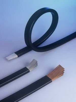

Ja nekad i to pravih
Postavljena slika
Postavljena slika
Postavljena slika
bakarna traka 14 x 0.2mm
Eno leže na ormaru...

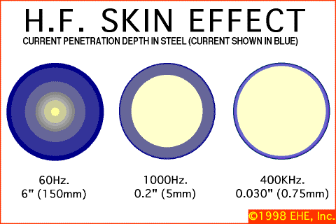

???Neuk sam... Hajde da objasnimo ovu pojavu. Ovi linkovi govore o skin efektu, a ne smetanju nečega nečemu drugom. Skin efekat mi je poznat.. Piše na slici koji je materijal.post-117-0-01905800-1291819199_thumb.gif

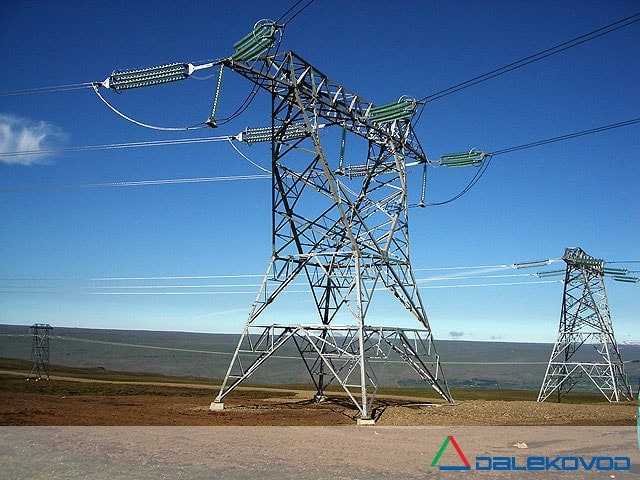

To su okrugli vodovi u idealnoj situaciji kada na njih nista ne utice. Pricali smo o pljosnatim kablovima koji su debljine 0.2-0.35 i sirine 30-60mm. Izmedju plusa i minusa postoji elektricno polje koje nije jednako na blizoj i daljoj povrsini jednog voda. Iz tog izvodim zakljucak da struja kroz jednu idrugu povrsinu nisu identicne. Kako one uticu jedna na drugu nemam pojma jer nisam doktorirao skin efekat ali znam da su i Kimber i Audioquest nasli optimalnu debljinu vodova za prenos odredjenih frekvencija i da nije manja od 0.4 a cak rade kombinacije 4 razlicite debljine gde idu do 0.8.Sem toga slusao sam Goertz a slusao sam i pravljeni kabel iz Novog sada i imali su identicne mane. Mereni kapacitet je bio ogroman (nekoliko nF) na 2m duzineA sto se tice uticaja jednog kabal na drugi navescu samo jedan banalan primer. Jeste li znali da ovaj dalekovod nosi vodove za 3 faze. Iako su na razmaku od metar i vise posle odredjene duzine smenjuju se mesta zicama jer na srednju zicu ne utice isto polje kao na krajnje pa dolazi do razlike u fazama.Ako ste ocekivali strucan odgovor sa 30 strana sitno kucanih formula, necete dobiti. A ako mislite da ja nisam u pravu dokazite. Sad odoh da radim pa me necete vise videti danas.
Na slici je dalekovod visokog napona. Mislim da to nema mnogo veze sa audio signalom, zar ne ???Mislim da sam skapirao na šta si mislio i moje mišljenje je da je to malo nebulozno. Ne može jedan te isti signal smetati sam sebi kad je to jedan te isti signal. Na slici koju sam postavio se vidi da 1KHz ide do dubine od 5mm, a tek 400KHz ide na manje od milimetar dubine provodnika. Hajde grubom računicom da kažemo da 20KHz ide do dubine provodnika recimo 3mm. Zanima me ko još kod svoje kuće ima provodnik od 3mm u prečniku i kaže da mu to nije dovoljno za visoke tonove? Dakle, moja poenta je da u frekventnom opsegu koji nama treba sve frekvencije putuju celim presekom kabla. Kakve onda veze ima da li je pljosnat, okrugao ili ne znam ni ja koji ?Doduše skroz kapiram da kapacitet kabla može uticati na zvuk ali je to druga priča. Ako govorimo o skin efektu u audio kablovima.... Pa mislim da više ne moramo govoriti o njemu.
Sto? Na dalekovodu je struja a u audio signalu jogurt? Mozda ga treba namazati mascu od bureka da audio signal bolje klizi.Uopste prica o kablovima da li sviraju ili ne dovodi do razilazenja misljenja. Oni sto ne cuju drze jednu stranu a oni sto primete sve razlike drze drugu. Jos kad se povede prica o razlici u zvuku izmedju pljosnatog i okruglog kabla, to tek dovodi do raspada sistema. Zvucniak, da li ste uopste slusali negde pljosnati kabel kome su plus i minus paralelni, kao sto je Goertz da iznesete slusna iskustva?

Kakve veze ima držanje strane sa činjenicama koje se mogu izračunati i izmeriti ? Lepo su ljudi izmerili i postavili i dijagram do koje dubine ide koja frekvencija za one koji ne žele da čitaju tekst. Da li tvrdiš da je slika fake i okačena od strane onih koji "drže stranu" ovima što kažu da kablovi ne sviraju ???

Ne, nisam slušao. Isto tako ne vidim ni kakve to veze ima sa skin efektom o kome si napisao svašta pa skrećeš temu u nadi da ćeš videti moju nesigurnost zato što nešto nisam slušao. Nađi molim te gde sam ja rekao da je pljosnati kabl glupost. Ja sam napisao da je nebuloza ono što si postovao u vezi "smetnje jednog te istog signala samom sebi". Zapravo mislim da će dva jednožilna kabla iste kvadrature svirati isto bili oni okrugli, pljosnati ili šestougaoni, a baš zbog onoga što sam postovao o skin efektu.Dakle, nisam slušao ali sam otvoren za sugestije i slušna iskustva onih koji jesu.
