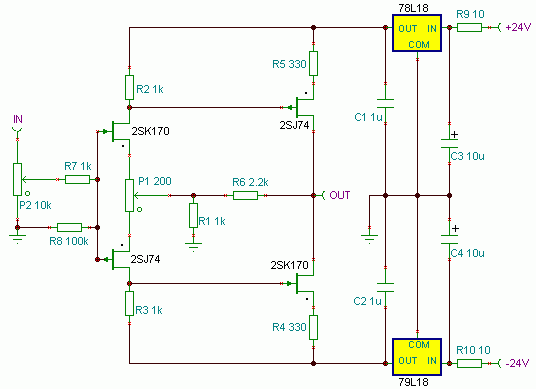

Eve ga, još jedna povampirena temica...

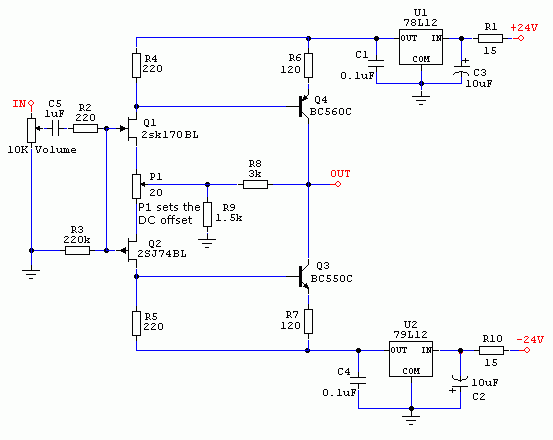

Ovo mi je zehr lepo...
Onda, ovo mi je isto lepo, pa čak i preporučeno...

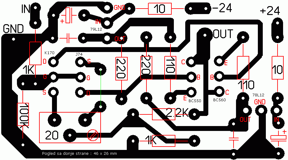

Drug iz partijske kelije sipi se čak toliko razmahao da ima i nacrt pločice...

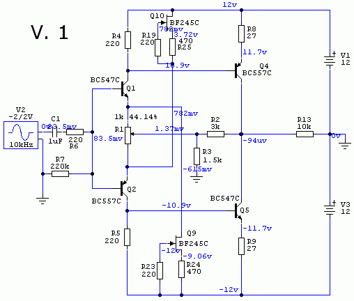

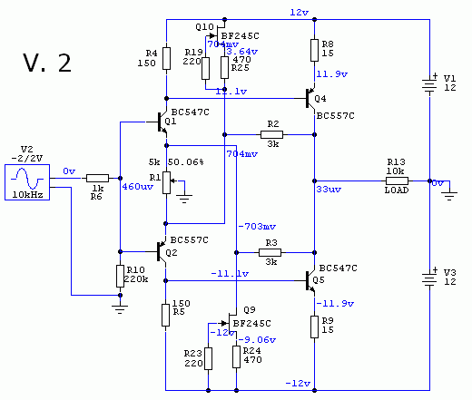

... i naravno, alternativni izvedbeni primerci, takođe zahvaljujući trudu radu i ingenioznosti jednog od najskromnijih članova partije... Koga muči problem sa nabavkom džet-fetova...
i
BTW, pade mi na pamet, koga mrzi da lovi J-fetove, može i da kupi recimo TL071 through TL074, kvrcne ga čekićem i povadi J-fetove koje spomenuti već imaju na ulazu... Ja probao, ali nisam uspeo da se odlučim koji par da ugradim na protoboard... :P
Note: Jasno vam je naravno da su ove šeme utoliko posebne što se topološki i jednostavnošću približavaju konceptu F5 koji nema kondenzatora na putu signala. Postoje i druge odlične verzije i varijante sa kondenzatorima na putu signala, ali...
