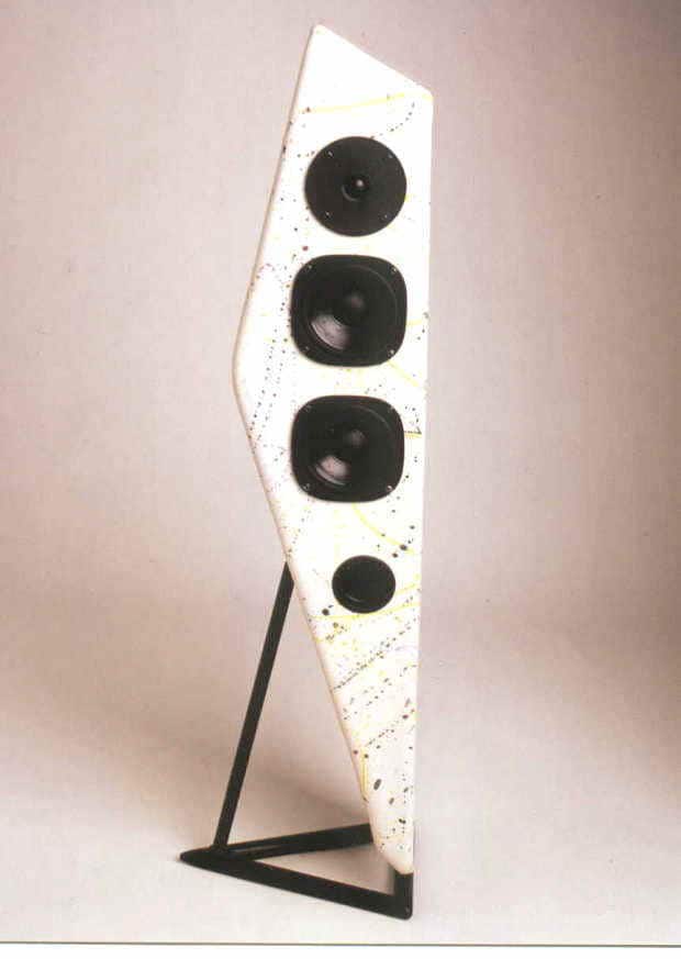

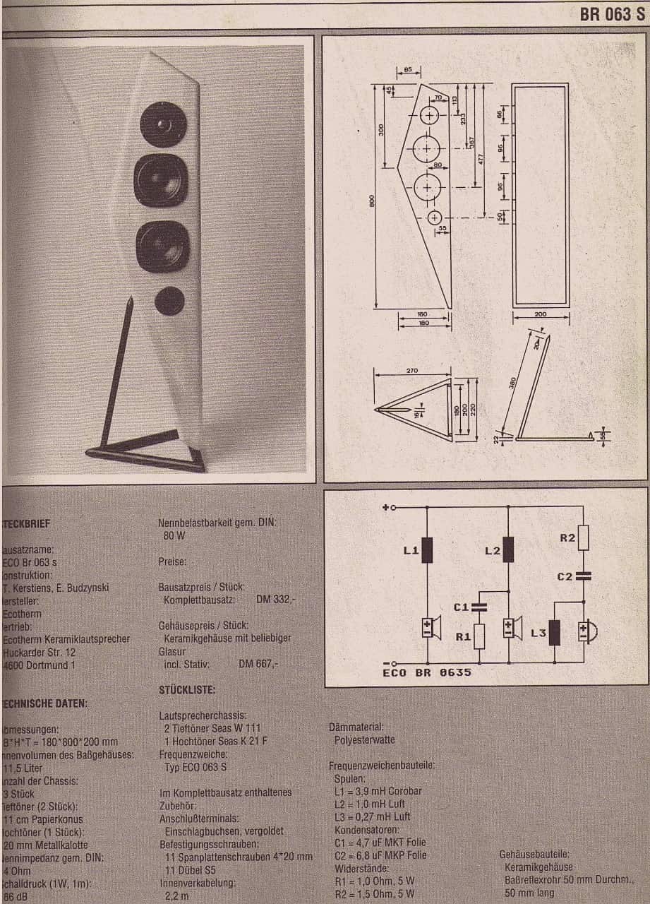

stein Napisano Septembar 22, 2010 Share #1 Napisano Septembar 22, 2010 Jedan mali projekat koji sam onomad uradio i posle niza godina, ruski(CCCP) drajveri koje sam ugradio su stradali, vešanja su se bukvalno raspala, pa smo odlučili da umesto krpljenja koje bi zvali restauracijom, odradimo novi par kutija sa novim drajverima. Cilj je bio sačuvati izvorni dizajn, a budžet ispod 100€ za male podnostojeće kutije neuobičajenog oblika. Original je u ono vreme bio papreno skup, pošto su kutijice bile pravljene od keramike, ali se neko u Klang & Ton dosetio da može to i u DIY izvedbi... Mi smo u ovom slučaju koristili 19mm MDF i drajvere iz SAL prednjih centralnih kutija za 5.1 sistem. Kada vlasnik bude mogao, uložiće u neke kvalitetnije drajvere... Link to comment Podeli na ovim sajtovima More sharing options...

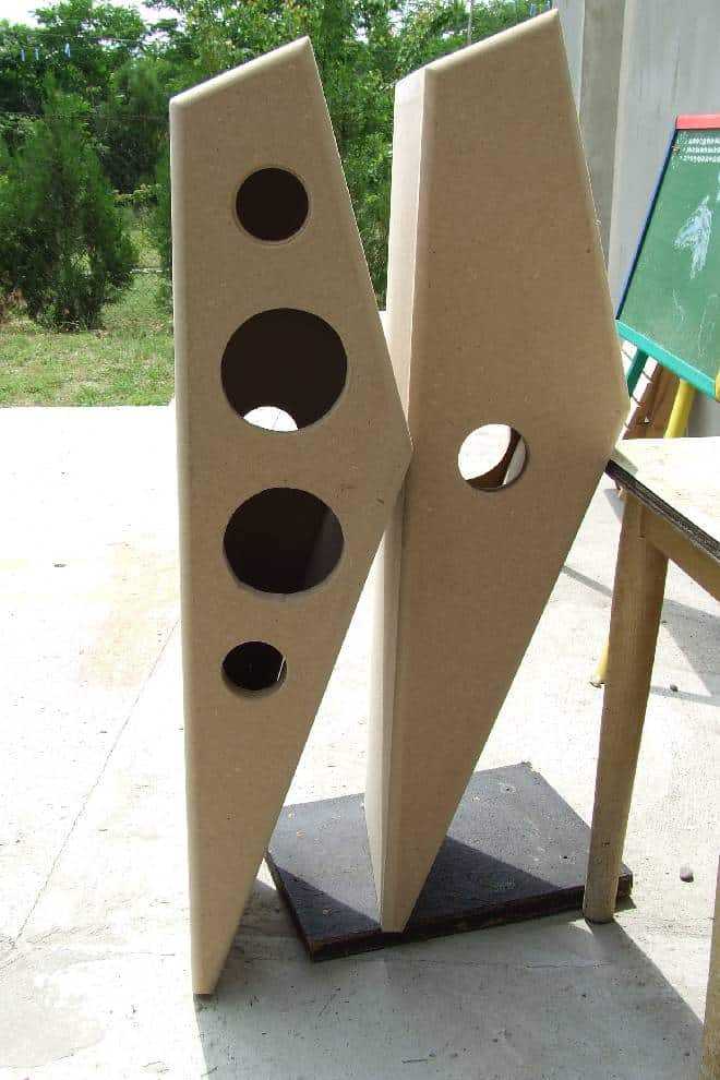

stein Napisano Septembar 22, 2010 Autor Share #2 Napisano Septembar 22, 2010 Nacrte sam odneo u firmu gde rade rezanje na meru, ali primaju i izradu komada nameštaja i eto, u nekim slučajevima i zvučne kutije, makar koliko šašavo delovale. Rupe sam bušio sam... Link to comment Podeli na ovim sajtovima More sharing options...

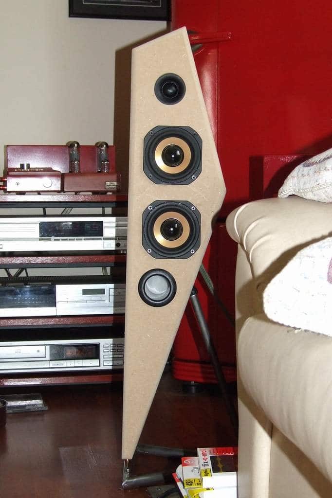

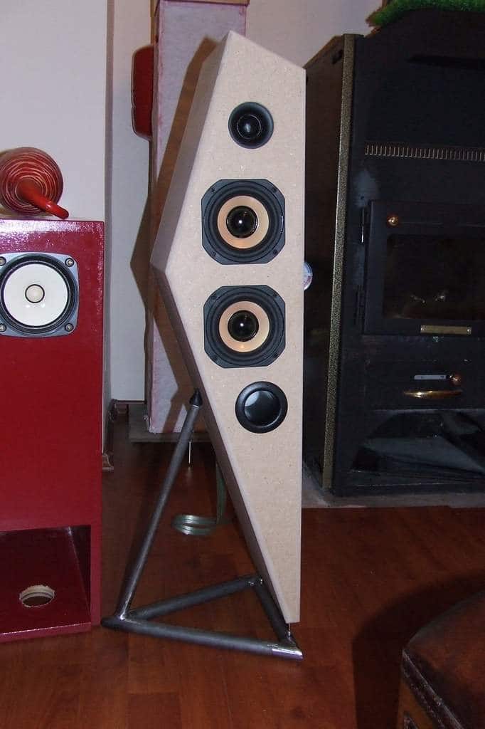

stein Napisano Septembar 22, 2010 Autor Share #4 Napisano Septembar 22, 2010 Изгледају шашаво .Јеси ли пуно нечим цеви?Umesto cevi, postolje je napravljeno od materijala punog preseka. Nije bilo preterano jeftino, ali nije bilo ni skupo. Cevi 22x2.5mm bi već odradile posao. Najteže je "nabosti" tačku gde se kutija bokom oslanja na stalak. Srećom, setili smo se jednostavnog rešenja pa smo tamo na kutiji uvrnuli jedan mali vijak sa Inbus glavom i šiljak se tačno usadi u glavu vijka. Pošto je sva težina kutije na jednoj strani, stabilnost na tri tačke oslonca je veoma dobra. Link to comment Podeli na ovim sajtovima More sharing options...

stein Napisano Septembar 22, 2010 Autor Share #7 Napisano Septembar 22, 2010 To i mi vidimo. Nego, Steine, kazi kako to cudo sviri?Prijatelj ima sobu nekih 4x6m, Arcam pojačalo (~50W) i neki Pioneer CD plejer (onaj sa okrenutim diskom) i čini mi se da se toliko navikao na zvuk kutija da u skorije vreme neće izbrojati novac za bolje drajvere. Što se mog ličnog komentara tiče, svira odlično s obzirom na to šta je ugrađeno. Malo je bilo problema dok nismo uklopili nežan ali glasan visokotonac sa dva redno vezana basa (visokotonac je 4ohma a i basovi) i moram samo prokomentarisati da su posle nekoliko meseci kutije mnogo bolje svirale nego kada su bile nove. Bas se pročistio i izdefinisao (verovatno su vešanja malo omekšala), sredina je veoma jasna i nenametljiva a ipak detaljna, bas... Nije najdublji na svetu, ali ima više nego pristojnu dubinu i dinamiku u isto vreme. Možda bi nekome prijalo da ima negde jedan dodatni subwoofer, ali pošto drugar muziku sluša rekreativno (uz druženje i čitanje knjiga, rad na računaru) onda mislim da je za uloženo dobio stvarno fin par kutija. Mene je jedno vreme kopkalo gde bi mogli naći neke bolje drajvere, ali pošto se vlasnik ne buni, potraga nije bila intenzivna... Dakle, Status Quo. Razmišljalo se u pravcu opcije "resize", ali kao što rekoh, nije bilo dovoljno volje da se ide na rekalkulaciju i veće drajvere (volja je kod drugara direktno uslovljena kućnim budžetom)... Link to comment Podeli na ovim sajtovima More sharing options...

stein Napisano Septembar 24, 2010 Autor Share #16 Napisano Septembar 24, 2010 Bas Si lepo uradio,mora da je bilo tesko uraditi sve te spojeve pod uglom...Kakva je razlika izmedju tog kabineta gde nijedan par naspramnih stranica nije paralelani recimo klasicnog sanduka?Khm, biće da nisam bio dovoljno jasan, ili se tebi omaklo da pročitaš:Nacrte sam odneo u firmu gde rade rezanje na meru, ali primaju i izradu komada nameštaja i eto, u nekim slučajevima i zvučne kutije, makar koliko šašavo delovale. Rupe sam bušio sam...Dakle, kutije su mi isekli, sklopili i slepili u toj stolarskoj radionici. Ja sam samo bušio rupe i poslagao delove u nju.Što se tiče razlike, razlika je ne samo čujna nego itekako velika. Originalne kutije drajvera (da ni ne pričam o otporniku i kondenzatoru koji su glumili originalnu skretnicu) su bile od nekog 8-9mm materijala i basovi su više lupali nego svirali a kutija je oponašala sve u ritmu. Sa 19mm debljine zida i bez mnogo prostora da se stvaraju refleksije, isti drajveri su itekako slušljivi. U izvornoj varijanti je sva muzika zvučala u bas području kao da je "Enigma"... Nije ni to loše, ako je "Enigma" to što piše na omotu CD-a, ali kada se sluša nešto drugo, onda to i nije neka preporuka :)Kao što rekoh bilo bi zanimljivo utrpati neke malo kvalitetnije zvučnike, ali eto, nije nam se dalo... Link to comment Podeli na ovim sajtovima More sharing options...

oblacic Napisano Oktobar 10, 2010 Share #22 Napisano Oktobar 10, 2010 Nacrte sam odneo u firmu gde rade rezanje na meru, ali primaju i izradu komada nameštaja i eto, u nekim slučajevima i zvučne kutije, makar koliko šašavo delovale. Rupe sam bušio sam... a cemu sluzi ona rupa na dnu kutije sa leve strane? Link to comment Podeli na ovim sajtovima More sharing options...
