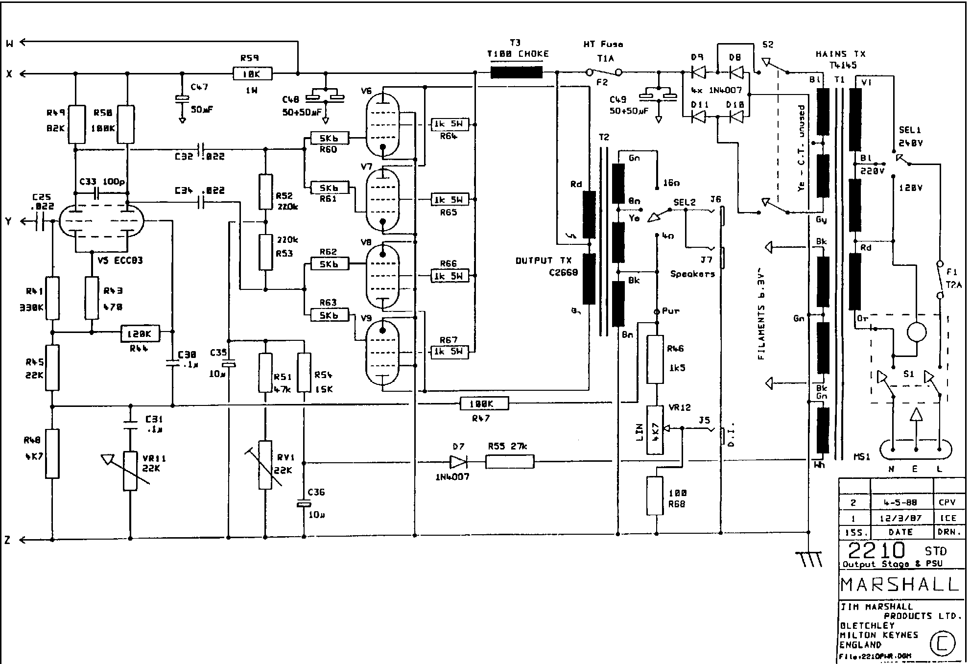

Banat je prodao njegov....A Marshall je kombo 2x12 celestion G12T-75Inace moram prvo da sredim ovaj mrezni trafo evo nekih detalja u vezi njega:Nesto sam merio trafo kad je iskljucen.....stavio sam na otpornost.....i kada jednu pipaljku stavim na jednu crnu zicu a drugu pipaljku na drugu crnu....pokazuje otpor.....Medjutim kad stavim na jednu crnu a drugom pipam druge izvode....nema otpora.....kada stavim na jednu crnu a drugom pipnem kuciste pojacala pokazuje otpornost..dakle pricam o ovoj grani od 6,6 v...Kada ukljucim trafo izmedju dve crne daje 6,6v ali izmedju svake crne i kucista tj mase daje po 3,1v...dakle svaka crna daje po 3,1 kad se spoji na kuciste...Takodje ova grana od 330v ...ima dve zelene zice koje izmedju sebe daju 330v isto fali ta srednja zica...a kada spojim zelenu i kuciste nesto odlepi unimer brzo menja cifre....kao da je out of range a stavim ga na 750v AC....oA na onoj grani koja daje bi trablo da daje 98v ima tri zice dve plave i jedna zuta....obe plave u kontaktu sa masom daju 30 v a zuta isto ground cini mi seE sad pazi sta sam otkrio na tom izvodu plave zice daju po 30 v kada jednu pipaljku stavim na plavu a drugu na kuciste tj na masu...Medjutim te plave izmedju sebe daju 60v.takodje nemam pojma ni kod koga cu da nosim da to premota...ja cenim na oko da je samo jedna grana premotana sa 98 na 60v....jer kad otvorim trafo jedna strana tj levi kalem je netaknut a desni je vidi se malo odmotan jer se vidi dokle je bio lak na stranicama plasticne osnove..
Evo originalna schema:Definitivno je diran samo namotaj 98V za prednapon(bias)cevi.Uporedi ga sa schemom pa kod nekog dobrog `viklera`sa njim da mu vrati taj originalni 98V~/0,3A namotaj,ponesi mu i ovu schemu za svaki slucaj znace on sta treba ako je `pravi`. Zica Ye-Yelow-Zuta, jeste sredina 330V~ namotaja ali se NE spaja nigde,samo krajevi tog namotaja preko Stand-by prekidaca(S2) na Grec,Poz

Izvrsio sam detaljnu inspekciju trafoa koji je prepravljanNa njemu je sve originalno svi primari i sekundar za 325 volti........sve sto je taj neki covek prepravio jeste to sto je odmotao sekundar od 98v koji je sluzio za bias.....premda mu bias nije trebao..jer je povadio izlazne lampe.Dakle ja sad treba da namotam taj sekundar i da trafo bude kako treba.Nasao sam ovde coveka koji ima motalicu i bavi se time......on mi je rekao da za 98v sekundar ....mogu da zmem bilo koju zicu jer struja treba da bude 50mA.........pa smo se slozili da zica bude 0,4 mm jer on nema tanju...Korak motanja je 1,6 namotaja po voltu....Hteo sam da pitam da li je ok debljina od 0,4 mm za bias sekundar cisto da proverim i ovde sa vama......Kad se namota taj sekundar preko njega ide mali sekundar 6,3 v za grejace lampi.....on ima svega 11 namotaja i za njega smo odredili zicu 1,7 - 2 mm jer on treba da da 7 ampera.Dakle sutra namotavamo ..... pozelite nam srecu.Pozdravp.s. ima mesta u kalemskom telu da sve stane kako treba.....posle cemo to nadam se zapetji u pec sa lakom da ne bude zujanja i bice ko nov
Isto se slazem za zicu fi 0,4mm namotaja 98v~ za ispravljac bias napona,sa tanjom zicom tog namotaja taj bias napon bio bi suvise `mek` tako da bi Bias napon `setao` i bilo bi to pogubno za stabilnost rada izlaznih Cevi.Poz Svima :good2:
Pitam da bi proverio to sto razmisljam... :)Ucinilo mi se da je tu logika od viska glava ne boli.....pa mi sinulo 0,5 (a i pitao sam ukoliko se desi da kojim slucajem nema 0,4...da ova deblja malo bude alternativa)zbog toga sto mi covek reko: imam oko 0,4 ...0,5 nemam tanje...Hvala pozz
Od viška glava ne boli osim ako je reč o ispuni prostora. Veći prečnik žice puta broj navojaka mora da stane u prostor koji imaš. Deblja žica znači ne samo veće zauzeće po redu navojaka nego i manji broj navojaka po redu...
Uspeo sam da izracunam da je zica kojom je fabricki bio motan bias 98v kalem bila debljine 0,5mm na osnovu otisaka u laku na medjuslojnom papiru... :Viannen_loungelizard: Inace sve ce da stane jer je sirina kalema 5,3 cm a preostala dubina 6mm.....tako da potrebnih 160 namotaja staje u dva reda.....i ostaje jos dosta prostora za 6,3v sekundar.......Evo sad krecem kod majstora hvala svimai pozz....
namotano testiranokada selektor stoji na 220v dobijam sledece voltaze: prvi sek. : 325vdrugi sek. : 105vtreci sek. : 6,6vKada je selektor ulaznog napona na 240v dobijam: prvi sek. : 300vdrugi sek. : 97vtreci sek. : 6,1vnapominjem struja u mrezi mi je 240v skoro konstantnoDa li je moj trafo sada upotrebljiv ili treba korekcije?
Ako ćeš držati na 240V, onda bih ja (možda) preporučio još krug ili dva na grejanje, mada lampe poprilično tolerišu tih 0.2V u minusu... Probaj nakačiti samo grejanje i izmeri pod opterećenjem. Ako napon ne padne za 10% ili više procenata ispod 6.3V(a ne bi trebalo) onda može da prođe. Tačnije, po datasheetu "Svetlana" EL34, napon grejanja mora da bude između 5.7 i 6.9V - s tim, da je za Svetlana lampe struja grejanja nominalno 1.6A dok Philips, Mullard i većina drugih deklarišu 1.5A...
Ovo sam nasao u specifikaciji (jedinog trafoa uz koji su dali da se virne u specifikaciju) koji je originalna zamena za ovo pojacalo...Prema njemu sam se rukovodio sta treba da namotam i koje vrednosti da dobijem.Cisto sam hteo da provoerim da li ova odstupanja smetaju....npr. 105v umesto 98v......i 6,6 umesto 6,3.....ali cenim da je to do pojacane struje u mrezi koja je kao sto rekoh 240v.Nadam se da to ne moze da osteti uredjaj....?Dakle Zen ti si rekao da je sve u redu?Ako jeste onda ostaje da izlakiram limove da ne zuje.....i da sacekam da iz nemacke stigne izlazni trafo i ostali delici pa da ga sastavljam!Hvala svima na podrsci...i savetima...zivi zdravi bili :cheers: Prva stavka Mrezni trafo zavrsena!Idemo dalje
